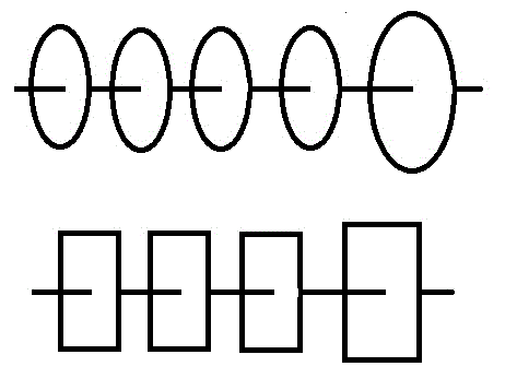

    Ребристо стержневая замедляюшая структура.

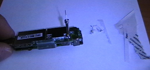

    Участник ответил
    Сообщение от zloj vitos Посмотреть сообщение
    На 2100 мГц(частота работы 3G) этот вариант не годится...бог с ней той гарантией(все равно на выполнение ее уходит минимум месяц-все равно не выдержете-купите другой)-паяйте разъем.
    можно сделать разъем своими руками из подручных средств для ZTE MF626
    берем разъем от сломанных наушников или еще чего (как на фото) и добываем среднюю часть. Лучше с начало снять крайнюю часть путем кручения на несколько оборотов, а потом вынимания, а уж потом среднюю. И вот средняя трубочка и будет внешним контуром разъема. Правда сразу она одеваться не захотела пришлось маленько разшарошить (шило не нашел шарошил вылкой :)) на центральную жилу подошел провод от витой пары. для того чтобы центральный провод держался плотно внутри обмотал кусочком газеты (эпоксидки небыло) а сверху залил суперклеем. вот и все :)
    P.S. Может и не в той теме выложил, но да простят меня модераторы :)
