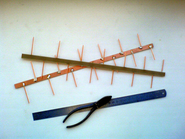

  • Саша975
    Участник ответил
    А через какую прогу лутше настраивать антенну ?
    И хочу попробувать с делать ЛПА, но немогу разобратса елементы на рисунке с одной стороны 7 а з другой 6. Где конкретно через сколько сантиметров нужно впаевать 6 елементов, а где 7 ?:wacko:
    Спасибо :sorry:

  • lipton
    Участник ответил
    О! Прогресс на лицо! Оказывается и руки ровные!
    замечания:
    1) маловат рефлектор, но со скрипом потянет.
    2) провод на рамке желательно потолще в 1,5-2 раза, но и так сойдёт.
    3) провод на рамке стыкуй там, где припаиваешь к оплётке
    4) очень плохо видно - часть рамки припаянная к Ц.Ж. кабеля, не коротит ли на оплётку?
    Прокомментировать:
  • Саша975
    Участник ответил
    А щас ?
    Прокомментировать:
  • lipton
    Участник ответил
    Согнуто уже лучше! Но запитка... ппц! Так делать категорически нельзя. Ну полнож на форуме описаний, почитайте чуток, посвятите один вечер...
    Прокомментировать:
  • Саша975
    Участник ответил
    Ну а так?
    И ещё хотел спросить желтым обведено место припайки екрана кабеля и штиря.
    Текстолит двохсторонний так что между двома штирями нет контакта без биквадрата.
    Правильно?
    Последний раз редактировалось Саша975; 02.06.2010, 21:31.

  • uve
    Участник ответил
    Саша,нормально для первого раза,главное работать будет.Если ставить её на улицу,нужно предусмотреть брызгозащитный короб из тонкого пластика.Или ,хотя бы качественным герметиком покрыть узел распайки кабеля к антенне.Если крыша шиферная ,можно на чердаке её установить, правда на время дождя и мокрого снега будут значительные потери сигнала.

  • lipton
    Участник ответил
    ППЦ..... Надо руки рихтовать!:haha: (не в обиду)
    Посмотрите тему про биквады и сделайте что то аналогичное, ровненькое и аккуратное хоть из консервной банки, значения не имеет.:drinks:
