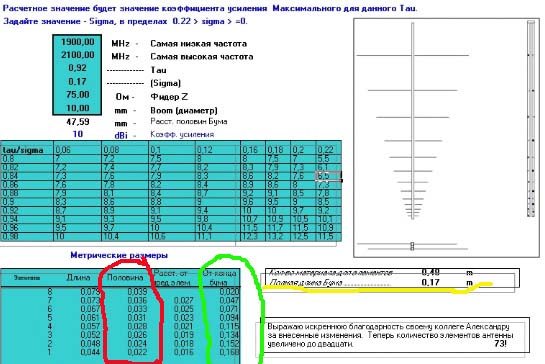

    На всяк случай: красным обвёл размеры проволочек, но делать с запасом 5-10мм, после припайки откусить до нужного размера. Зелёным - расстояние от "зада" антенны, который короткозамкнутый. Жёлтым подчеркнул длину антенны(бума/траверсы), это соответствует максимальному размеру "зелёного" столбца + ещё чуть-чуть!
    Все свои "потуги" в плане изготовления, комментируй фотками здесь, будем "приглядывать", а то ещё накосячишь чего...

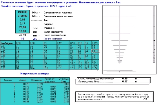

    Вот мои ращоты!
    И где тут конкретно длина полосок текстолита и их шырына?
    И что значит "Нарезаем элементы одинакового размера, на 5-10мм больше самого длинного вибратора, ссылаясь на произведенные расчеты"?
    И длина 1-го елемента 0,044 ето примерно 4,4 см?
    СПАСИБО.

    Нормальный пример приведён... Ты же не забывай, что у тебя частоты другие, отличные от примера, потому и размеры отличаются! Расчитывай, рисуй и выкладывай сюда, а мы проверим, если чё - подправим...
    Начинай уже что то делать сам!
