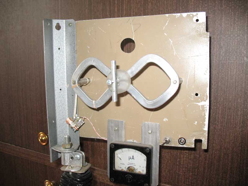

  • uve
    Участник ответил
    Посмотрите на фото, как можно на двух стойках из металла(диаметр 3/8 мм, не критично), установить полотно зига. Поскольку они касаются зига в точках нулевого потенциала, характеристики антенны не меняются. Заодно посмотрите на установку директора с применением изолятора из плексигаса и винта М4 для регулировки зазора между зигом и директором. Подключение петли Вы описали правильно. Оплётку кабеля можно соединить с экраном или нет. Для создания гальванического КЗ с ц. жилой, лучше соединить.

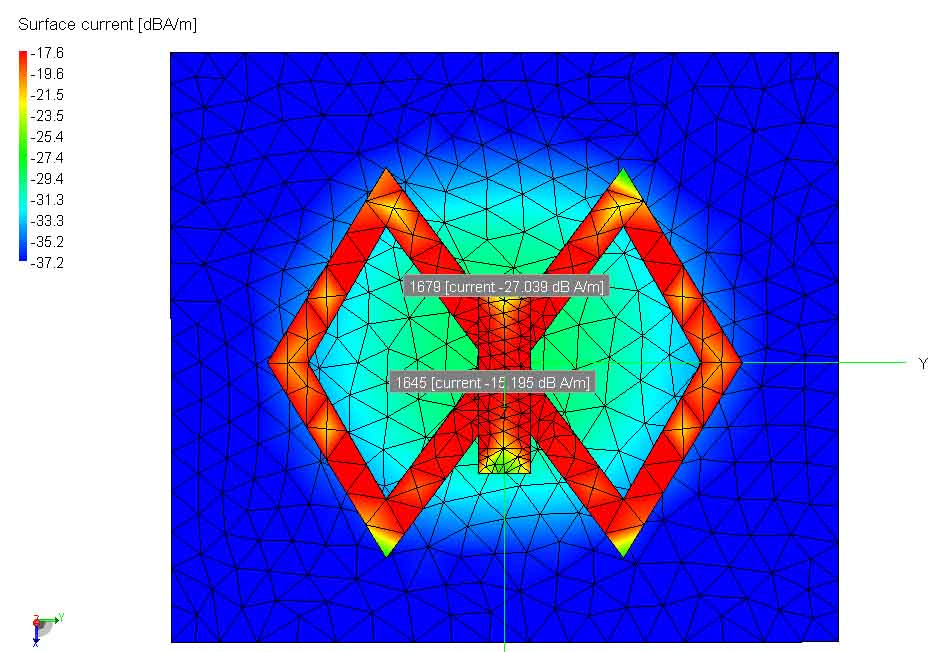

  • uve
    Участник ответил
    Да, всё так. Но директор нужно крепить в геометрическом центре, даже на диэлектрике. Связано это с тем, что напряжённость поля в центре низкая( пучность тока, см фото) и влияние диэлектрика на резонансные свойства директора минимальны. На фото распределение плотности тока, плотность тока на краях директора в 16 раз(12 дБ) меньше,чем в центре. Соответственно на краях пучности напряжения.
