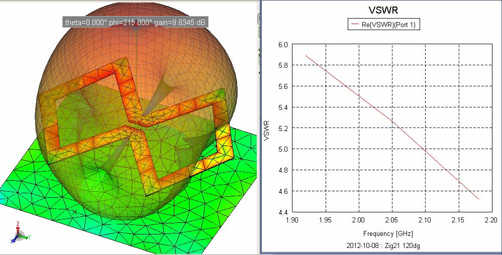

    Насчёт применения патча, я бы подумал, обычный патч полосу частот 250 МГц не потянет.
    Простая доработка заключается в увеличении рефлектора до 180*160 мм и установке над полотном зига директора размером 53*14*0.5 мм с зазором 29.5 мм. При этом усиление подрастает почти на 2 дБ.
    Этот вариант для кабеля 75 Ом, входной импеданс около 300 Ом, запитывать нужно с полу волновой петлёй.
    Ксв после подключения кабеля несколько улучшится,т.к. реактивная составляющая имеет ёмкостной характер и выводы кабеля её немного скомпенсируют ( Ксв будет не более 1.8 ).

  • uve
    Участник ответил
    Посчитал я этот зиг, как и ожидалось - входной импеданс сильно завышен и большая реактивная составляющая. Рефлектор мал, из-за этого и усиление больше 9.83 дБi ( 7.7 дБ ) не поднимается.
    Выводы такие: 1 Антенну нужно дорабатывать.
    2 В инете много некорректных конструкций антенн, всё подряд "слепо" повторять нельзя.
    Прокомментировать:

  • uve
    Участник ответил
    Я уже написал своё мнение. "Работает нормально" - не инженерная категория. При 150 Омах Ксв=3, потеря мощности на отражение около 35%, остальное - Ваше "нормально".

  • uve
    Участник ответил
    Не совсем так, это я о ссылке из поста 160.
    При длине стороны зига 0.375L (53 мм), усиление достигает максимума. Но при этом входной импеданс приближается к 150/200 Омам. Угол в 120 градусов тоже способствует увеличению входного импеданса.
