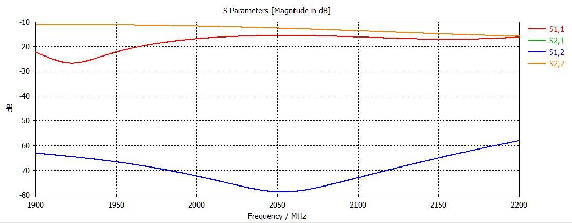

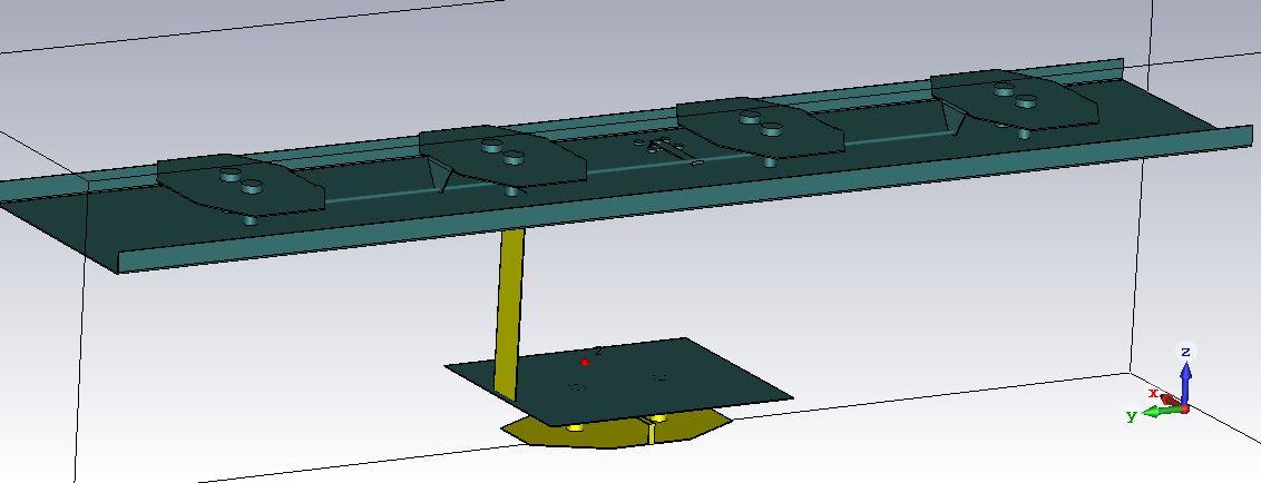

        От нечего делать посчитал предложенный ранее вариант близкого расположения приемной и передающей антенн. Между антеннами 100 мм, есть контакт между рефлекторами, поляризации перпендикулярны.

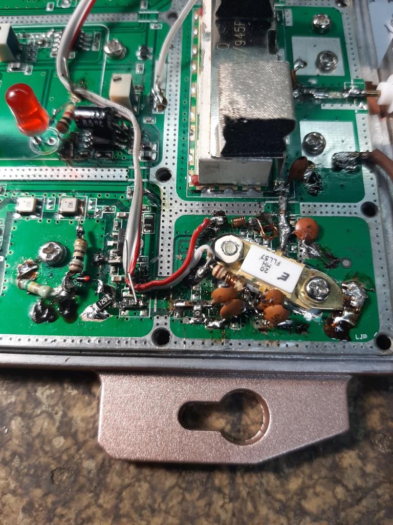

                          В жизни установщиков разного всякого когда-нибудь наступает такой момент, что никакие Лансы и Вики помочь не могут. Сигнал есть в поиске, регистрации нет по причине слабого аплинка. Выход- купить какую-либо китайскую шнягу на 5-10 Китайских Ватт (по нашему 1-2 Вт). Стоят такие приблуды не мало, например. Предложений много, качество китайское. По мне так лучше схалтурить такое, а уже продать по китайской цене.
                          Потребуется купить у узкоглазых FLL57 FET транзистор за 1500р. Можно, кстати и здесь у PicoCell , но за 5000р. Потребуется какая-нибудь заготовка с мощными керамическими фильтрами типа этой.

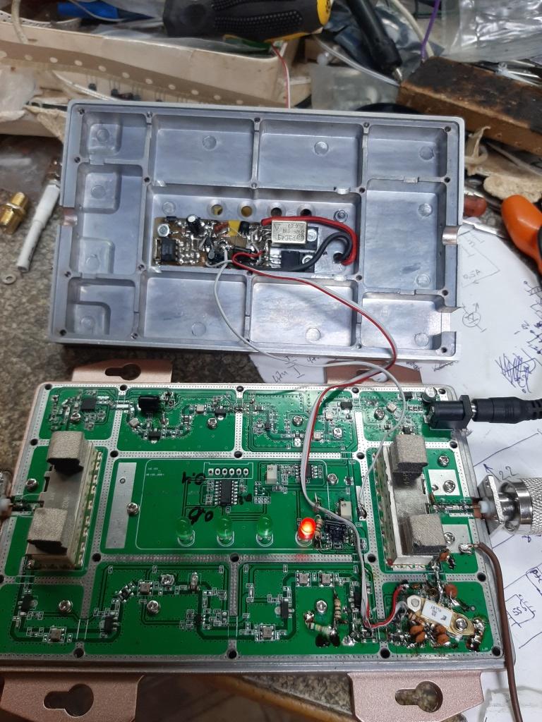

                          В Аплинке там стоит TQP7M9103, который через дуплексёр в линейном режиме даёт 0,2w на гнездо.
                          Зачищаем место где стоял оконечник (его перенесём в предварительный каскад вместе с обвязкой) и вырезаем окно под FLL57. Питать его будем от линейного стабилизатора 8v через реле. Плата питания генерит отрицательное напряжение на затвор (NE555) и после установки -1,5v на затворе через секунду подаёт 8v на сток. Ток 0,8А. После настройки на гнезде 1,5w.
                          Спойлер (+/-) (внутренности)

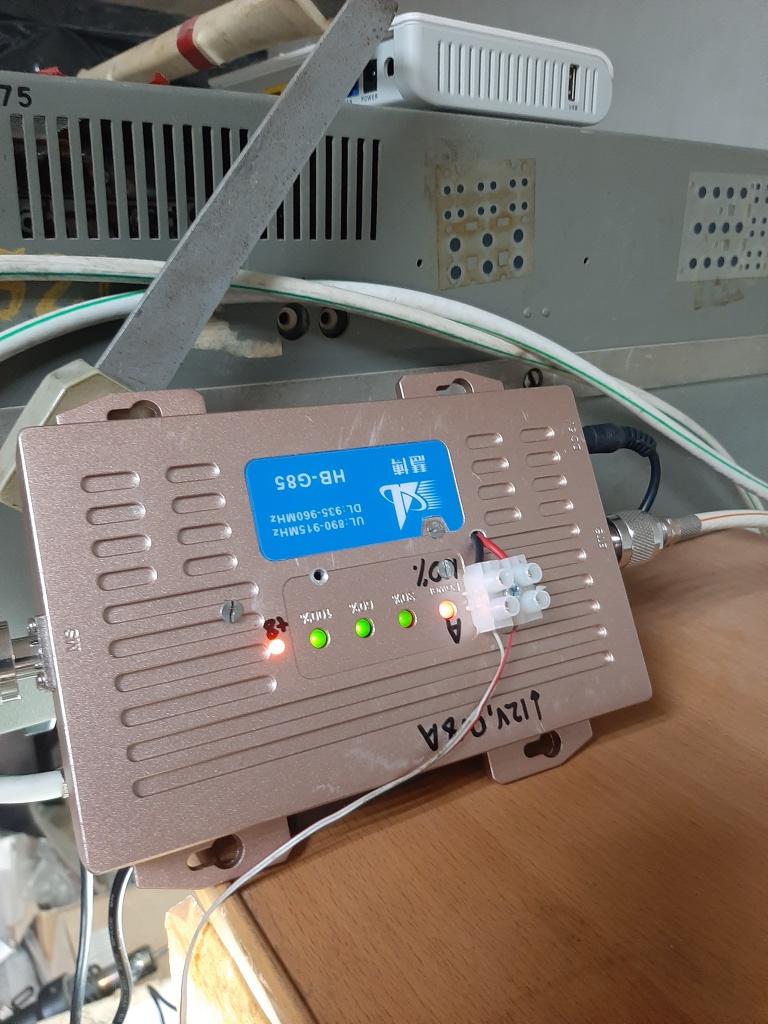

                          Вот собранный
                          Спойлер (+/-) (собранный на тесте)
                          На видео можно посмотреть как меняется АЧХ от ГКЧ во время передачи данных, если они достигают 100% https://yadi.sk/i/rT81ra_uxIdRbg https://yadi.sk/i/69EhAhQSf0XnZg
                          Репитер нужно плашмя прикрутить к большому теплоотводу. Через полчаса уже больно брать в руки. Корпус у него хоть и массивный, но без рефления.

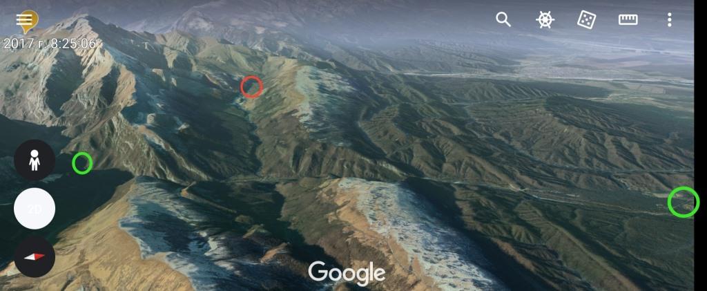

                          Для применения в безнадёжных случаях как этот (зелёным обведены БС, красным- место установки):
