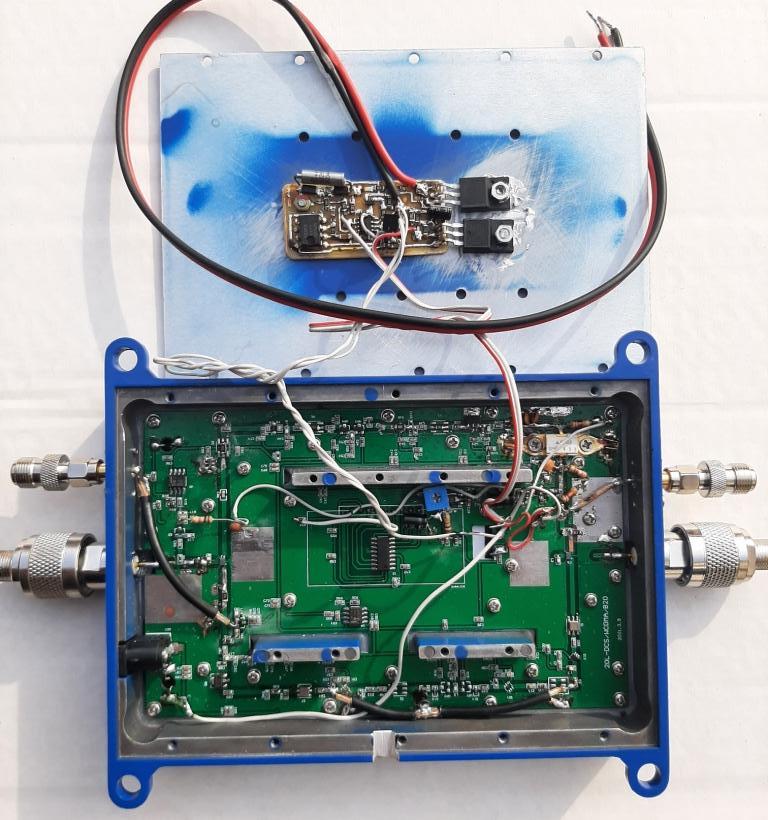

					 ) Если мобильник не регистрируется в сети возле дома, то.. как всегда берём заготовку с керамическими фильтрами и меняем два выходных в Аплинке.
