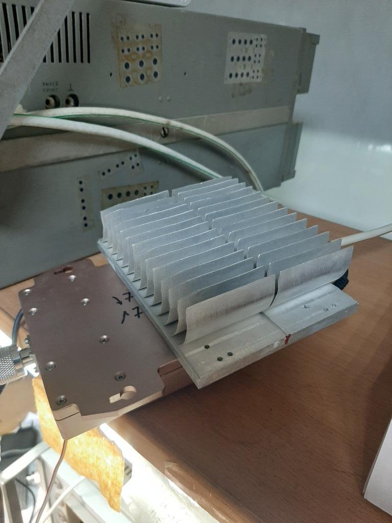

    Проблемы с нагревом урегулировал большой железкой.
    Спойлер (+/-) (УМ на FLL57)

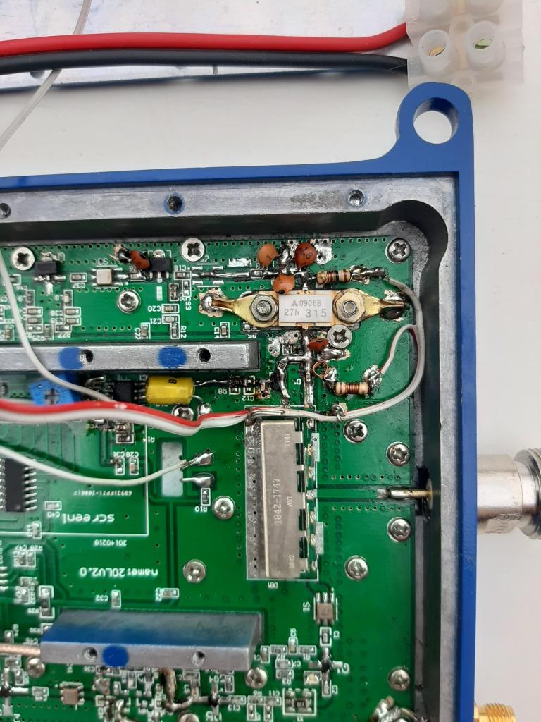

                    Режим "TURBO" для модемов LTE1800.

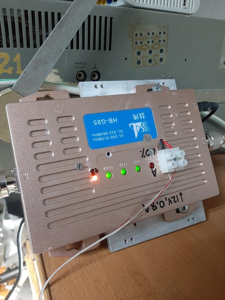

                    Собственно сабж представляет собой переделанный китайский репитер диапазона 1800 с мощными керамическими фильтрами отсюда.
                    Идея в том чтобы показать ограниченность апертурно-мачтового подхода в LTE подключениях по некоторых особо тяжёлых случаях.
                    Идея эта много раз обсуждалась и ни разу не была проверена. Теоретикам и ДЭ проще- достаточно высказать мыслю о том что усилители бесполезны перед слабым сигналом и делать ничего не надо, а нам, монтажникам, нужно сделать, чтобы проверить..
                    Итак, все модемы LTE, в любом LTE диапазоне это не более 200мвт, в то время как БС обычно в 100 раз мощнее. Поэтому связь БС-модем обрывается прежде всего потому что БС не слышит модем из-за низкой мощности, сложного рельефа , леса и т.д. Если это так, то можно схалтурить дуплексный УМ для модема и проверить.. Люди ограниченные апертурным подходом, с упорством достойным лучшего применения, будут утверждать что нужно поднимать роутер в коробочке пока не откроется прямая видимость на БС или задирать гиперпараболики на высоту девятиэтажек, но у простых монтажников нет столько энтузиазма. Но, как известно, голь на выдумки хитра..

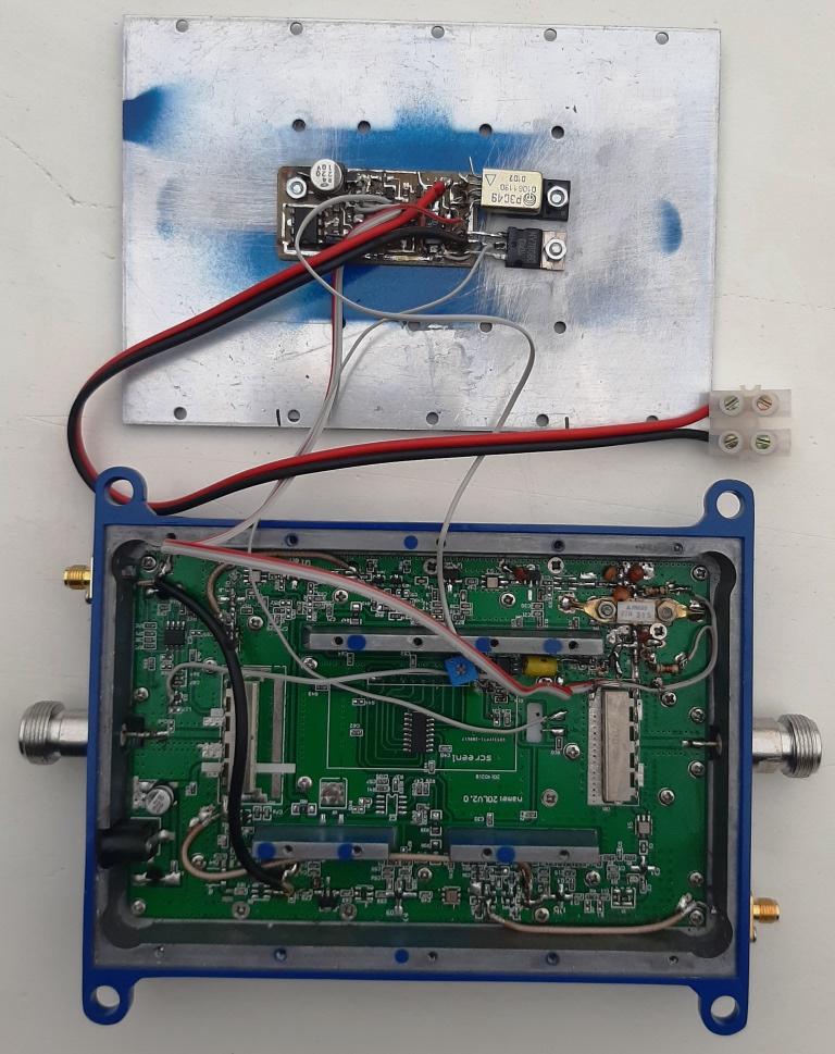

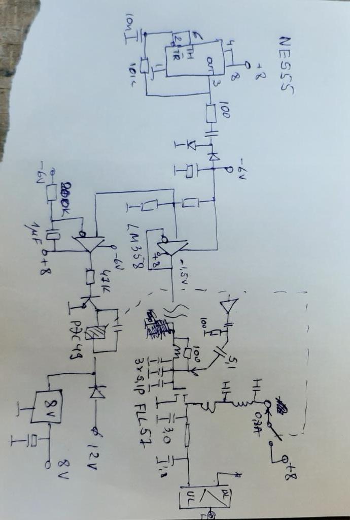

                    Возьмем китайскую поделку с мощными дуплексёрами и зачистим в аплинке место где был оконечник. В предоконечник поставим MMIC повышенной мощности. АРУ в заготовке имелось во всех направлениях, будем отладить.. Потребуется схалтурить небольшую платку управления для GaAs FET, нужно подзадержать подачу потания на сток до момента пока не устаканится напруга на затворе. Кроме того, чтобы не греть заготовку постоянно большим током, применим ТУРБО режим- увеличение тока только в моменты передачи в Аплинке достаточно большой мощности. В паузах и при малой мощности ТУРБО не включается, достаточно 300-400ма на оконечнике.
                    Изначально в репитере было много каскадов в DL на общее усиление порядка 65дб. Для изготовления mimo бустера разделим эту линейку на две части, часть каскадов выбросим. Установим два дополнительных гнезда sma и между ними DL усилитель на два каскада для подачи сигнала от mimo антенны на второй вход модема (где только приём).
                    На фото ниже видны доработки
                    Спойлер (+/-) (кишки)
                    Далее, для теста, нужно убить сигнал в кабеле до уровня неустойчивой регистрации. На практике это может быть и за пределами возможности регистрации, но сигнал нужной БС должен быть в поиске..

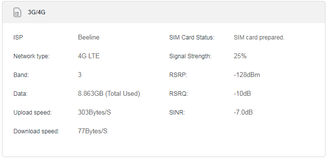

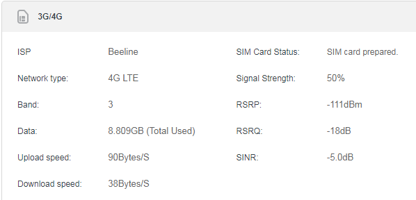

                    У меня две внешние антенны стоят рядом (разнесённое мимо). Я выбрал самого слабого оператора, это Билайн, и погасил сигнал в кабелях на 20дб. В итоге получил RSRP=-128dbm на пределе регистрации. DL чуть-чуть идет, в UL во время теста чаще отвал сети, но я заснял на видео лучший результат, вот он https://yadi.sk/i/1J11hNDtX5vMvg
                    Вот вопрос: можно ли сделать стабильный интернет? Понятно что он не будет высокоскоростным, но хотя бы стабильный? Существуют ли в Китае или в родном отечестве mimo бустеры для решения такой задачи? Я не нашёл.. Но ведь нам, реальным монтажникам, и схалтурить не долго . Чай не на антенны учились..

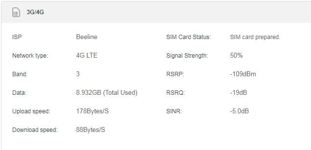

                    Вот параметры сигнала без усилителя и с "TURBO" бустером:
                    Спойлер (+/-) (сравнение сигнала с ус и без)

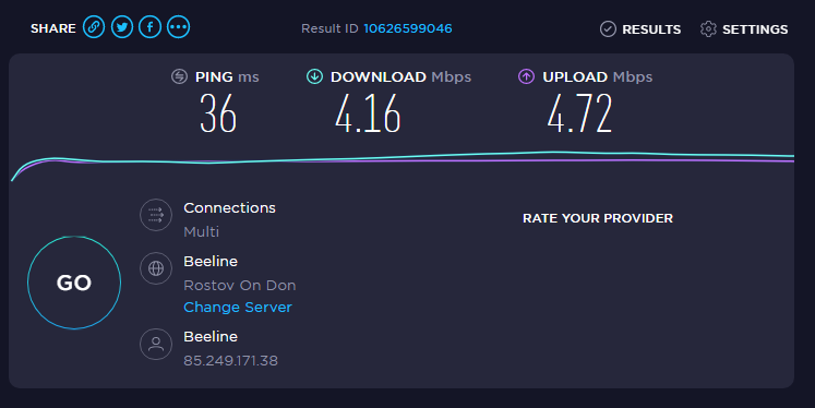

                    Тесты скорости идут стабильно, и если что, покажу тестовое видео со смартфона чтобы зафиксировать что тормозов нет https://yadi.sk/i/fjYuOmA9eStTFw
                    Спойлер (+/-) (тесты с усилителем)

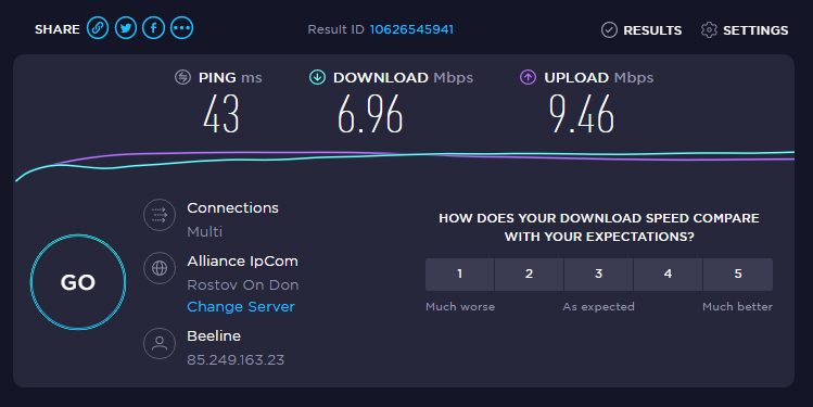

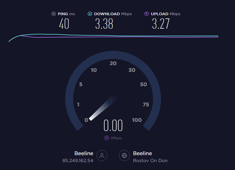

                    Понятно что чем больше сигнал, тем меньше нужен усилитель, но проведя тесты с более сильным сигналом, путем удаления аттенюаторов, я убедился, что и при сигнале RSRP=-108dbm Аплинк через усилитель в два раза больше, а DL в среднем уже не улучшается. Хотя режим "TURBO" уже не всегда включается. Ниже скрины тестов без усилители и с усилителем при более сильном сигнале
                    Спойлер (+/-) (Без АТТ и усилителя, антенна напрямую)
                    Спойлер (+/-) (Без АТТ, но с усилителем)
                    По результатам тестов видно что усилитель может работать эффективнее, но UL нужно поднять до нескольких Ватт..
                    Дополню по эксплуатации. Пока этот бустер нельзя применять с Креосанами, БДМ-ами, ребристо-стержневыми и всякими другими посчитанными ГТ и другими авторами под собирательным названием "Ёршики" по причине недостаточной развязки портов. В mimo приёмном канале использован фильтр SAW из самого усилителя. Он не выдержит слишком большой возвращённой мощности перекачанной из одного порта в другой. Пока можно использовать только с настоящим mimo c развязкой не меньше 20дб. Скорее всего это разделённое mimo.
                    Этот недостаток можно устранить если припаять на вход второго канала керамический преселектор. Но его ещё нужно найти и заказать у узкоглазых..
