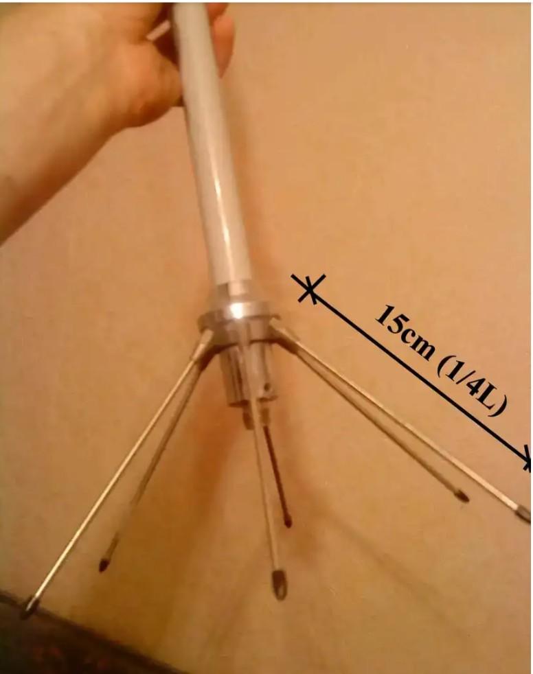

      для репитера 3G если делать комнатную антену штыревую то как её крепить вертикально или горизонтально.?И расчитывать размер элементов в полную длинну волны или 1/4. Нажмите на изображение для увеличения.

        Про ту, что на фото, забудьте вообще!
        А всё остальное есть на форуме...
        И какое отношение это имеет к репитеру???

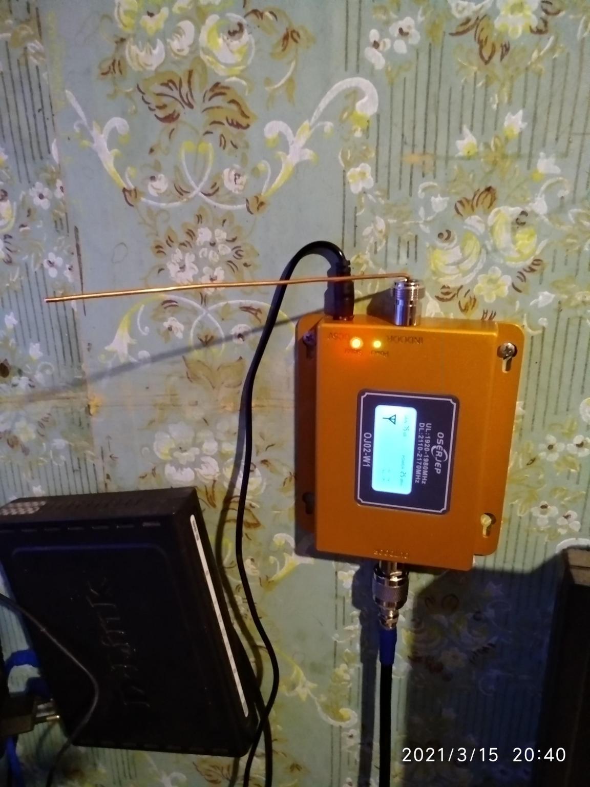

          Сейчас на репитере стоит кусок провода,а надо комнатная антена для раздачи усиленного сигнала
          Нажмите на изображение для увеличения.  Название:	IMG_20210315_204023_HHT.jpg Просмотров:	18 Размер:	151.7 Кб ID:	325059
            Воткни проводочек длиной 5 см. Он должен лучше работать! :)
            Ток смотри ламельки в гнезде не сломай! Они хрупкие, а провод, судя по фото, толстоват...

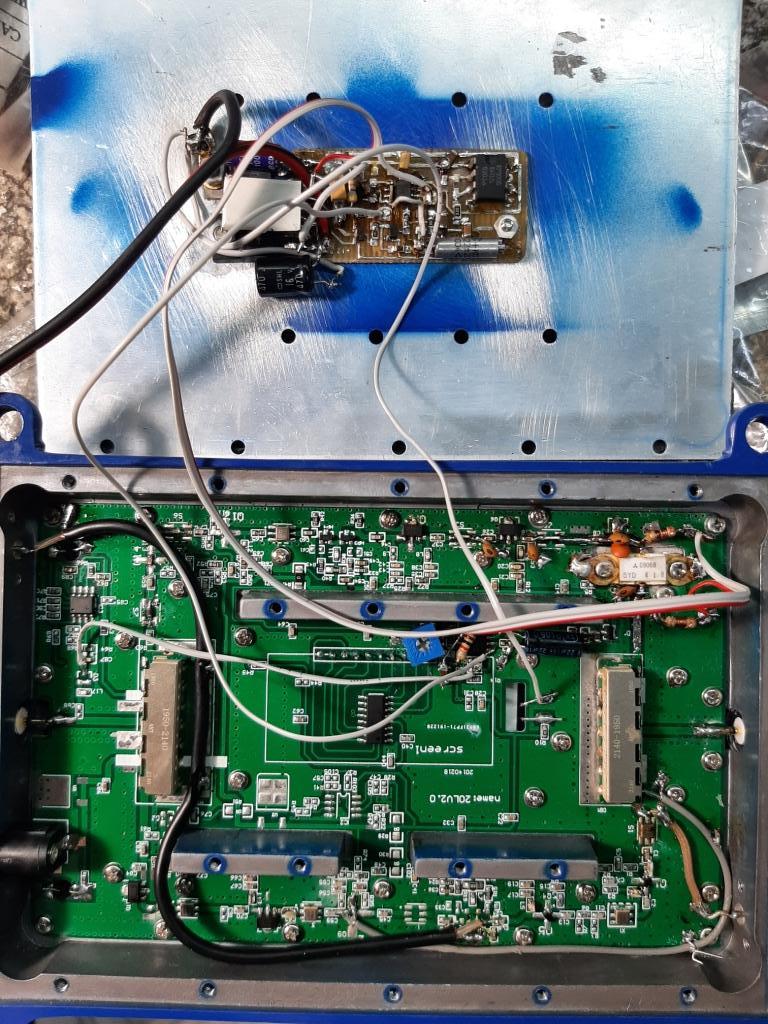

                        Тест бустера на беспроводную передачу мощности.
                        И фото внутрянки.
                        Спойлер (+/-) (кишки)
                        Бустер для репитеров или модемов дуплексный и mimo. Изготовлен как переделка/доработка китайской дичи. Главное требование к заготовке- содержать мощные керамические дуплексные фильтры.
                        Способ применения: для внутреннего применения. Если наверху, то в гермобоксе.
                        Подобные бустеры можно изготавливать в направлении Downlink для увеличения площади покрытия репитерами.

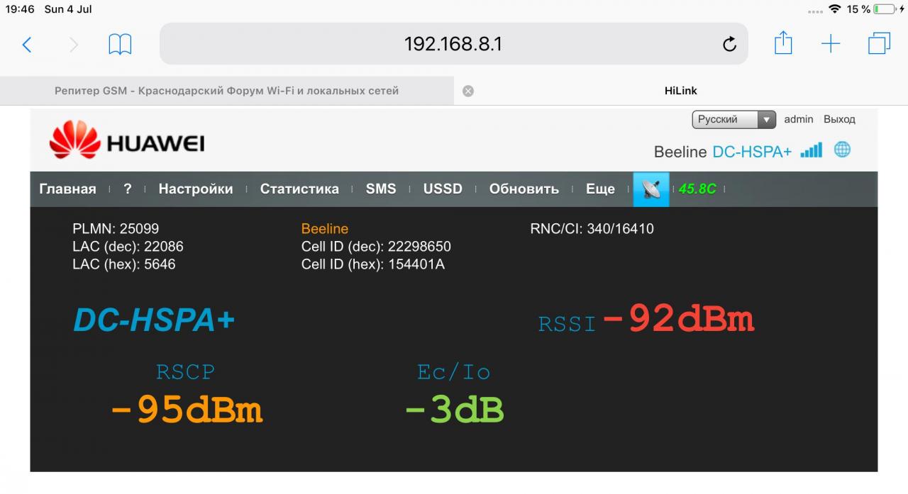

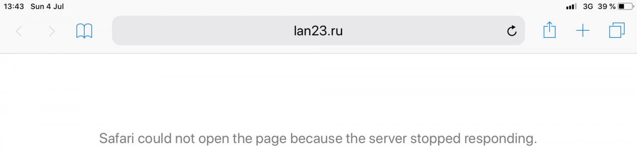

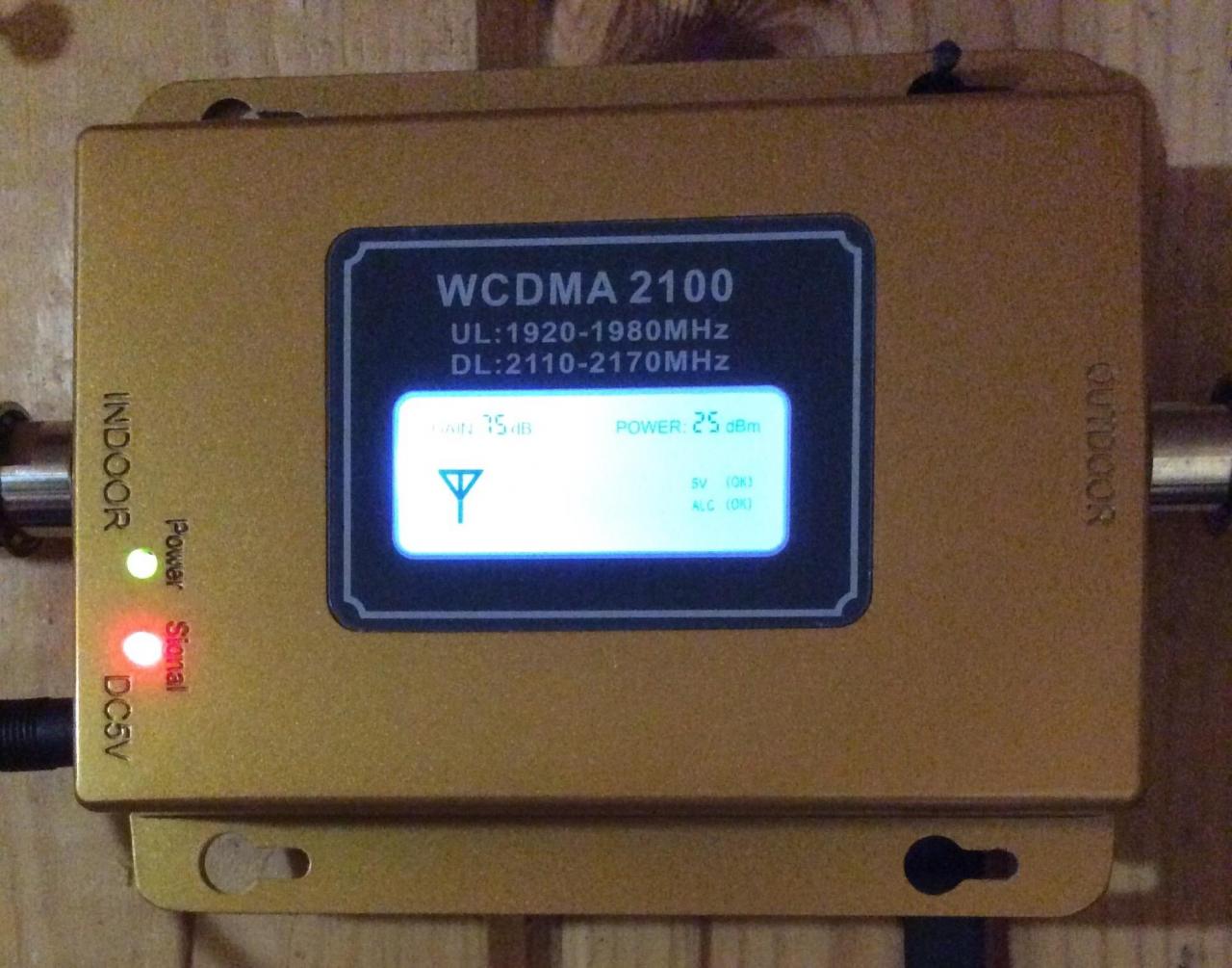

                          Объясните, как это может быть: поставил репитер 3G, сигнал -почти полная шкала, а интернета нету.
                          Нажмите на изображение для увеличения.  Название:	15E514A2-6720-4DE3-B7C9-517824F5FAE2.jpeg Просмотров:	0 Размер:	141.9 Кб ID:	325808Нажмите на изображение для увеличения.  Название:	1DB672AF-8465-414B-A55B-F51ED2CFAEFE.jpeg Просмотров:	0 Размер:	20.1 Кб ID:	325807
                            А Аплинк исправен на нём? В этом корпусе два усилителя: Aplink и Downlink, причем Аплинк важнее.
                            Даже будучи исправным, этот "репитер 3G" может быть успешно установлен только в цоколе в городе, то есть при сильном сигнале на внешней антенне и небольшом расстоянии до БС. Реальная мощность этой китайской поделки с компрессией не более 100 мвт, линейно не более 50 мвт. Модемы роутеры выдают более 200 мвт и на хорошую внешнюю антенну могут достать БС на десятки километров.
                            Лучше покажи модемом уровень сигнала RSCP. Если он порядка -90 и ниже, то такой репитер не достанет до БС.
                            P.S. чтобы этот репитер показывал реальную шкалу и имел индикацию Аплинковской мощности, а так же устранить другие недостатки и настроить, его нужно отправлять в Центр по переработке Китайской дичи (ко мне).

                                При этом нужно учесть что репитер жёлтый как у тебя в разы маломощнее модема и вообще не соединил бы с БС. Доработками ему мощность не прибавить по причине того что дуплексёры слабенькие-сгорят. При твоих -95 RSCP этот усилитель не достанет до БС. Это мой неоспоримый многолетний опыт, можешь не сомневаться..
                                А вот ставить такие репитеры+Бустер очень правильно. Во-первых стабильное соединение, во-вторых Бустер своими дополнительными +20дб сильно увеличивает площадь покрытия.
                                Как вариант, можно применять репитеры повышенной мощности типа этого. У них Аплинк на уровне модема или даже чуть выше (стоят мощные mmic). Но с Бустером полюбому лучше потому что мощнее и усиление добавляется (увеличивается площадь покрытия).
