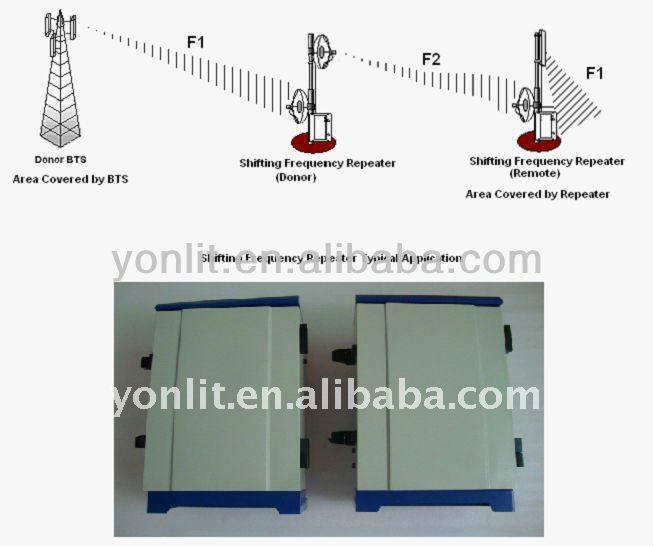

            В обычном репитере с переносом частот, состоящем из двух блоков Donor unit и Remote unit, разнос антенн увеличивается на разнос блоков, можно сказать RF линк заменяет длинный кабель между усилительными блоками. Но частота входа и выхода одна и та-же.
            Это во-первых сложно в реализации, во-вторых не всегда можно поставить, так как при разносе блоков нужно учесть, что ДН антенн донора и сервисного блоков не должны пересекаться.
            Технология сноса частот одного оператора в другого сильно упрощает оборудование и реализацию его. Теперь не нужно заботиться о направлении ДН внешней и внутренней антенн. Мобильники примут сигнал Теле2 на частотах Билайн, ответят на частотах Билайн в соответствии со стандартом, а этот ответ ТОЧНО будет переведён в частоты Теле2. Точно потому, что прямое и обратное смещения частот будут произведены в одном блоке, от одного синтезатора частот, от одного опорного кварцевого резонатора. Я подобных репитеров и раньше много делал в DCS диапазоне. Из-за трудностей усиления на частоте 1800 и недостатка качества полосковых фильтров, я сносил частоту со входа вниз, а после фильтрации и усиления, поднимал вверх ЭТИМ ЖЕ ГЕТЕРОДИНОМ. То есть после обработки частота возвращается с точностью до фазы.
            Главная трудность изготовления репитера с переносом частот в двух блоках Donor unit Remote unit в том чтобы обеспечить точность возврата частоты ответа мобильника на БС.
            Представьте себе два блока с преобразованием частот оператора в линковые частоты для связи между блоками (именно это позволяет устанавливать антенны покрытия и линковые рядом- разность частот за пределы диапазона) В каждом есть свой опорный кварцевый генератор и синтезатор частот гетеродинов. Эти генераторы разнесены в пространстве, то есть не синхронизированы, просто один и тот-же номинал кварцевого резонатора. Это означает, что частота вещания в зоне покрытия будет отличаться от входной частоты БС на килогерцы! Мобильник синхронизируется по сигналу который получит и , как он думает, правильно выдаст ответ. Этот ответ два раза преобразуется по частоте ( в блоке покрытия в линк, затем в доноре из линка в аплинк в сторону БС) и придет на бс не на той частоте, которую ждёт БС. Такой сигнал будет помехой БС.
            Сеть 2G организована так, что задающий генератор один- на БС. Бс излучает сигнал, мобильник подстраивается под него по специальному пилот сигналу, правильно с точностью до фазы отвечает, а БС ждёт ответ на квадратурных детекторах и выставляет на них свой гетеродин, от своего опорного генератора. Ошибка по частоте в ответе мобильника даже на единицы герц на частоте 900 Мгц приводит к разрыву соединения. Можно сказать, что при связи в 2G между БС и мобильником организуется ФАПЧ в пространственно разнесённых устройствах
            .При изготовлении репитера с переносом частот, состоящего из двух блоков Donor и Remote нужно обеспечить зануление частотной ошибки в ответе мобильника. Эта ошибка (вывод не сложный) равна dF=dFкв*(P-qK), где
            dFкв - разность частот кварцевых опорных генераторов в удалённых блоках ( у каждого свой, например на 8 Мгц номиналом, но точность порядка 10exp(-6))
            K- гетеродин для переноса базовых частот
            P- гетеродин для переноса абонентских частот (ответ мобильника)
            q- дуплексный коэффициент, например для первого канала GSM 890.2/935.2=0.9512
            Таким образом, чтобы занулить ошибку в аплинке можно либо
            1) сделать синхронизацию кварцевых резонаторов в разнесённых блоках. Передавать сигнал синхронизации отдельным передатчиком или встроить поднесущую в сигнал ДаунлинкаЮ промодулированную образцовой частотой). Так я и сделал первый репитер с переносом частот, который два года простоял на реальном объекте.
            2) правильно (зависимо) выбрать частоты смещения. Например беру GSM900 переношу его целиком в LTE800 в линковом канале использовать купленный на Али готовый репитер LTE800. Он будет и фильтром и усилителем линковых частот. Тогда пусть K=100Мгц и частоты БС переносятся (935-960) -> (835-860) Рассчитаем гетеродин для абонентских частот P=qK=95,2Мгц и частоты мобильников переносятся в линковые (890-915)->(794.8-819.8)
            Таким образом усилитель LTE800 подходит как линковый для простого репитера с переносом частот.
            Не буду далее расписывать особенности изготовления репитеров с переносом частот в диапазоне 3G, но суть в том, что подобрать готовый китайский репитер для линка не получится- расчетные частоты не совпадают с существующими стандартами. Поэтому для репитера с переносом частот 3G придется делать линковые блоки, а количество преобразований частоты пока сигнал БС достигнет мобильника и вернётся на БС будет уже 8. Это остановило меня на полпути в его изготовлении. Всё разработано, но изготовлен только блок синтезаторв.
            Так вот, о чём я . Предложенная технология смены частот одного оператора на другого (я о ней давно думал, но был уверен что не заработает) всё меняет в сторону простоты.
            Всё в одном блоке и поэтому частоты будут отправлены на БС точно в то место где БС будет ждать ответ (снос частот и возврат одним и тем же гетеродином). Усложняются требования к развязке антенн, так как перенос осуществляется inband а не outband. Усиление после преобразования частот в ячейке Гильберта ограничено примерно на 60дб, так как смеситель очень шумное устройство. Добавлять усиление придётся до смесителя не меньше чем на 20дб. При этом нужно принимать маломощный сигнал от БС и не допустить перегрузки смесителя сильным сигналом на покрытие на смещённой частоте (до +30дбм). Поэтому требования к развязке, по моим подсчётам, остаются на уровне 70дб. Вот собственно из-за обеспечения этой развязки при установке донорной и сервисной антенн я и имел ввиду, когда задавал этот вопрос.
