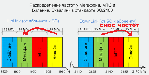

      Другой вопрос: что будет если сменить частоту, например условный Мегафон перенести всем спектром в условный Билайн. То есть в зоне обслуживания мобильники на частотах принадлежащих Билайну получат 3G Мегафона, найдут эту сеть и ответят БС в Аплинке, а частоты Аплинка в репитере будут перенесены назад в Мегафон?
      Срастётся?

      Если это будет работать, то купив две заготовки из Китая помощнее и изготовив простой конвертер частот, можно с бугорка покрыть большую площадь скрытую в рельефе местности и по этой причине без покрытия.

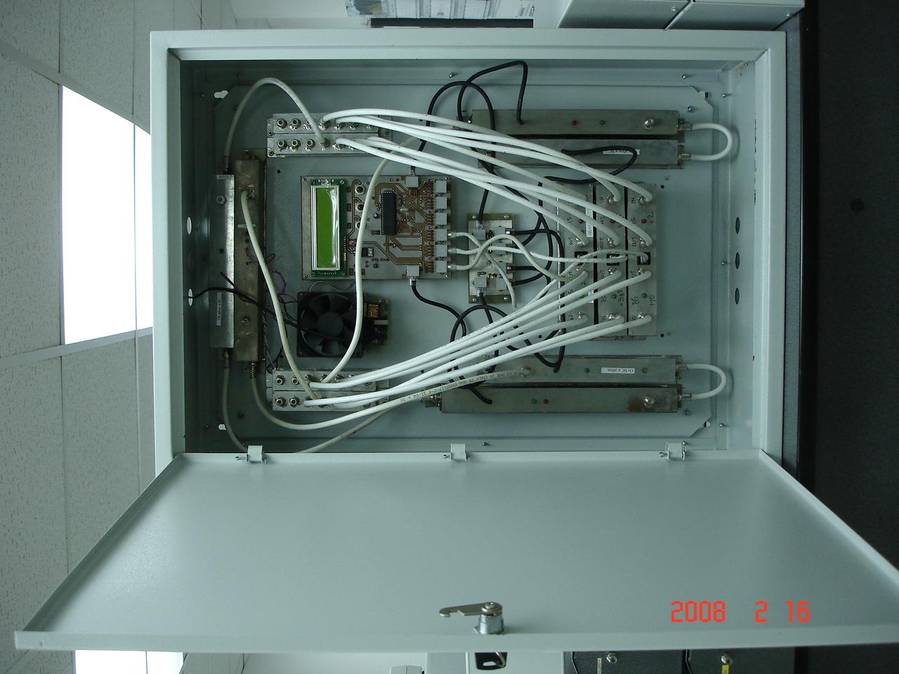

          Я такими давно ещё баловался. Вот в GSM900 на 6 канальных блоком (на фото он укомплектован тремя) Тоже каналы настраиваются раздельно, автореголировка усиления по изоляции, цифровая АРУ..

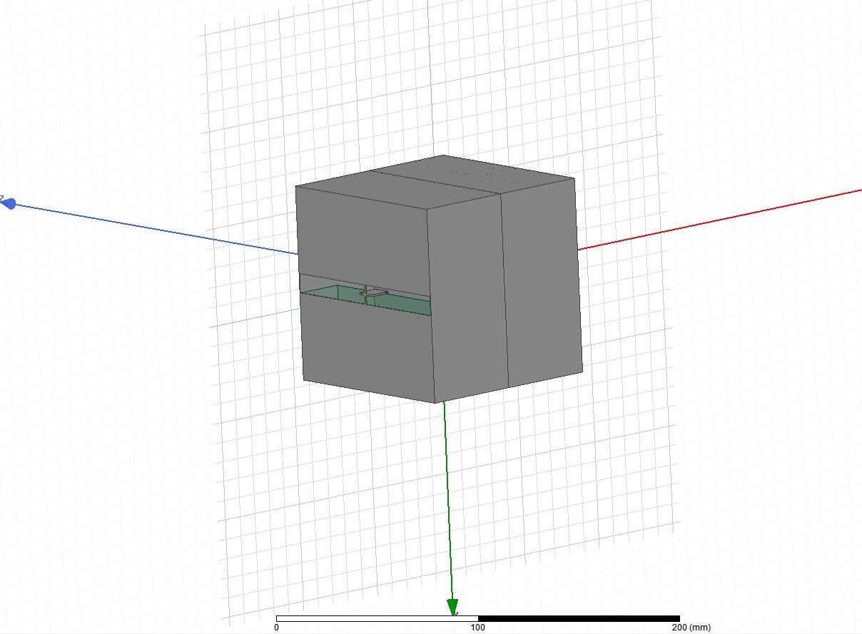

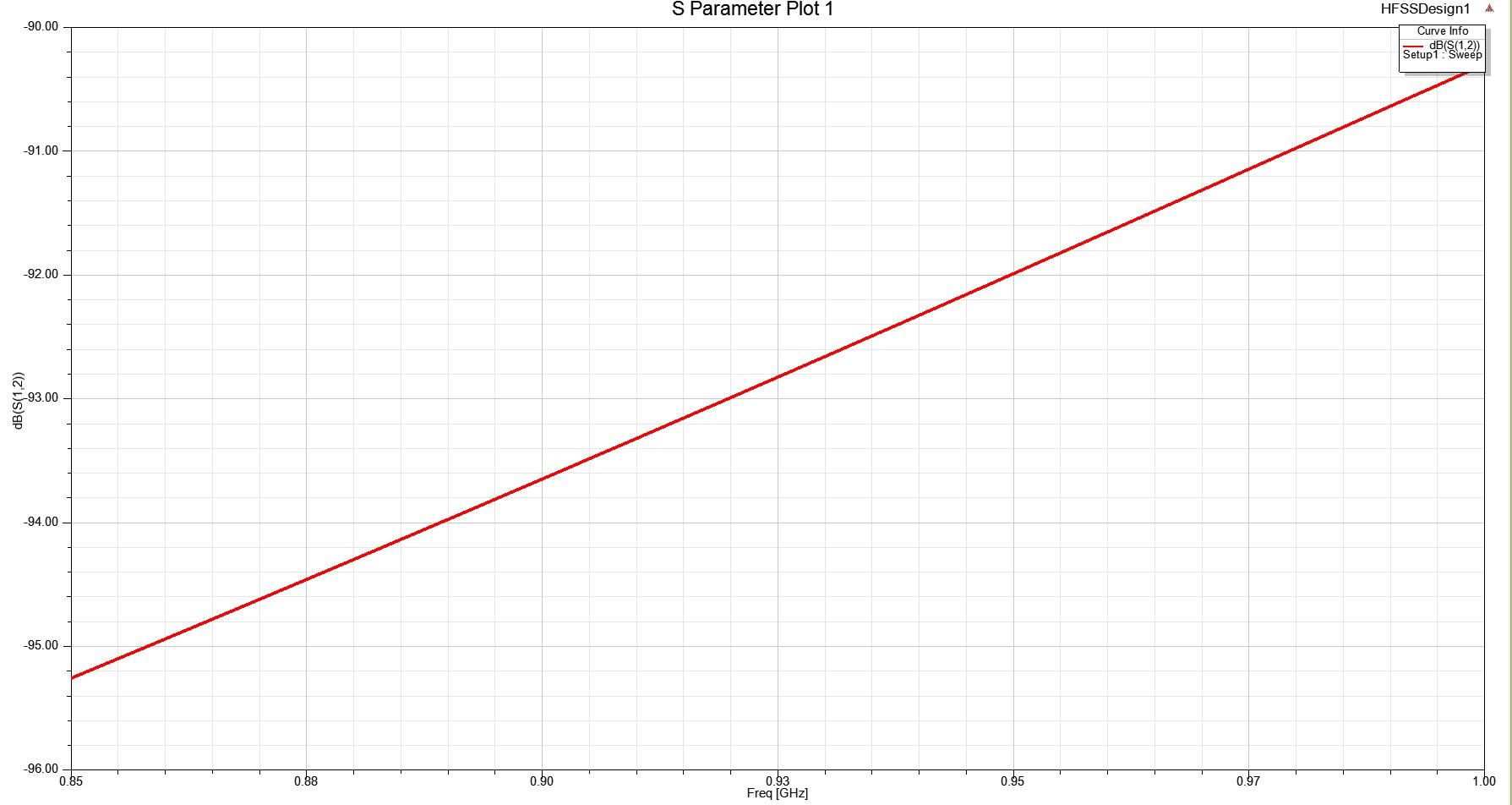

                    Com0666, подумайте. Вот на скрине расчет развязки S12 двух излучателей на частоте 900 МГц в одном корпусе с разносом 10 см: Нажмите на изображение для увеличения.

                      Если такое было бы возможно, то никто не мучился бы с развязкой антенн на установке усилителей. Поставили бы кусок жести формата А4 между ними и вдули 90дб. Чем не репитер на село на километр квадратный для мест с полным отсутствием сети?
                        Я специально не дал скрин 3D модели, чтобы Вы подумали сами.Через неделю увидите мою модель в HFSS.
                          Нажмите на изображение для увеличения.  Название:	slot900.jpg Просмотров:	0 Размер:	84.4 Кб ID:	322363
                          Как и обещал, выкладываю скрин 3D модели антенны: это две одинаковые щелевые антенны с ортогональной поляризацией, которые расположены на противоположных сторонах корпуса . Размер корпуса 100*100*100 мм

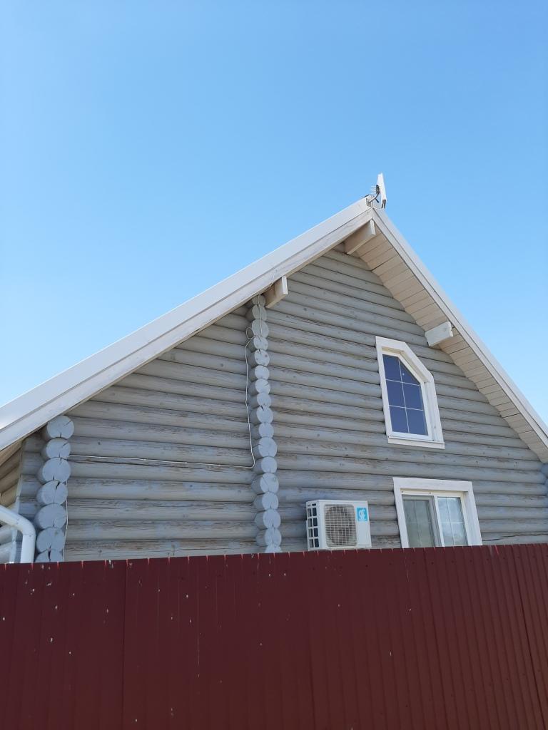

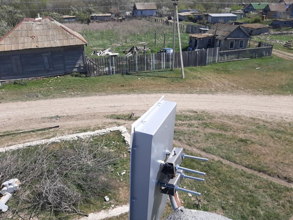

                            Вот опять схалтурил усиление 3G, в качестве внешней антенны сферическая ППА в цельнометаллическом корпусе с прямыми бортами. Дом, напротив, ни чуть не металлический, но даже без мачты, с конька развязки хватает децибел на 100.
                            Нажмите на изображение для увеличения.  Название:	20200430_140838.jpg Просмотров:	0 Размер:	182.1 Кб ID:	322463Нажмите на изображение для увеличения.  Название:	20200430_142117.jpg Просмотров:	0 Размер:	60.0 Кб ID:	322464

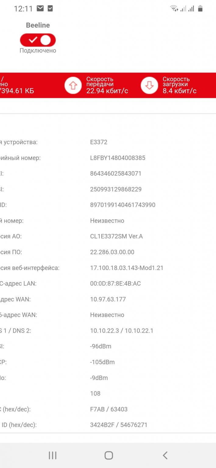

                            Гнутик навёл на единственную доступную БС подключением в модем. Залез на конёк с WIFI в руке и смотрел что получает модем на конце кабеля внизу. А получает он -105 дбм RSCP при точном наведении. Больше никак. Чуть в сторону и обрыв соединения.
                            Нажмите на изображение для увеличения.  Название:	Screenshot_20200430-121104_Samsung Internet.jpg Просмотров:	0 Размер:	63.3 Кб ID:	322462

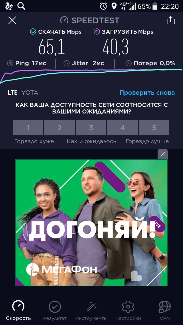

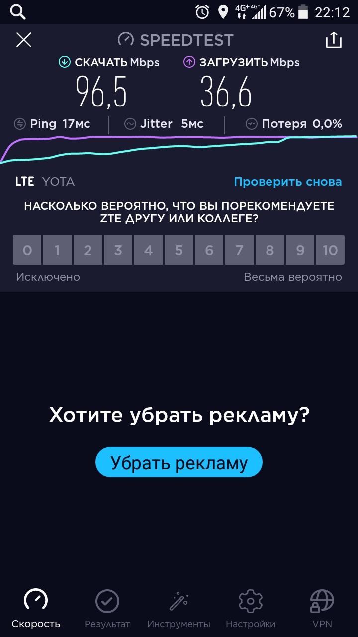

                            И тут я вспомнил, что ортодоксальные антенщики рекомендуют в таких случаях хитрые разработки АНТЕКС, такие как здесь. А это значит, что я бы мог получить аж на 4.5 дб больше, чем с Гнутиком! Жаль, AX-2017Y c собой не захватил и пришлось, как всегда, ставить два усилителя последовательно. Усилил на 100дб, чтобы на втором усилителе было полшкалы. Мощный смотрит в сторону БС. На нём во время передачи в Аплинке загорается индикатор 100%. То есть повышенная мощность в Аплинке запрашивается со стороны БС. К тому же заказчик желал чтобы в доме и рядом под навесом у всех привычно работали смартфоны (часто собираются гости) как в городе, а не как публичный WIFI в кафе.. Скорость небольшая, но видео идёт без тормозов и голос отлично.

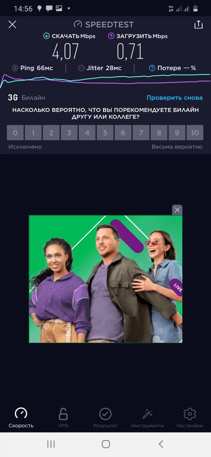

                            Нажмите на изображение для увеличения.  Название:	Screenshot_20200430-145626_Speedtest.jpg Просмотров:	0 Размер:	82.8 Кб ID:	322465 Нажмите на изображение для увеличения.  Название:	20200430_150323.jpg Просмотров:	0 Размер:	84.6 Кб ID:	322469 Нажмите на изображение для увеличения.

                            Сейчас скоростей нигде нет- загруженность из-за удалёнки.

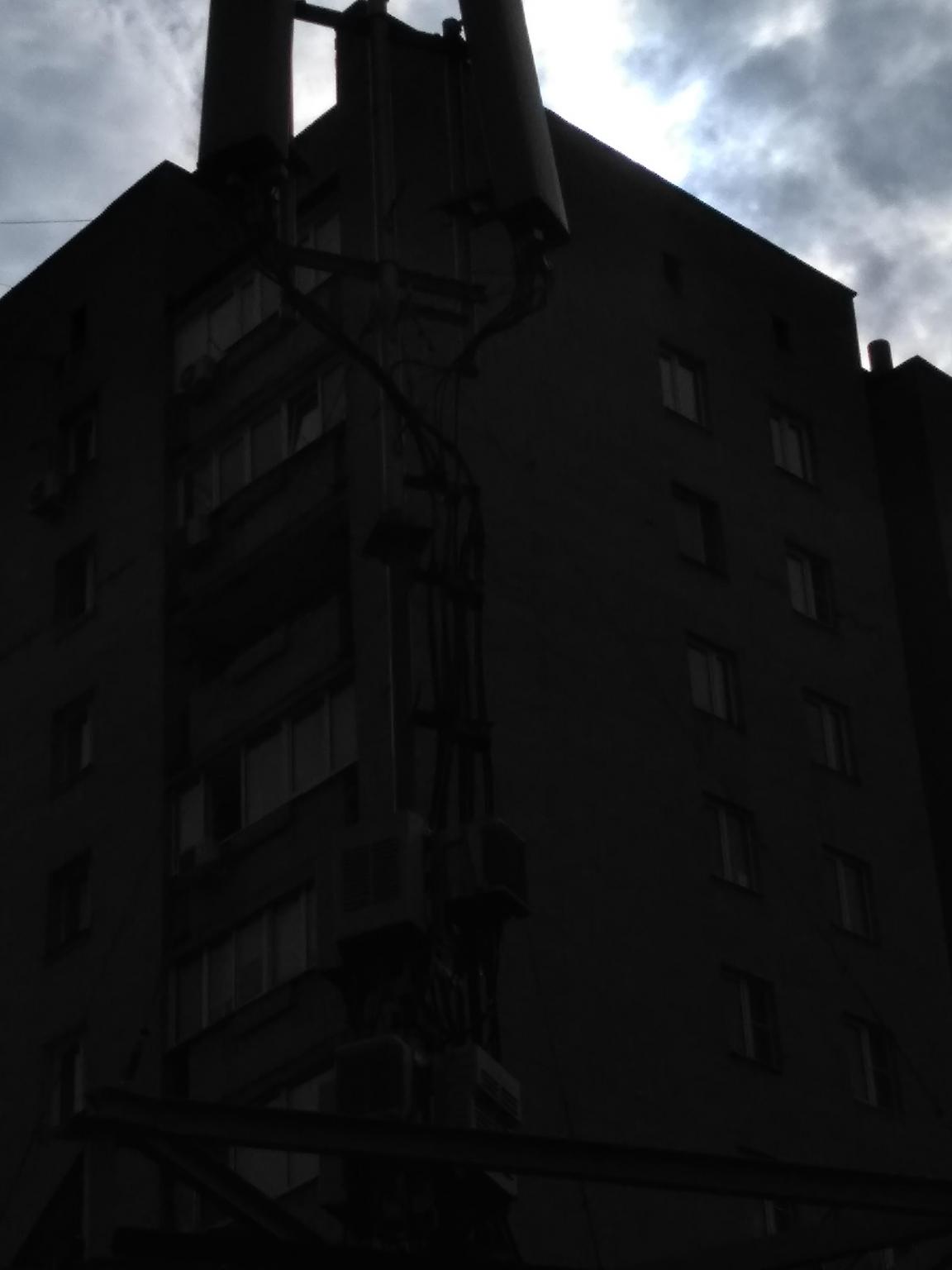

                              При этом, у меня бюджетный зверек, на снапе 425.
                              В помещении то же нормально!:)
                              БС правда на крыше стоит(Здание одноэтажное)! Хренли мелочиться!:)

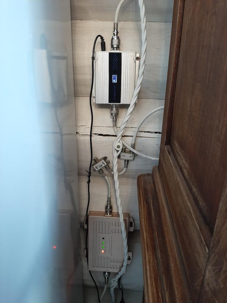

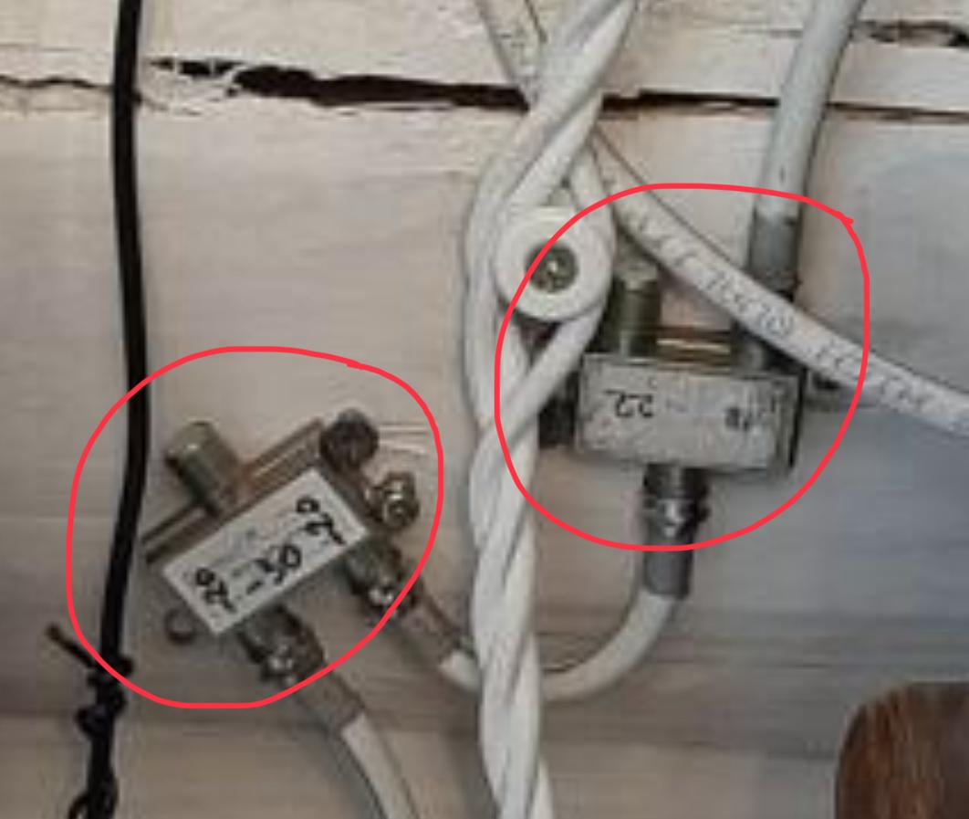

                                А что это за делители у тебя стоят как-то странно? Или это только коробочки от делителей?
