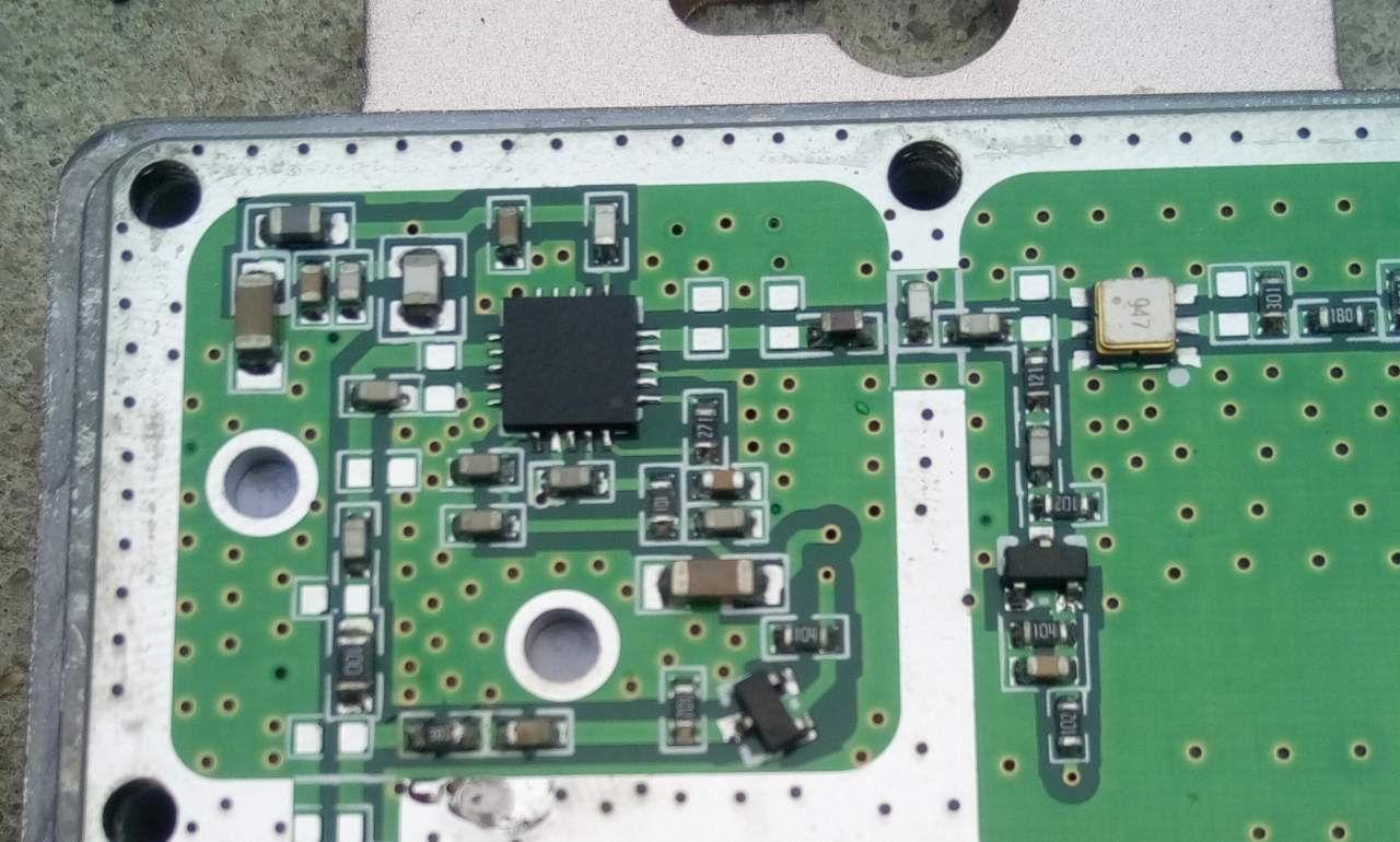

          Идея интересная, фильтры SAW переставить плевое дело-дунул, плюнул и они на новых местах, но как быть с дуплексерами? Я брал этот репитер ещё и потому что в нём мощные, крупногабаритные керамические (не SAW) дуплексеры. Только тонким кабелем типа RG-178 крест накрест. Получатся сопли конечно, но лучше так, чем покупать на несколько тыщ дороже.
          Поднимать дуплексеры не надо, испортишь... резать дорожки и коаксиалами крестом... Только так. Коаксиалы фторопластовые на Алихе. Тонкие, как в роутерах(1-1,5мм наружнего!). Есть и полужёсткие в продаже, воще красотень!

              Указанная выше микруха (А5001) нифига не 1-ваттная. По даташиту максимум 28,5 дБм, минус потери в фильтрах/дуплексере и на гнездо придёт 24-26 дБм, что в лучшем случае 0,4 ватта. А учитывая то, что это работа в режиме репитера, а не просто усилителя для модема и там может быть работа нескольких устройств(смартфонов и т.п.), то реально будет 0,1-0,2 ватта.
              Если этот репитер(с такой микрухой) использовать только как усилитель для одного конкретного модема, то из него надо выдрать все каскады усиления и оставить только дуплексеры и одну эту микруху в ап-линке и один транзюк по приёму в даун-линке.
              Таким образом, что бы с репитера пошло 1 ватт, выходной каскад должен быть рассчитан, как минимум на 3 ватта!

                    Указанная выше микруха (А5001) нифига не 1-ваттная. По даташиту максимум 28,5 дБм, минус потери в фильтрах/дуплексере и на гнездо придёт 24-26 дБм, что в лучшем случае 0,4 ватта. А учитывая то, что это работа в режиме репитера и там может быть работа нескольких устройств(смартфонов и т.п.), то реально будет 0,1-0,2 ватта.
                    Там напруга чуть завышена, 5v через диод шотки. 9-10вольт выпрямляет детекторная головка 50ом. Ни разу не ломалось.
                    Но это первый релиз, во втором релизе ставили мощнее MMIC Платы всех диапазонов были разведены одинаково. И в последнем релизе в Даунлинке как на фото, в Аплинке маломощный.

                      5 вольт это не завышенная! Это нормальное питание ВЧ усилителей микрухи. На управление там 3,3-3,6 В.
                      Ну вот эта помощнее 500-800 милливатт может и даст... Если абонентов мало будет...
