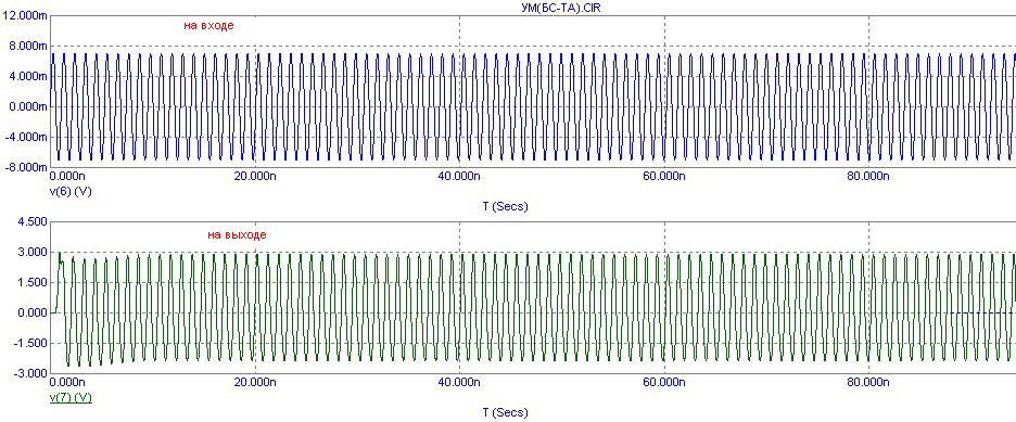

прога в которой рассчитывал не реагирует на блокировочные конденсаторы, их будет много, от каждого отвода по питанию на 50пик 1000пик и 0,1мик. фильтры будут после вторго каскада и после последнего(один фильтр который был в бустере ,а другой с телефона)! все элементы будут смд, плату развиду в линейку как схема, с максимально короткими проводниками.каждый каскад в отдельном экране.
может посоветуйте что изменить? может последний БФГ591 стоит исключить?

alexRF, интересным делом занялись. Попробую дать несколько советов:
1 Согласно Ваших графиков, усиление составляет около 50 дБ, при этом усилитель уже вошёл в нелинейный режим работы( неравенство амплитуд "+" "-" выходного сигнала).
2 Согласно PDF один каскад на bfg540 должен дать усиление не менее 18 дБ, на bfg591 не менее 13 дБ, а вы получили в десять раз меньшее.
3 Для такого усиления Вам достаточно двух bfg540 и одного bfg591. Даже в НЧ усилителях ставят согласующие цепи при больших разницах в межкаскадных сопротивлениях, а у Вас даже выходной каскад не имеет согласующей цепи. Думаю при такой схемотехнике СВЧ, самовозбуждения не избежать.
4 Начните с изучения согласования усилительных каскадов на СВЧ. Не такая уж сложная наука.
Доброе утро!Сообщение от uve Посмотреть сообщение2 Согласно PDF один каскад на bfg540 должен дать усиление не менее 18 дБ, на bfg591 не менее 13 дБ, а вы получили в десять раз меньшее.
540вые не дают на этих частотах 18дБ, в лучшем случае 15.
Срезали усиление и резисторы по коллектору...Вопросы технического характера в личку не задавайте! Всё-равно отправлю на форум!
