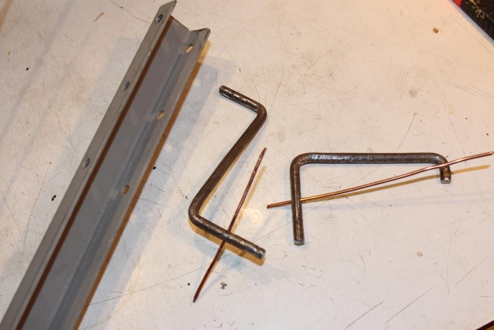

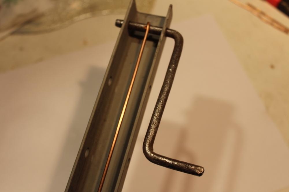

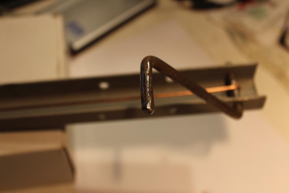

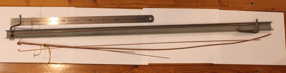

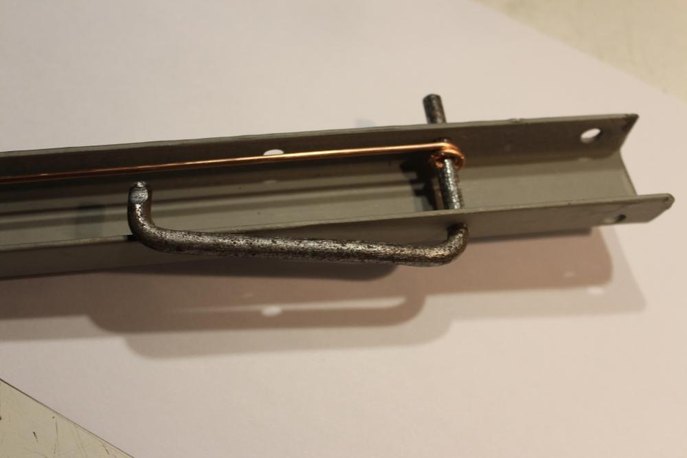

    Я тут как то подымал вопрос, как провод кривой, сделать прямым, летом собрал такую балалайку.
    Нажмите на изображение для увеличения.  Название:	6a.jpg Просмотров:	0 Размер:	30.2 Кб ID:	319626Нажмите на изображение для увеличения.  Название:	IMG_3680.JPG Просмотров:	0 Размер:	61.8 Кб ID:	319627Нажмите на изображение для увеличения.  Название:	2aIMG_3688.jpg Просмотров:	0 Размер:	33.1 Кб ID:	319629Нажмите на изображение для увеличения.  Название:	3aIMG_3691.jpg Просмотров:	0 Размер:	34.6 Кб ID:	319631Нажмите на изображение для увеличения.  Название:	4aIMG_3695.jpg Просмотров:	0 Размер:	30.2 Кб ID:	319633
    Швелерок такой внутри пластиковой двери стоит, где то метр, насверлил отверстий под проволоку 6 мм.. Сделал пару загогулин из шестерки, просверлил в них отверстия 2,7.
    Вставляешь загогулины в швелер, а медный провод в отверстия загогулин и крутишь. Покрутил, пальцем по по проводу, как по струне, поет значит ровная - (шутка)
    Минутное дело, а с проводом приятно работать.
