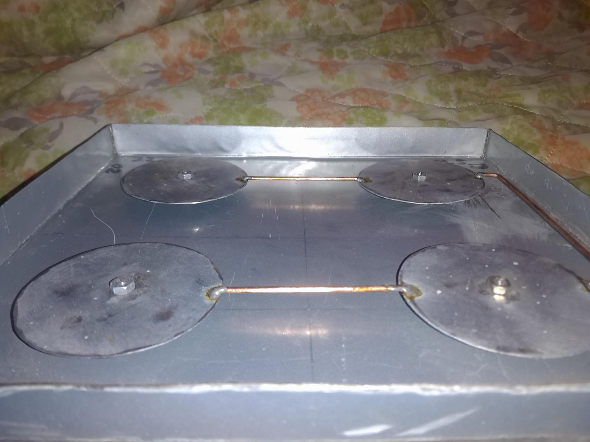

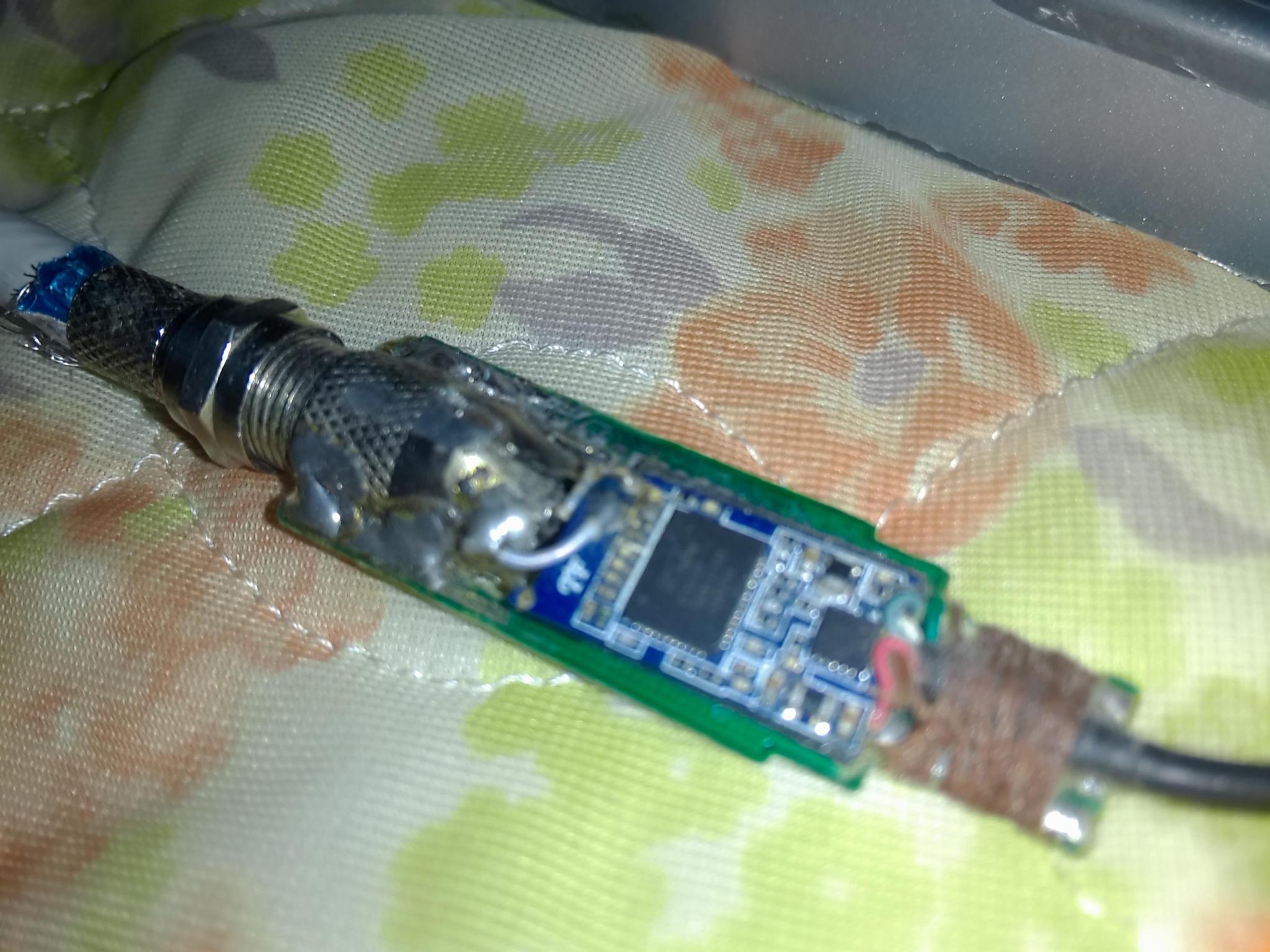

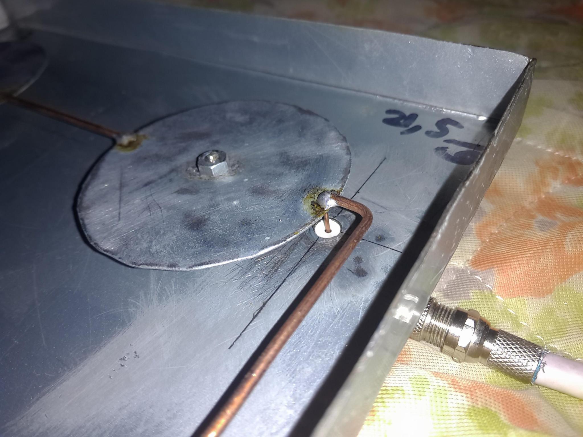

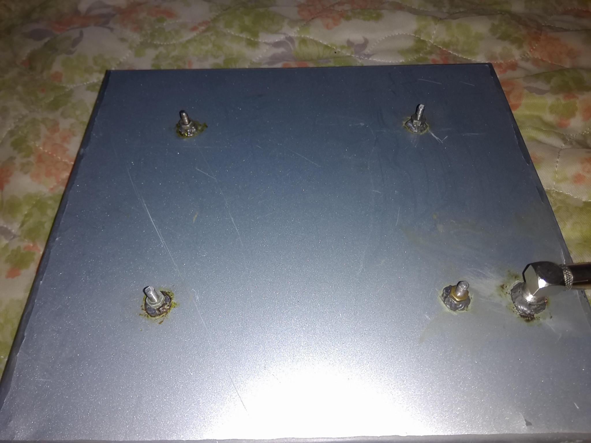

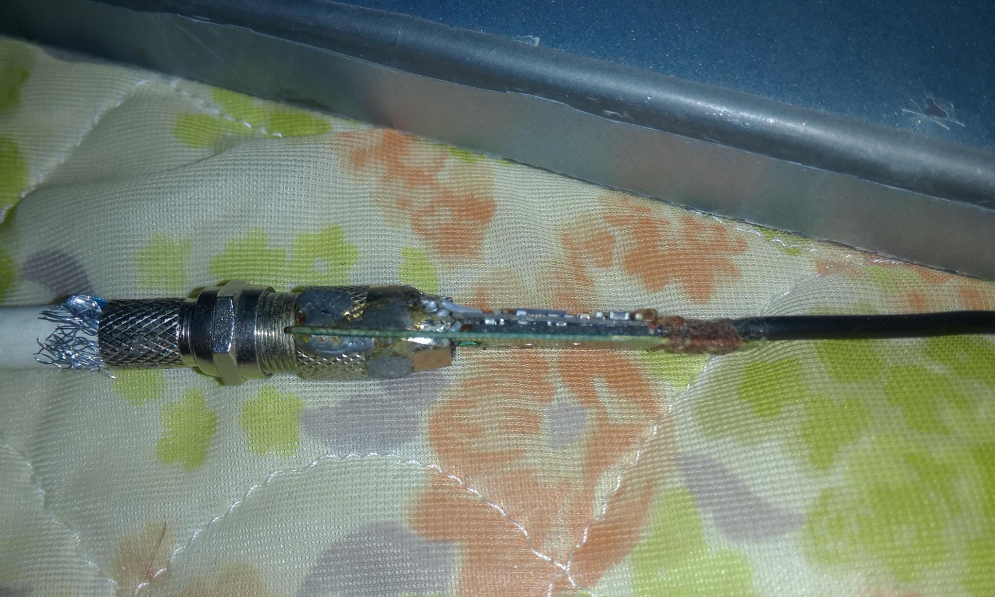

                  Всем привет. Смастерил я эту антенну из металла 1мм. переделал один из 2х USB донглов для этой антенны. Кабель 75Ом - 7 см. А уровень сигнала по сравнению с дефолтной штыревой антенны выходит на процентов 2-3 меньше. Подскажите плиз в какую тему можно фотки отправить, чтоб люди указали на ошибки. Спасибо.
                    Дык сюда и заливай!:)
                    Даже интересно, чего ты там так накосячил!;)

                        Етишкин кот!:)
                        Все это бл@дство с кабелем убери, вместе с угловым разъёмом.
                          Етишкин кот!:)

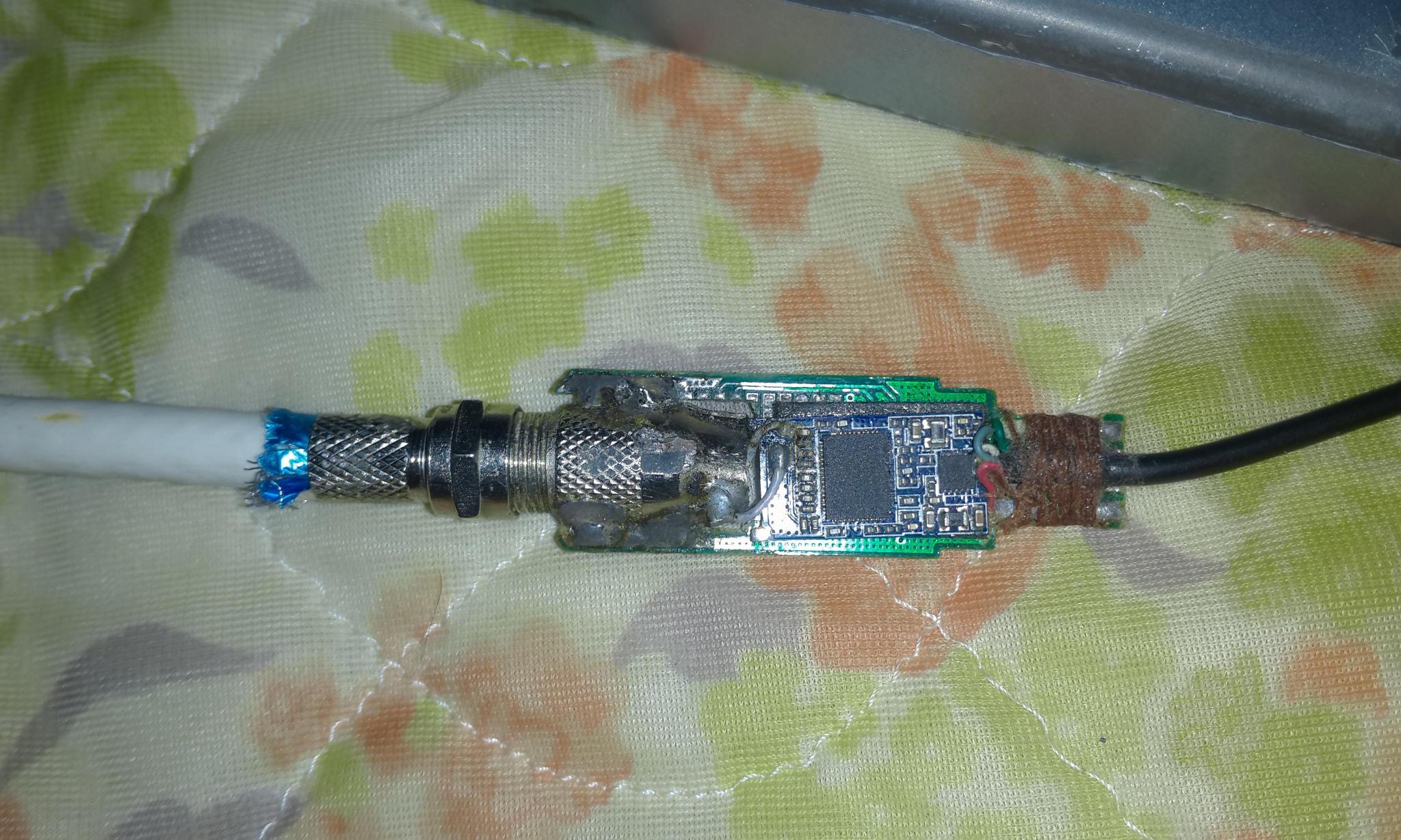

                          фотку сделать открутив угловой разъем ?
                          https://i.imgur.com/TYNdtFZ.jpg
                          https://i.imgur.com/RpypTv8.jpg

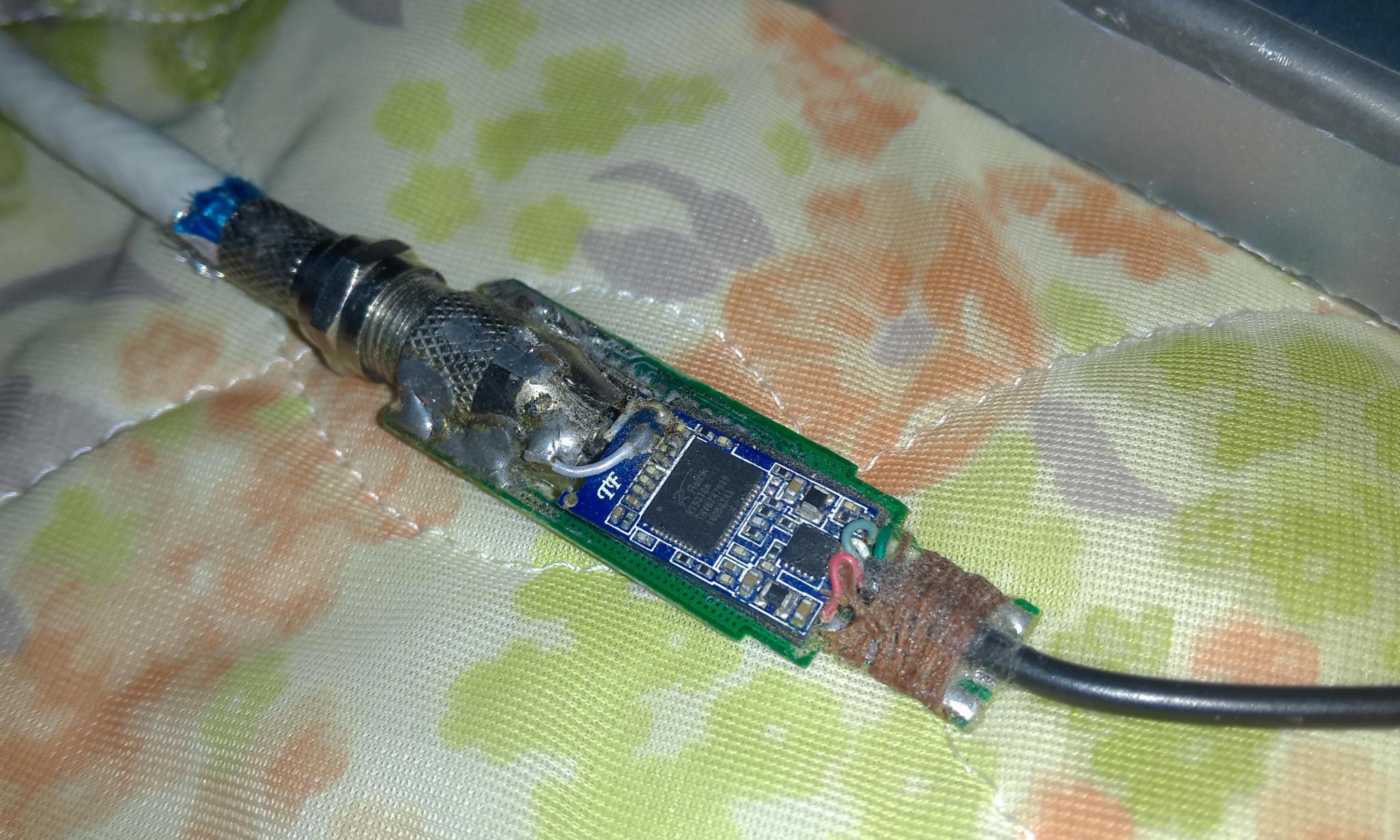

                            Убрать его нахрен! Обреж втулку от F-ки, и запаяй! А туда уже вкрути кабель.
                            Мне больше нравиться когда Запитка по середине, да еще разъём типа sma флянец поставить.

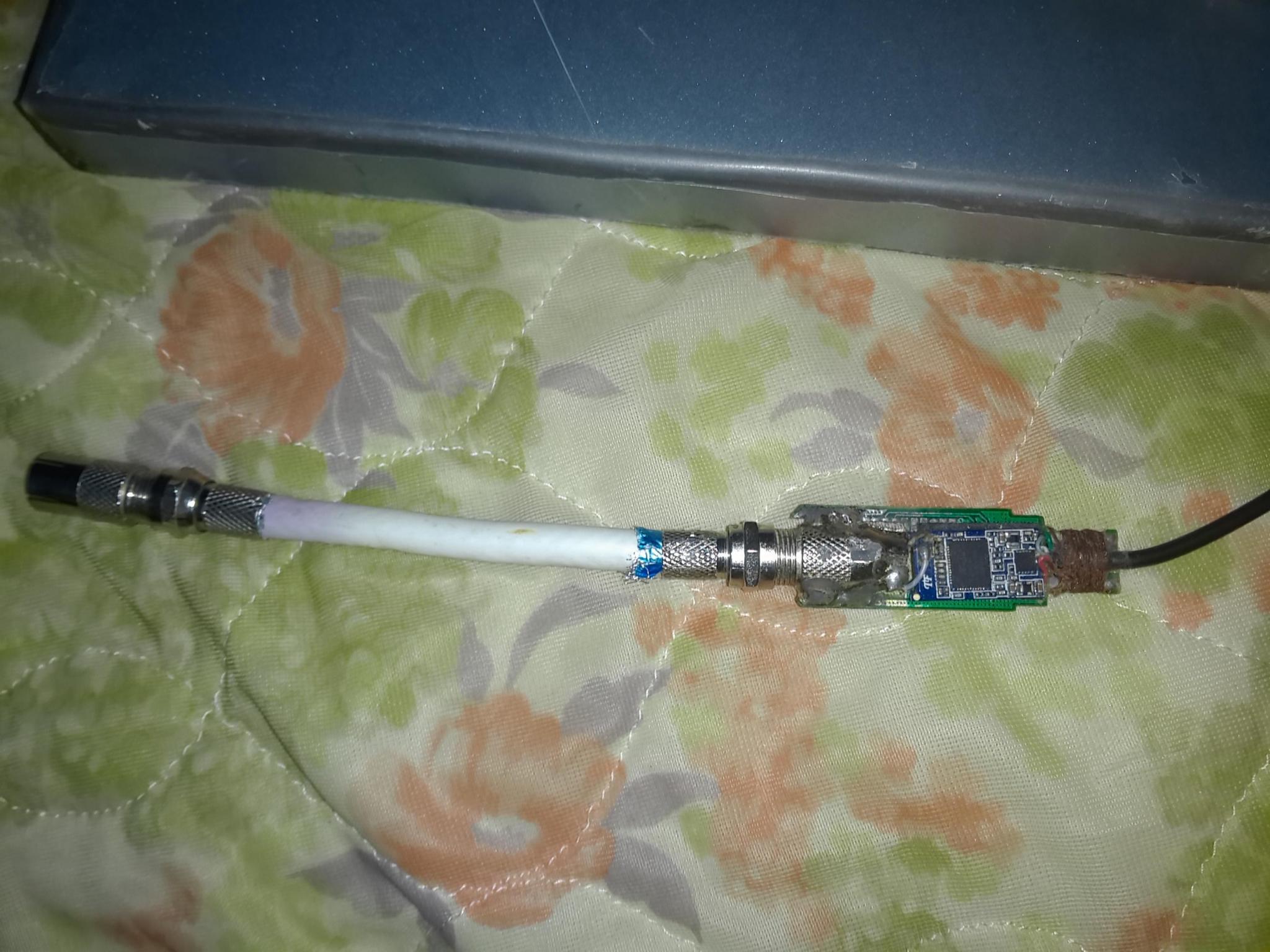

                              уж не знаю чем угловая втулка хуже прямой, но чтоб сейчас ничего не паять, я сделал еще проще, я wi-fi донгл вкрутил прям в антену https://i.imgur.com/xCPTKXu.jpg
                              И вот результаты замеров 2х донгла с разными антенами. https://i.imgur.com/Jz9eAkj.png
                              Разница така как и была. Так где же тогда косяк ?
                              Мне больше нравиться когда Запитка по середине, да еще разъём типа sma флянец поставить..
                              Я не спец, но вроде в теме писали что так запитывают , что б не настраивать антену. Я делал по гайду ведь.
                                Сообщение от Gintama Посмотреть сообщение
                                Косяк в том, как переделан ваш донгл под внешнюю антенну! Сделайте "по фирме", а потом всё остальное...
