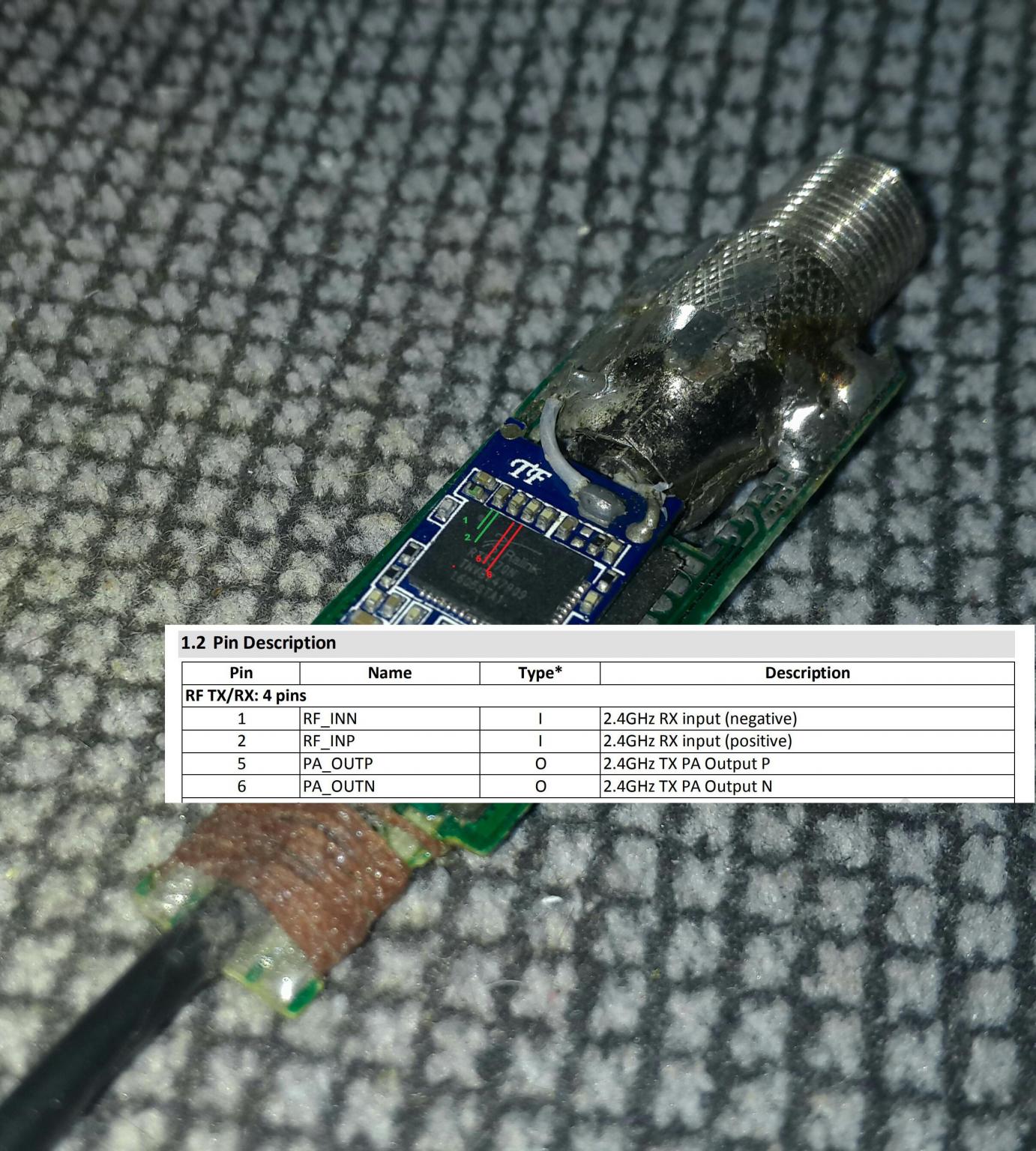

      Я правильно понимаю, что проблема в участке донгл - F fimale и там следует впаять кусочек 50Омного кабеля?
      Кусочек тонкого,гибкого кабеля! Потому что толстый будет ломать твой донгл! Да и припаять его качественно в данном случае невозможно.

      Если использовать кабель 75Ом около 0,2-0,5 метра длины на участке антенна- донгл то будет норм ?
      Если кабель будет всего 0,2 м, то лучше это сделать тонким 50 Ом кабелем. К примеру RG-316, или аналогичным. Он фторопластовый, не проплавится, при пайке... Даже 0,5 м можно его оставить.
      Просто продаются готовые пигтейлы, у которых один конец свободный, а на втором SMA гнездо. Удобно и не дорого!

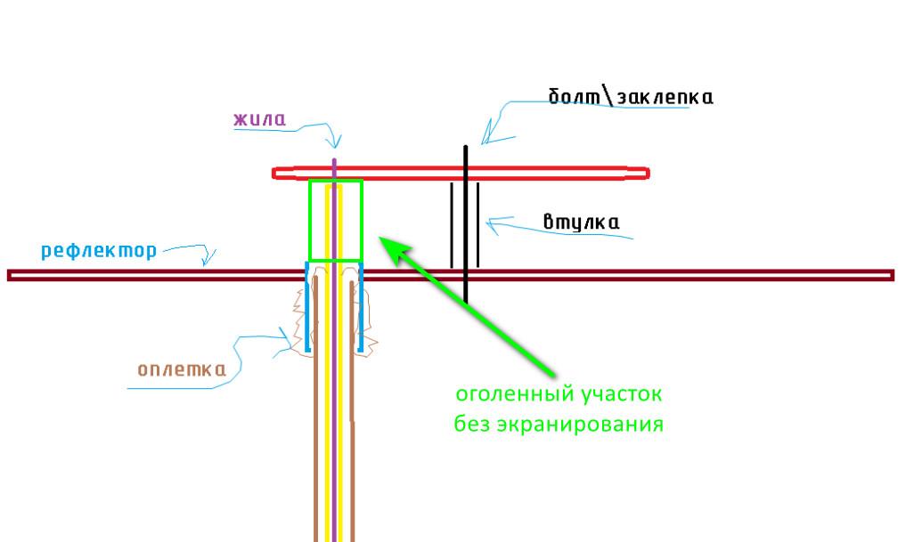

            Помогите плиз, не работает антенна. Уже сколько перепаивал, вікинул все разъемы, пол метра кабель. Все прозванивается, заизолировано. Патчи к рефлектору не касаются, через вспененный полиэтилен крепятся пластиковыми штырьками.

              избавься от порнографии

                  патч к рефлектору на на болтах крепится? тогда между рефлектором и патчем есть электрический контакт? У меня были патчи на болтах, антенна не работала, переделал на пластиковые штырьки, то есть изолировал патчи от рефлектора - все равно антенна не работает.

                      дак ты спросить или рассказать зашел? про радиопрозрачность более компетентные комрады носом ткнут если возжелают. а если тебе нужен результат делай как нужно без мудрения. на своих соплях ты остатки сигнала и потерял. оплетка должна сидеть на рефлекторе. цж на патче в правильном месте (точка запитки) патчи на болтах или заклепках. паралон в жопу. неужели сложно тему прочитать ту что я дал? я их пачками за вечер клепал для своей деревни. если не выдумывать то и квсн 1.25 получается сразу без доработки напильником.

                        У меня была антенна на болтах, закреплена, она не работала, естественно оплетка на рефлекторе припаяна.
                        я начал манаться со вспененным полиэтиленом и заменил болты на пластик (для изоляции рефлектора и патчей) только потому , что собранная по инструкции антенна у мене на работала, а в конструкции антенны явно не указано есть ли контакт между патчами.
                        фактический у меня антенна работает хуже родной штырьевой. Что с патчами на болтах (есть контакт с рефлектором), что с патчами на пластике (нет контакта с рефлектором).
                        Буду переделывать опять =(
                        Касательно кабеля я зеленый участок просто сделал так что б оплетка практически была на 1 мм от патча, что б не было зеленого участка жилы с сигналом без оплетки(экранирования).

                          НЕ МУДРИ!
                          повторяю это не лампочку в сортире присоплявить.
                          выдохни.
                          обдумай все.
                          отбрось эту ЗАГИГУЛИНУ КРИВУЮ
                          и сделай с ноля так как нужно. прям по рукам себе бей когда за одну мысль что-то свое "доработать" тогда постигнет тебя успех. свч это шаманство. там все работает иначе классических цепей батарейка-лампочка.
                          СДЕЛАЙ КАК НАДО! Это сильно проще экспериментов

                            так и делал с начала, как у тебя на рисунке, только разъемы везде были разборные, но нифига не работало, кинулся переделывать.

                              смотрю пдф не разу не скачан.
                              там чертеж. его печатаешь. на клеиваешь на метал клейкарандашем ериквкраузе , кернишь вырезаешь сверлишь собираешь. работы менее чем на час. полоски вырезаешь втулочки делаешь - благодаря этому можно прям чоткое расстояние выдержать. ну и метал по чем зря жевать не нужно
