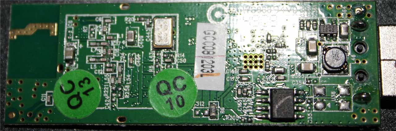

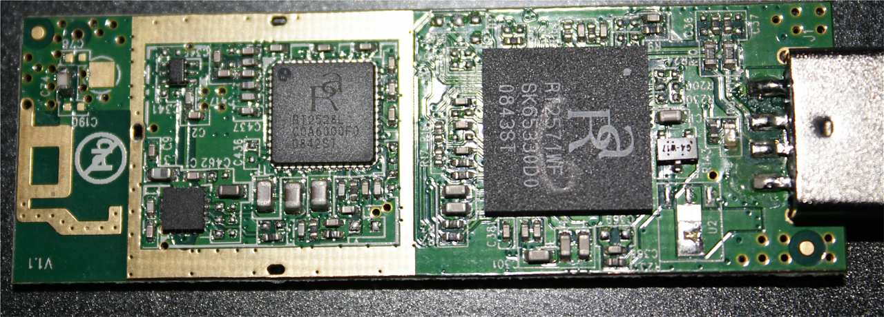

    Имеется usb адаптер acorp wud-g(2.0).
    Хочу припаять к нему внешнюю антенну.
    Подскажите куда ее паять?
    Спасибо.

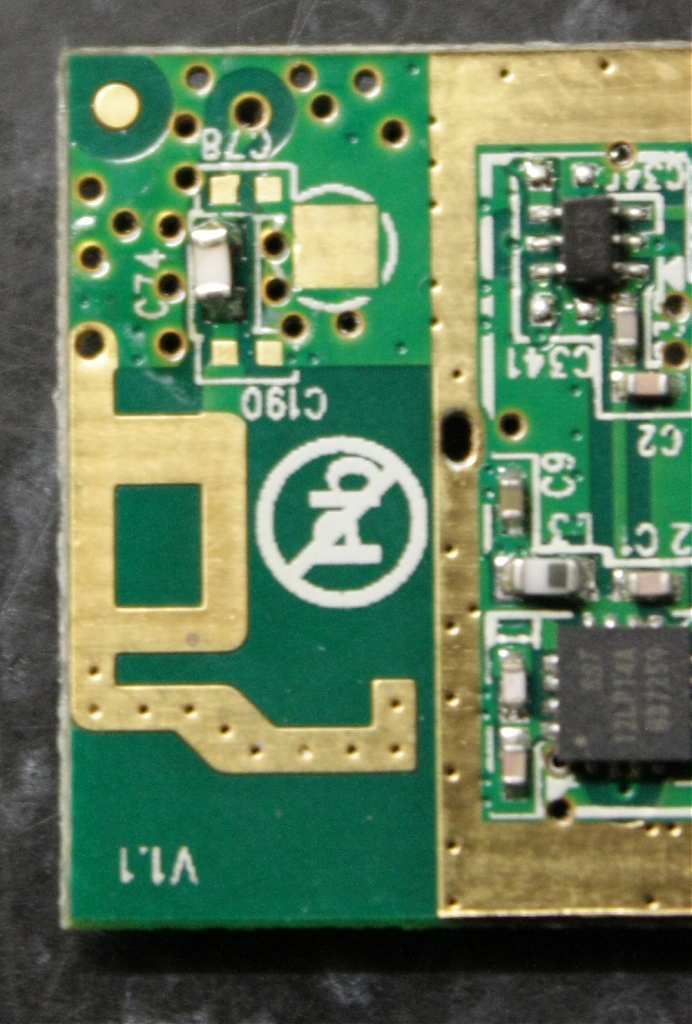

    Сделайте снимок с бОльшим разрешением этой части

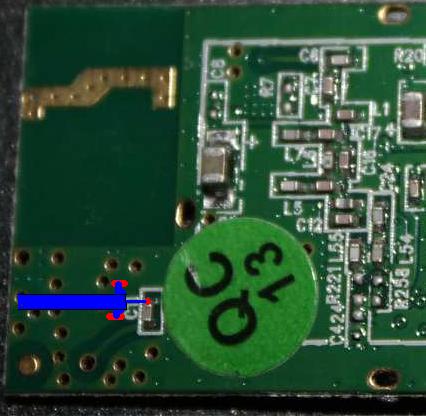

      Вот...
        вот..
        QUO NON ASCENDAM

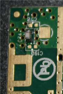

          Или так , на выбор
          QUO NON ASCENDAM
            Или так , на выбор
            В первом варианте выпаивается конденсатор, идущий к антенне, во втором исключается еще один.
            Есть ли разница и как будет правильнее?

              Оба варианта равноценны. Где Вы увидели, что исключается еще один конденсатор в втором случае?
                с11.
                На сколько я понял та дорожка, куда предложено напаять центральную жилу кабеля должна идти к передатчику(усилителю) (путаюсь в терминологии :) )
                Вторая дорожка от этого конденсатора через пистон выходит на другую сторону платы и идет к с74, который нужно удалить.
                поэтому во втором варианте исключается еще и с11.
                или я что-то путаю?
                  Сообщение от runner Посмотреть сообщение
                  или я что-то путаю?
                  Думаю, путаете - делайте любой из вариантов, не добавляя ничего "от себя"

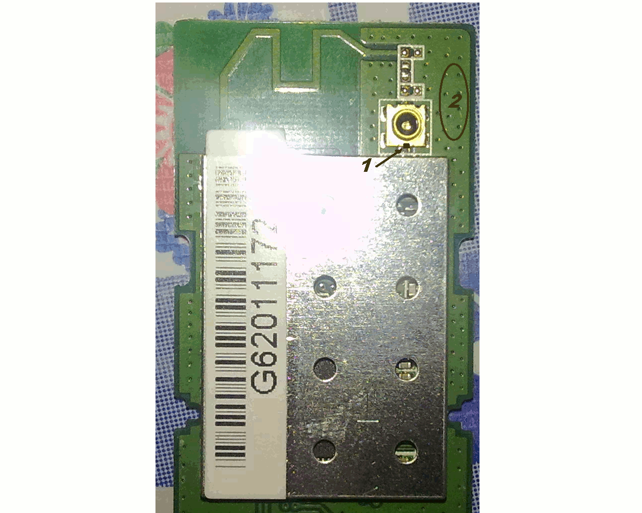

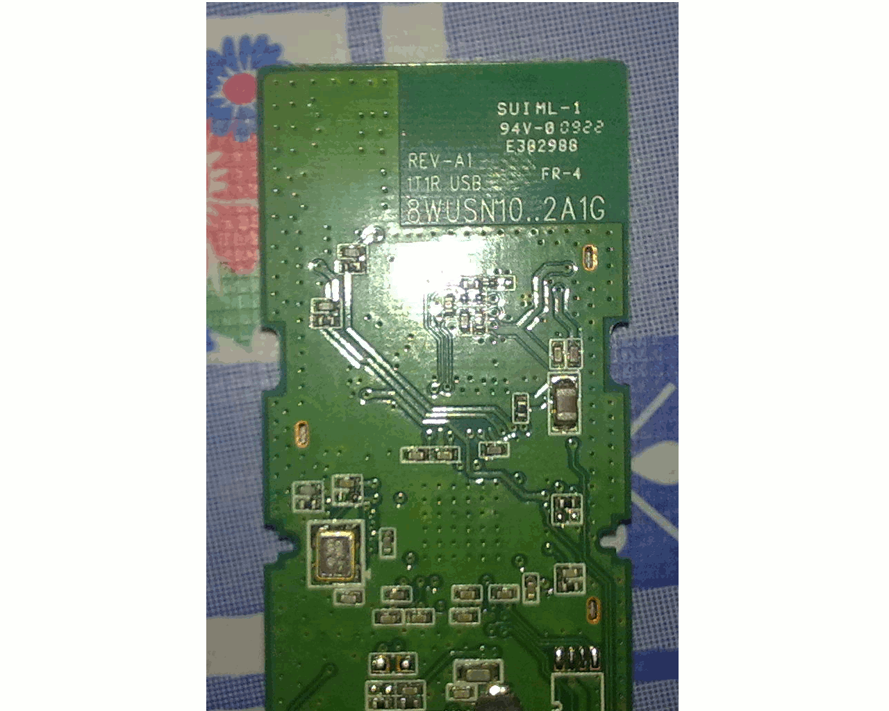

                        USB WI-FI адаптер DWA-125 розобрал всего одна антена но немогу розобраться куда впаеваться
                          Ну можете еще пару недель "поразбираться" сами .:))Может вас и озарит.
                          Как вариант чтобы озарило быстрее ,положить сюда фото девайса в разобранном виде.
                          QUO NON ASCENDAM

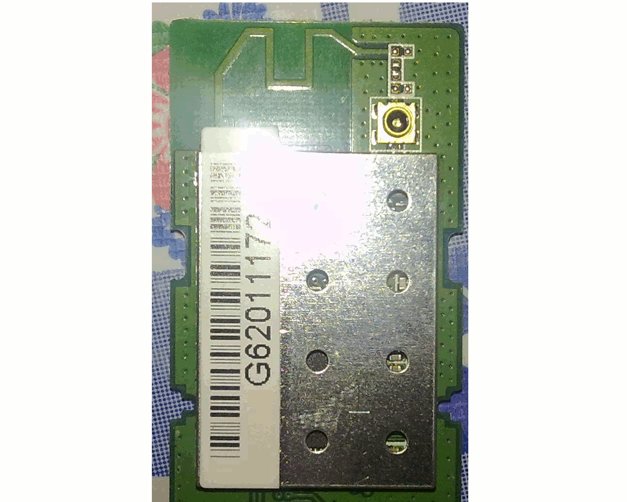

                            вот фото
                            и какой мочности антенну можно подключить через кабель RG-58?
                              Удалить разьем. Припаяться к точке 1 под разьемом и выбрать любое удобное место для пайки оплетки кабеля как можно ближе к (цифра 2).
                              По мочности антенны.....,любую.
