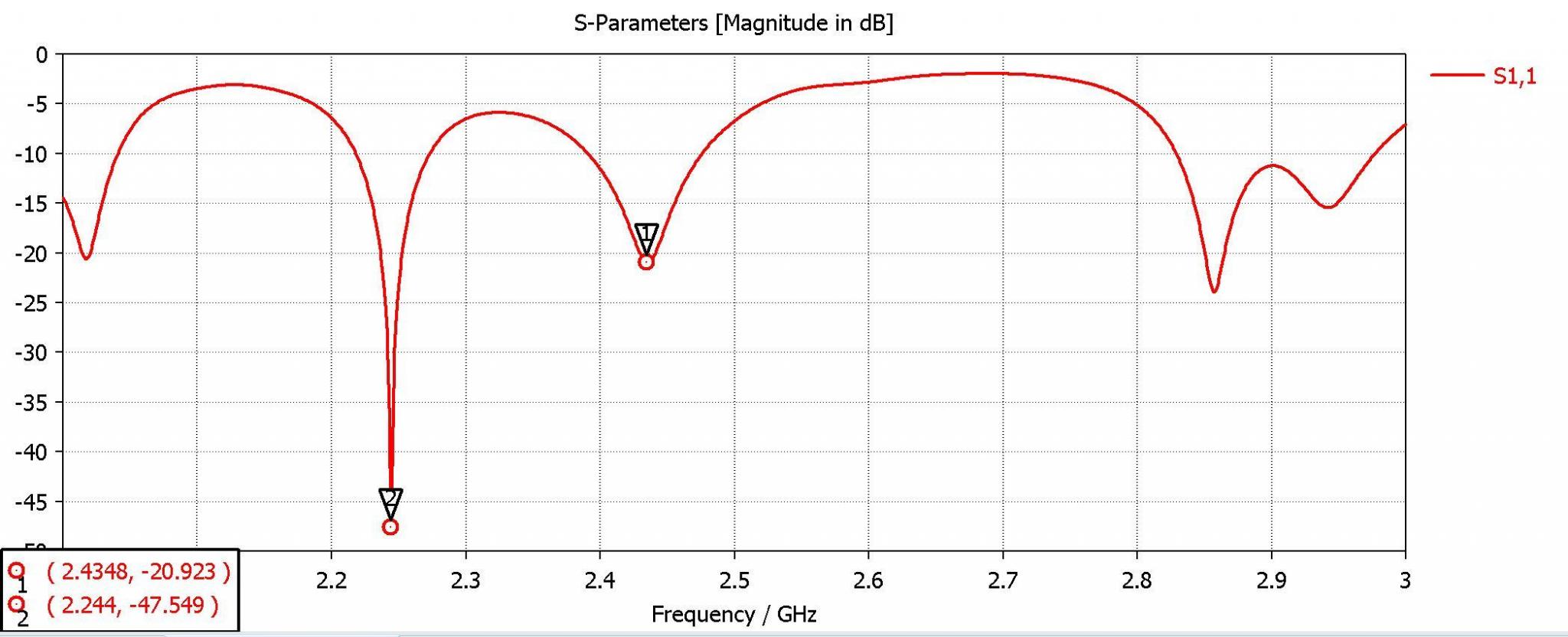

      Как я могу растянуть полосу и получить больше дБи на каналах 1-11 ...
      я вижу несколько пиков резонанса около 20 дБ S11
        около 20 дБ S11
          Попробуйте другую конструкцию. Панель, сектор - ключевые слова для поиска.

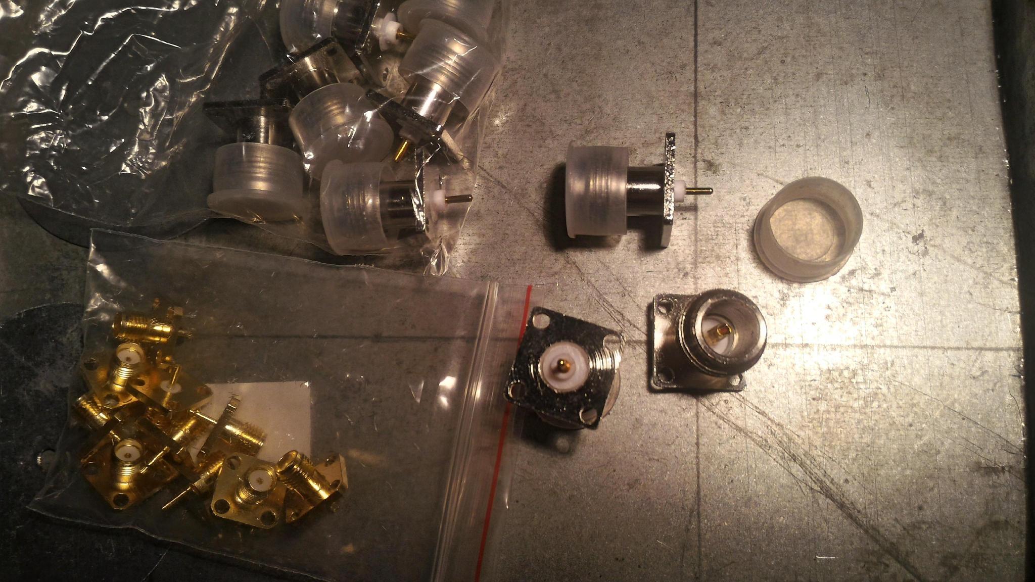

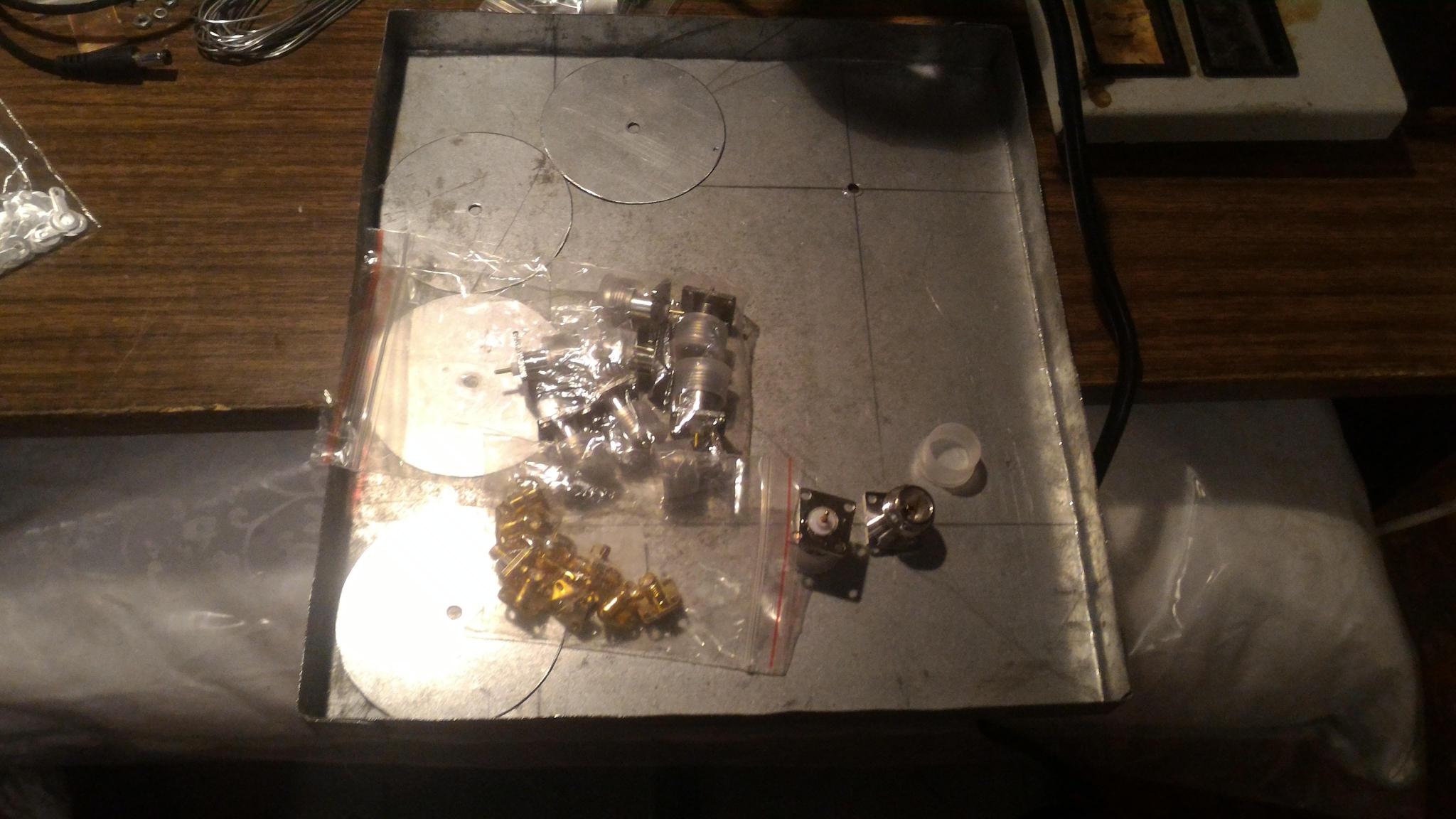

                            Свои функции 100% выполняет , Анли Даймонд Радиал Катрейн и другие свои антенны уже как пол века делают и особо ничего не изменилось , тока удешевляют свои конструкции за счет более дешевых материалов . Вырежу колпаки из оргстекла и поставлю . Вот висит уже давно , подключена к mikrotik rb951g с выведенным одним каналом на улицу , работает прекрасно 30dbm 2m LMR400 кабло , n-type антенна sma router .Есть и еще , тока не фоткал я их.
                            Нажмите на изображение для увеличения.  Название:	wifi.jpg Просмотров:	0 Размер:	257.8 Кб ID:	323741
                              Продолжаем клепать антенны пока не полетели белые мухи . Пришлось сделать еще одну , mimo надо , 2 шт на один роутер и никакой моральной усталости а тока +3 dbi и еще один канал к скорости . С китая пришли N-type , и SMA , не магнитятся , внутри пластмасса не фторопласт , качество так себе , то что я снимал с приборов и радиостанций намного качественней , серебро + золто нежалели в СССР .
                                Сделайте пожалуйста мою, мне как бы фай фай не нужен, но еще никто не делал?:)
                                Там восемь патчей!
