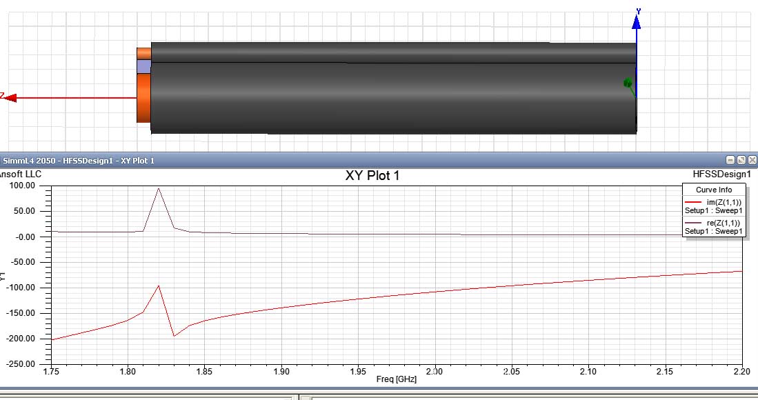

  • uve
    Участник ответил
    Сообщение от mihaded2 Посмотреть сообщение
    Уважаемый kamri, третий день смотрю ВАШ листок с размерами и фото *коробочки* и ни как не могу разобраться=может поможете более детально разобраться с *коробчкой*, куда-как распайка кабеля, и 50ом или 75ом кабель.
    Кабель похоже RG58. А распайку я Вам сейчас упрощу.
    Меня удивило, что длина симметрирующего устройства 34 мм(37-3=34). Очевидно авторы этой антенны не понимают что такое укорочение длины волны в диэлектрике и превратили схему запитки антенны в безграмотную радиолюбительскую поделку.
    Я не поленился проверить характеристики в HFSS:
    1. Из-за изоляции кабеля PVC с tgA=0.02 потери велики и даже на частоте резонанса сопротивление асимметричным токам около 100 Ом
    2 Поскольку не учтён коэф. укорочения, резонанс на 1825 МГц ???
    3 На рабочих частотах УТЕЛ 1920-2175 МГц эта схема симметрирования только ухудшает работу антенны.
    Вывод: если удалить проводок из коробки, то антенна будет работать лучше. Принимаемый сигнал увеличится.
    Может на досуге всю антенну смоделирую. Судя по симметрирующему устройству "хомутов" в ней предостаточно.
    Последний раз редактировалось uve; 23.09.2012, 18:24.
