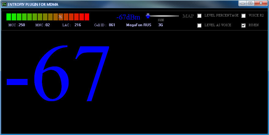

    У кого программа hls не работает.Там плагин для MDMA выложили

    Спасибо еще раз.Отдал токарю делать а он запил.
    Сделал пока другую простую антенну как на видео
    У меня вопрос как так получается что у меня по показаниям программ усиление 20db при такой примитивной антенне
    у меня два одинаковых модема в одном штатная антенна а в другом я гнездо антенное сделал
    так вот со штатной -87db кажет а другой модем с этой антенной -67db
    так вот я ни пойму ни как вить такая антенна не может дать 20db это не реально в чем тут дело.
    испытывал всё в одном и том же месте
    Забыл сказать испытание проводились под крышей деревянной на чердаке может что нибудь типа переотражение там труба есть из оцинковки на расстоянии 2метров сбоку.И еще соседская крыша железная.
    В видео написано что расстояние в местах перекрещивания элементов не менее 2мм у меня 3мм было ,решил проверить
    отмотал изоленту оставил один виток то есть расстояние стало меньше 1мм и усиление сразу же упало на половину.
