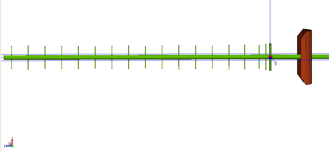

    Добрый вечер, Mihaded2. Я трансформатор делаю так: отрезаю 26 мм кабеля РК75-2-22, выдёргиваю из неё центральную жилу и вставляю медный провод d=0.25 мм. Траверса из дюралевой трубы, директоры из спиц велосипеда, которые (см фото в предидущих постах) проходят прямо сквозь траверсу( сквозное отверстие сверлом 2 мм) и фиксированы прижимом винтом М2.5 ввёрнутым в траверсу(под 90 градусов к спице-директору). Длины директоров строго для траверсы диаметром 12 мм(это трубка от польских антенн метрового диапазона(1/5 канал). Если диаметр траверсы изменить , то и длины директоров нужно скорректировать. Активный элемент из алюминиевой проволоки d= 4.5 мм. К концам прикручены лепестки для пайки( тоже винтом М2.5), посмотрите как на фото - принцип тот же, хотя это проект для 800 МГц антенны. После монтажа кабеля к вибратору, место пайки обжимается термоусадкой.

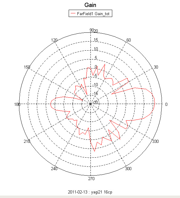

    Я её проектировал и настраивал для частот 1920/2180 МГц. Выше 2180 МГц резкий спад усиления.

    Добрый день, Scull. Если Вы новичёк в антенностроении, надёжнее будет выслать Вам готовую антенну. Как раз сегодня отправлял в Киев спецантенну для ПИПЛнет.
    Но можете попытаться её сделать, посмотрите на фото этой антенны - точка отсчёта 0, здесь установлен петлевой вибратор (его периметр 178 мм, диаметр алюминиевого провода 4.5 мм). До рефлектора 109 мм( это цилиндропараболоид высотой 140 мм, шириной 240 мм). Для его изгиба посчитайте траекторию образующей для параболы с F= 109 mm. Директоры: 1 дистанция от п. вибратора 11 мм, длина 67 мм
    2 29, 61
    3 67, 64
    4 108, 64
    5 152, 58
    6 196, 61
    7 240, 63
    8 284, 59
    9 328, 57
    10 372, 61
    11 416, 59
    12 460, 56.5
    13 504, 60
    14 548, 58
    15 592, 57.5
    16 636, 62
    17 680, 58
    Диаметр директоров 2 мм, диаметр траверсы 12 мм( её общая длинна 900 мм). Запитка производится через четвертьволновый трансформатор с волновым сопротивлением 110 Ом.
