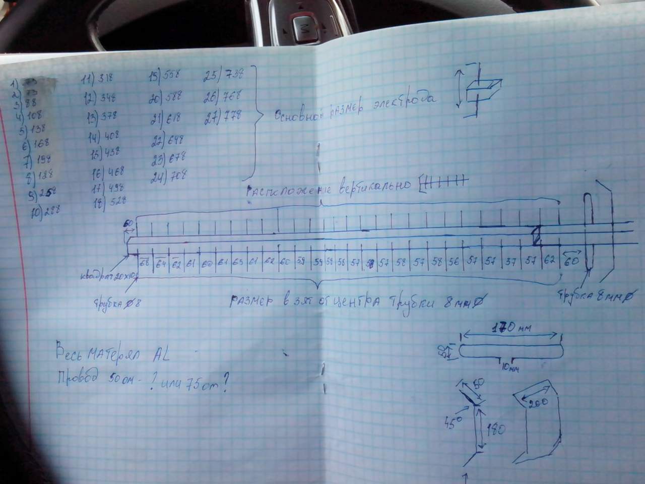

    valentin avi.....<<<... оплётку припаиваю к одному концу центральную жилу к другому....>>>..--если так сделаеш на вибраторе-то вообще сигнала не будет, оплётка к вибратору не припаивается, припаивается "полуволновая петля"..так её называют,...в твоём случае в той антенне надо = отрезок экранированного провода (длина, примерно-55мм) центральную жилу этого отрезка припаивают к одному и другому концу вибратора (как бы вибратор *замыкают* на коротко) и к одному концу (любому) припаивают и центральную жилу главного провода,а все оплётки соеденяеш вместе..только не к вибратору. ...сам вибратор не 152мм(как ты писал).., в согнутом состоянии он порядка =65-70мм, ...152мм это если ты его *распрямиш* то трубка будет такой длинны..... Точка "0"-это зкран, от экрана до вибратора 49мм(по центрам трубок-элементов),от вибратора до 1го директора =11мм(они почти впритык), от 1го директ. до 2го директ. =10мм(тоже почти впритык), от второго до 3го =15мм, от 3го до 4го =20мм, а дальше все директора друг от друга на расстоянии по 30мм ВСЕ-(по продольным осям трубок).

    765 мм это расстояние от рефлектора( х=0) до двадцать шестого директора(х=765)

    Осталось два маленьких вопросика- (х=0-это как?) и крепление главного провода и петлевой вибратор .Зарание спасибо ОБЕЩЯЮ БОЛЬШЕ НЕ МУЧИТЬ ГЛУПЫМИ ВОПРОСАМИ.
    Объясню что я сделал- От начала трубки отмерил 60мм в этой точки будет первый элемент длинна которого 70мм (7см) затем также от начала трубки отмерил 70мм это точка для второго элемента длинна которого 68мм ну и так далие правильно? Скоро сумма сойду если сделал не правельно нарисуйте мне балбесу хатябы на солфетке чертёж. Просмотрел сотни фото и негде не видел чтоб д26(элемент перед петлевым вибратором )был 765мм когда сам вибратор 152мм или я что-то недопа:scare::shok :нимаю.

    valentin avn, читайте форум, все ответы есть. Как паять кабель и что такое трансформатор сопротивлений тоже написано, читайте.
    Я всё это буду писать в десятый раз.
    В () указана координата X от начала координат, в которой установлен рефлектор.

    Спасибо уже гораздо понятней. На счёт вибратора (Веть это он полу овальный?) в нутерь вставляю кабель 75ом длинной ? оплётку припаиваю к одному концу центральную жилу к другому. Закраваю всё это дело термо усадкой. А сейчас наверное самый глупый вопрос.А куда припоять провод RG11?

    Длина директоров указана полная, так и отрезайте, хотите меньше потерять ставьте кабель RG11

    этот пост я смотрел. Вопрос в чём эти данные подойдут для трубки 10х20 и длинна электродов это общая или нужно умножить на 2 плюс 10мм.(Извените если вопросы глупые) Скажите пожалуйста сколько я потеряю если провод будет 15м. Какой провод взять чтоб как можно меньше потерять?

    Пожалуйста, если кто может, рассчитайте характеристики этого художества для 3ж покатит? Покажите ошибки все исправлю обещаю четкий отчет с фото при сборки данного девайся заранее спасибо.
    VBM : в 6 словах ошибки из 21 - исправлено - замечание автору (из Краснодарского края) - не позорьте... далее сам исправляй "свои мысли"

    Набери в яндексе... <<<Внешняя антенна для 3G модема >>> ..., так называемая - "антенна Харченко", ..проста в изготовлении и работает в 3G сетях, (до БС- (вышки)) до 14км- в полне нормально, в *программы* не влазь...(лишняя каша в голове только) ...посмотри ранние посты (кажется 160)...там много подробностей... Удачи.

    Доброе всем время сеток прочол здесь уже наверное все что можно и виемо зря потомучто теперь в голове такая кашаааааа что просто пииии хочу зделать антену как в посте uve 05.10.2012 14:01. Имеетля в наличии ал квадрат 20/10 трубки 8 мм с проводом проблем нет какой посоветуете тот и возьму( желательно не 1000 рублей м) длина провода нужна 15 м ( рядом высоковольтка) пожадуйста помогите чем можете желательно чертеж или чтото на побоби есть программы и ммап и лап но не че в них не могу понять уже есть желание разбить пк. Паяльник держу уверено паяю тоже. Помогите пожалуйста зарание благодарен.
