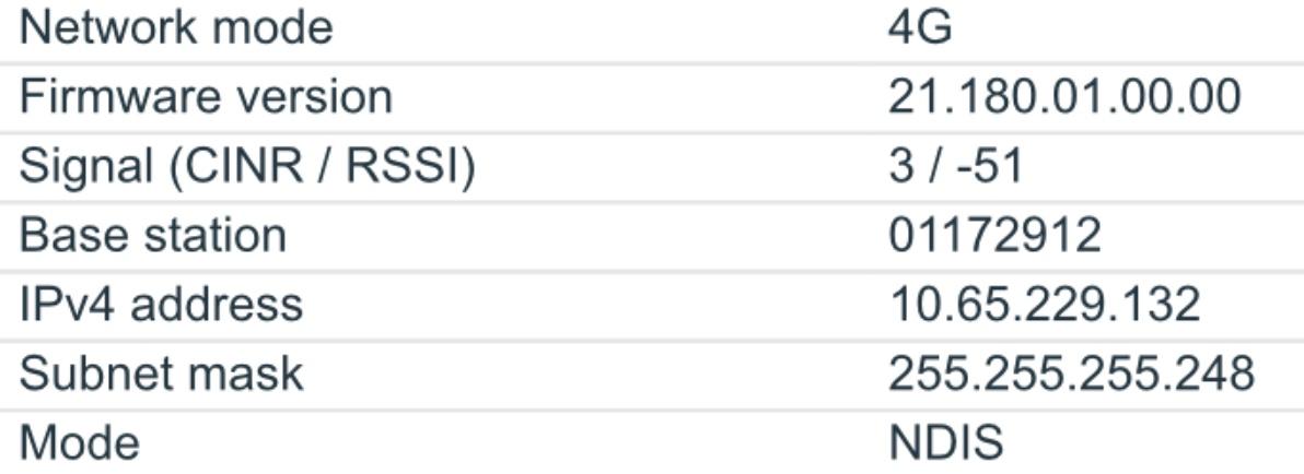

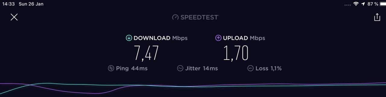

        Покрутил, покрутил, очень удивился. Показатели кардинально не меняются, LAC и СID не меняются, а антенна крутится на 90 гр. Ощутимая разница только если тарелку по вертикали крутить.
        Тем не менее CINR чуть удалось повысить. Результат ощутим, особенно для Воскресенья.
        Несколько раз проскочило RSSI -47/-51, что это значит не пойму.

          А вот и нет, я не обратил внимания, а CID поменялся, был 0117D212, а стал 01172912. Таки подсосался я к Борисово!!! Спасибо пацаны!

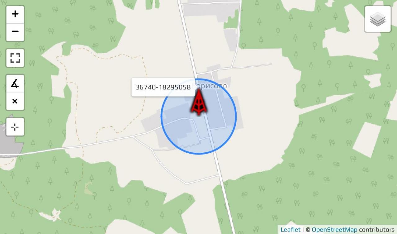

            Если это вышка в Борисово, то ее вырубили в мою сторону. Я об этом писал. Если я мог бы к ней присосаться, проблемы бы не было.
            Это высокая вышка Билайн, метров 70, стоит на горе, сейчас работает на голос и 3G, с очень урезанным покрытием. Не знаю совпало, или на самом деле так,
            но она перестала вещать в мою сторону когда начали копать карьер «Калуга щебень» (есть на карте). Моя вышка в Егорье, координаты ее я выложил, но локатор иногда врет,
            и показывает ее ближе чем есть. Короче, по вышкам уточняйте у меня, объездил все, могу точно показать где они.

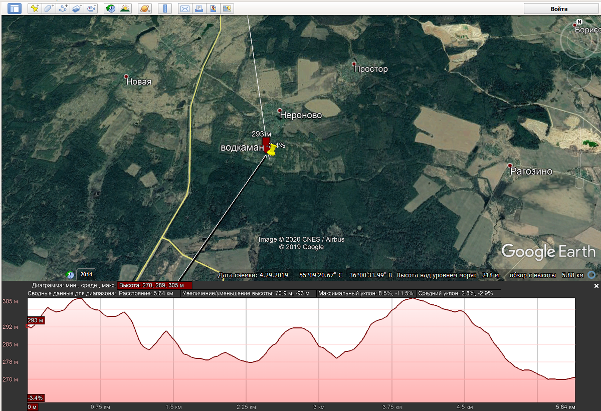

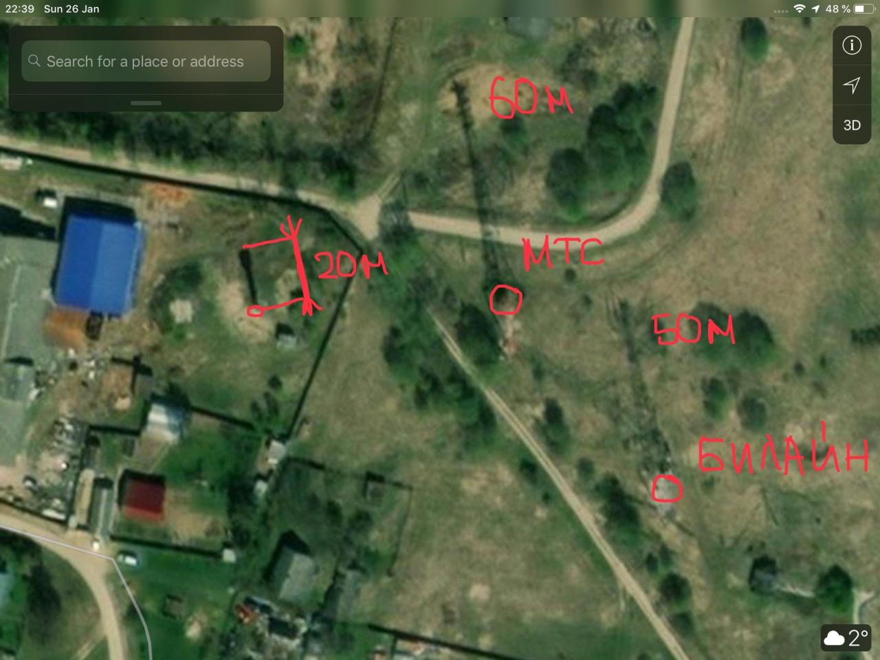

            C антенн в Кременской на высоте 72 метра прямая видимость на верхушки деревьев, прикрывающих обиталище Водкамана.
            Уважаемый Водкаман, вынесите пожалуйста ПРИГОВОР Диванному Эксперту (или правильнее сказать "диагноз"?), разверните свой гиперпараболик на Кременскую!
            Последний раз редактировалось com0666; 26.01.2020, 20:09.
              Кременское, был мой первый поселок, где стояли вышки, одна МТС, одна Билайн. Я тогда (2007-2008 г.) только переехал сюда на постоянку. На самом деле, по дороге до них 10 км (+/-). Я ездил туда, чтобы отправить файлы по работе. Там 3G не было, просто быстрый EDGE. Они в мою сторону не светят, там гора, и вышка хоть и высокая, но стоит в относительной низине. Никто в нашем товариществе, не направлен туда, телефон перестает брать 3G в полутора км в мою сторону.
                Тогда не было, а сейчас? По картам покрытия 3G есть.
                Гора 35м, а вышка 72м. По фото с Яндекса антенны наверху.
                Не нужно делать как у всех. Я вот не люблю ходить строем.. :)
                Нажмите на изображение для увеличения.  Название:	кременская.PNG Просмотров:	0 Размер:	1.37 Мб ID:	320355
                  Дайте мне от этого шока отойти. На днях придет посылка (почта в Кременском) поеду туда, померяю. Вышка, точно не 70 м.
                  Нажмите на изображение для увеличения.  Название:	02883504-E0F2-483B-B216-03EC3E9A919D.jpeg Просмотров:	0 Размер:	80.4 Кб ID:	320357 Нажмите на изображение для увеличения.
                    Я вижу что +3м на антенну 3G Кременская чистая прямая видимость! Это то, о чём я говорил- гиперпараболики- тупиковая ветвь в антексостроении! Подними повыше батвинг, 200 грамм, я получал на них соединение Билайн 17мб/с на 23 км :)

                      По скринам особой прибавки скорости не увидел(

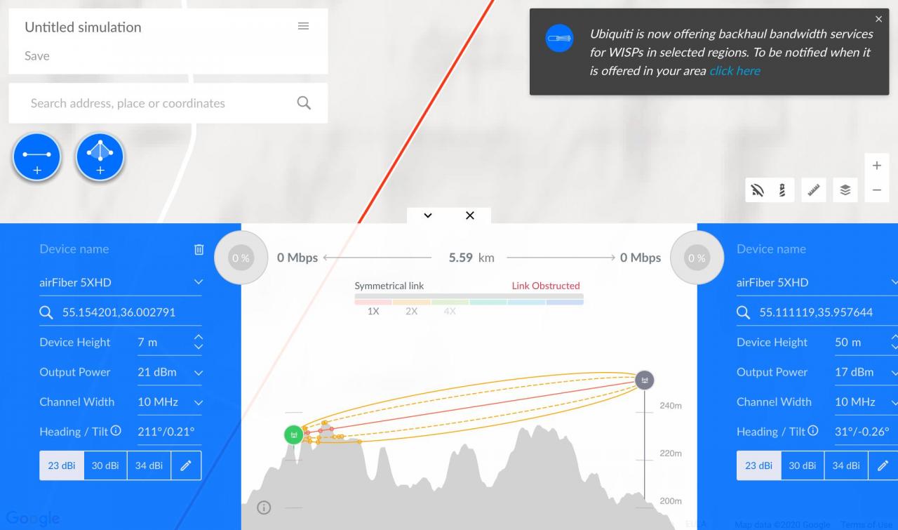

                      Спекулянт, построй Линк в радиомобайле.
                      И что там с направлением секторов?

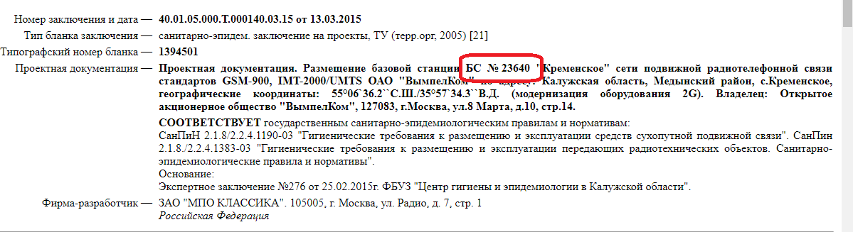

                        Ну, не знаю, не уверен..
                        Вот же смотри сам два документа и по тени от неё впечатляет:
                          От спекулянта слышу :) Я линки никогда на объектах не строю, только если трудный случай (не как у Водкамана). Как надо действовать на месте я описал. На месте всегда важнее факт наличия сигнала, а не диванный анализ секторов

                            ??????наличие сигнала пока показывает его отсутствие, судя по скоростям на 7км.
                              Я не очень понял, что у тебя "лежит" и какие 7км, ну да ладно, делайте что хотите..
                                Радиомобайл онлайн не открывается
