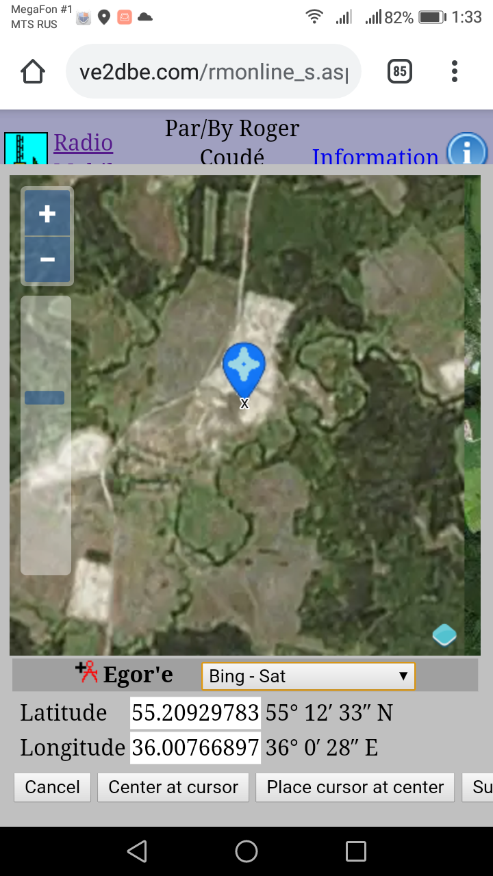

    Сервис не даёт поставить 1800. Ближайшее 2300. Координаты точные. В сервисе указывал по карте спутника.

          Да, точно. На этой вышке карта не детализирована. По этому вносил с привязкой к гугловской. Карты могут не совпадать. Если сильно убежала завтра перестрою по координатам.

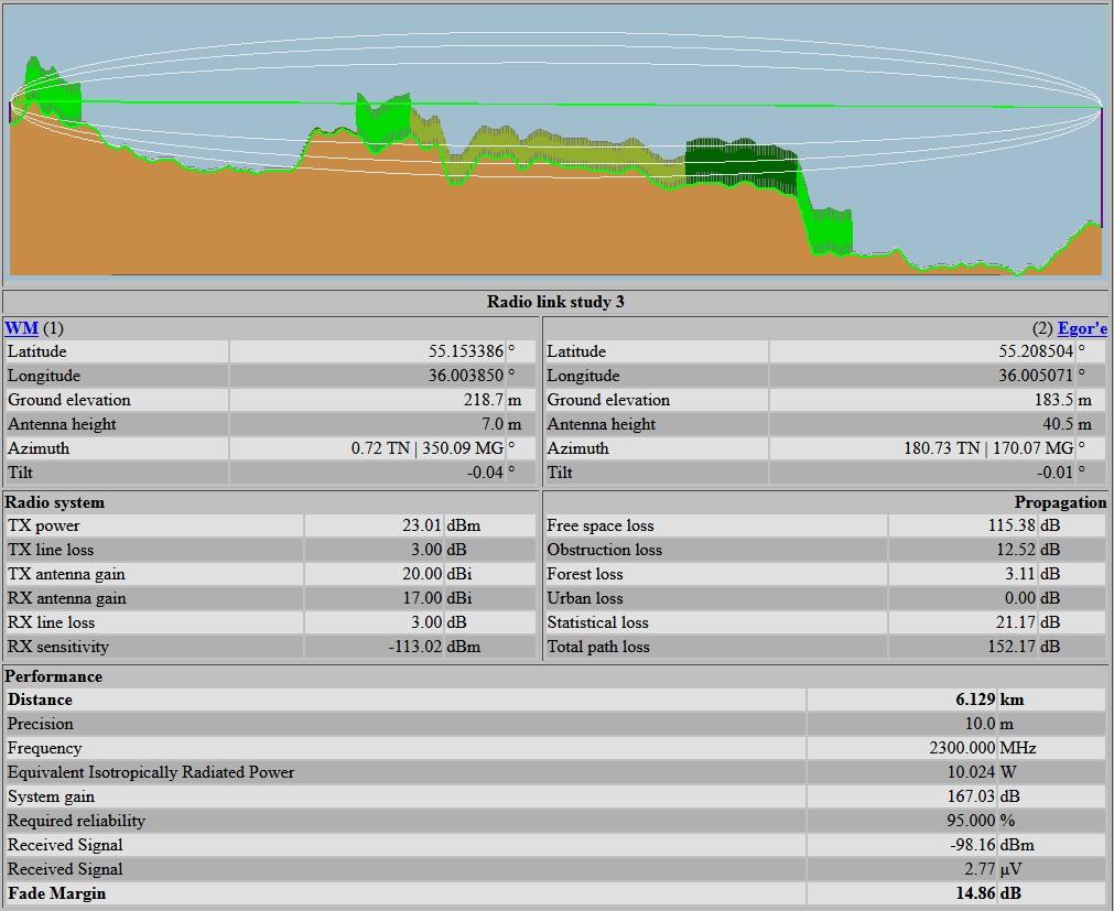

              Проектная документация на размещение ПРТО "Радиоподсистема сети подвижной радиотелефонной связи ПАО "МТС" стандартов GSM-900/1800, IMT-2000/UMTS, LTE. Базовая станция № 40-634DL18 стандартов DCS-1800, LTE-1800. Совместный пользователь LTE-1800 ПАО "Вымпелком" БС № 21575. Калужская обл., Медынский район, н.п.Егорье. Проект расчета границ санитарно-защитной зоны передающего радиотехнического объекта 40-634DL18 -ПСЭЗ.2018". Координаты: 55.208504 с.ш., 36.005071 в.д. Модернизация оборудования LTE-1800 FDD. Владелец: ПАО "Мобильные ТелеСистемы"
              Сведения об антеннах:
              -Tongyu TDT-172718DE-65F (секторы 1/1L18, 2/2L18, 3/3L18), количество антенн - 3 ед. (А1, А2, АЗ); коэф. усиления по мощности передающих антенн - 17,5/17,3 dBi; мощность на входе антенн - 30,59 Вт; высота установки антенн от уровня земли - 40,5 м; ширина диаграммы направленности антенн в гориз. и вертик. плоскостях - 66°/7°, 68°/7,2°; суммарный угол наклона антенн - -6°; азимут излучения - 90°, 210°, 330°;

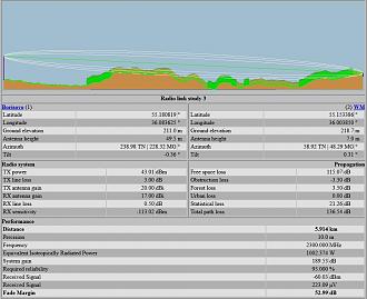

Название:	WM - Egor'e.jpg

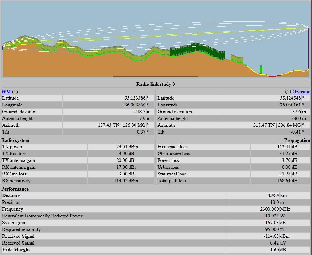

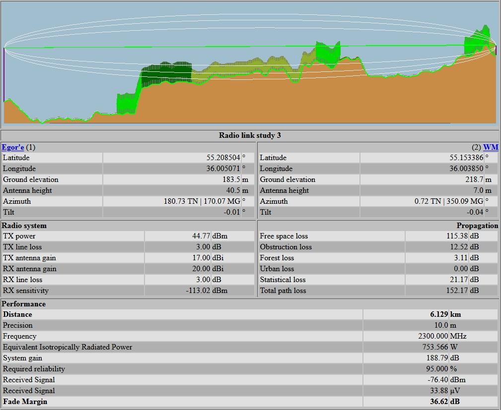

              90й оффсет даст +7 к бюджету, шумы могут чуть уменьшиться из за более узкой ДН.
              в сторону Озерного показывает хуже...
              как я понял, смысла искать другие направления нет?

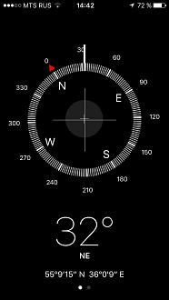

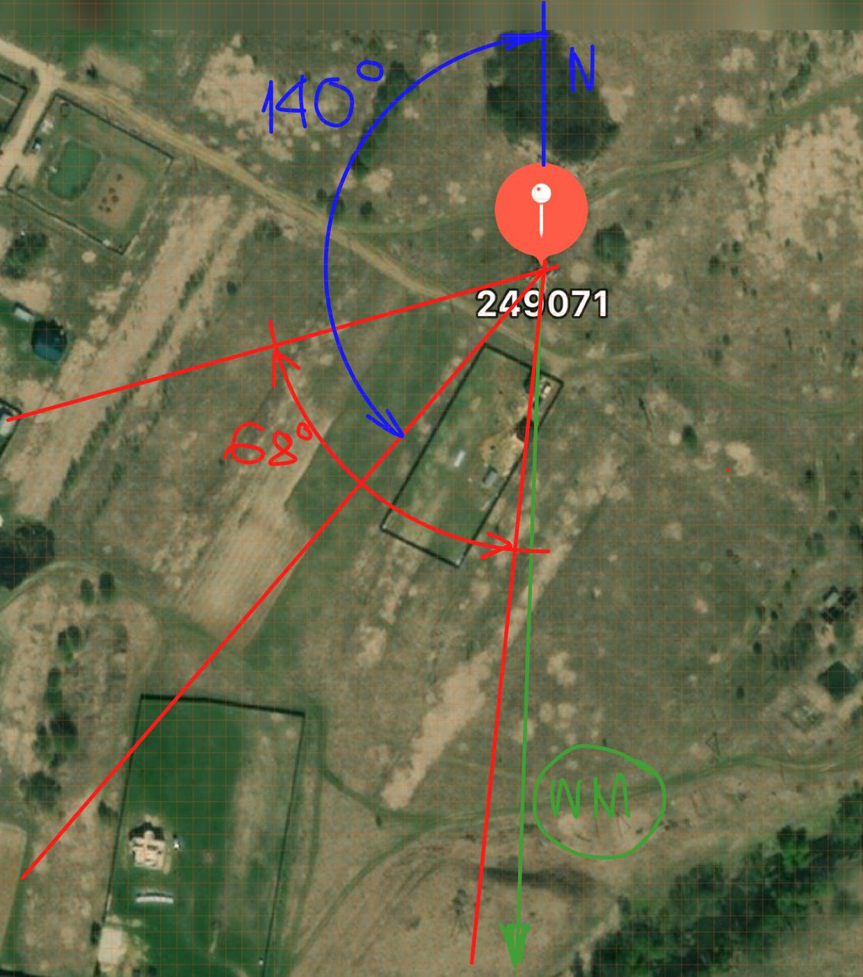

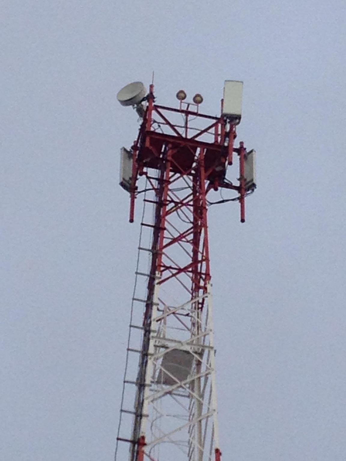

                Я тоже даром не сидел, поехал зафотал и на глаз привязал сектора к карте. Результат меня удивил!
                Я никак не пытаюсь опровергнуть твои данные, скорее косяк в Гугловских картах. Направление тарелки меня убило!
                Спойлер (+/-) (Вышка)
                Последний раз редактировалось Vodkaman; 23.01.2020, 15:00.
                  Что-то я не могу вышку найти? Может она не в Егорье?

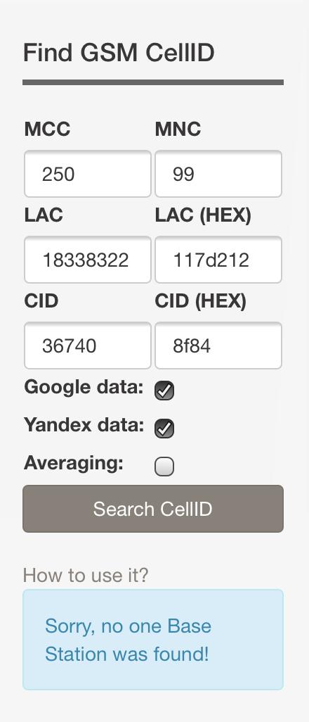

                    Жень, тут только по Cell ID вышку вычислять. может быть и отраженка.
                    36740 - это вышка которую ловишь дома на 4G?
                    не могу ее найти в базах(((
                    сектора эти пассивные мужиложцы могут крутить куда угодно относительно заявленных в документации? для них 10 градусов -в сторону это мелочь. есть такое(((
                    карты разные друг на друга накладываешь - там тоже по пол лаптя в сторону уходит(((

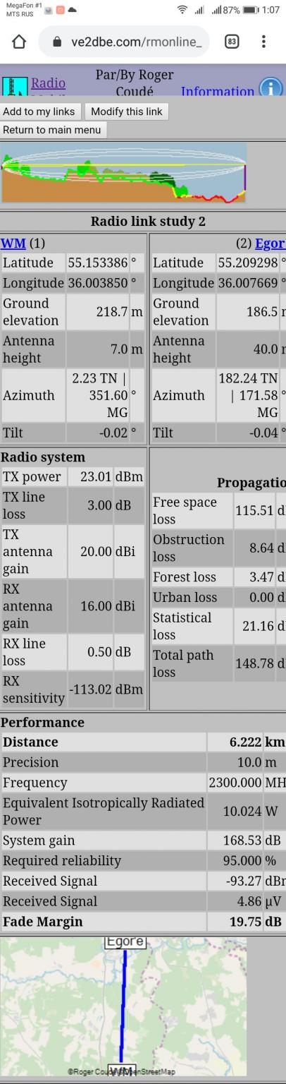

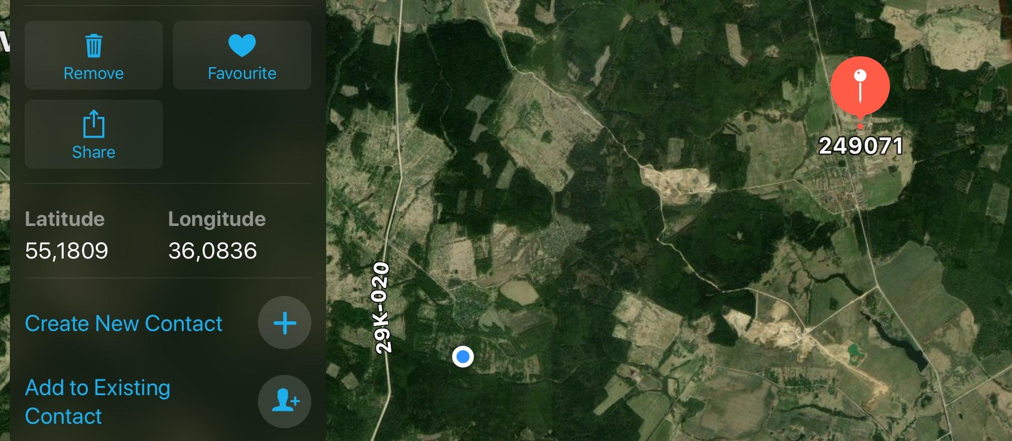

                      В реестре не нашел вышку в Борисово (55,1809 с.ш.; 36,0836 в.д.). Ты писал, не про то Борисово (БС-23641 "Борисово". Калужская область, Боровский р-н, д.Борисово. Координаты:55°10'50.95" с.ш.; 36°05'01.05"в.д. Владелец: ПАО "ВымпелКом",)
                      Нажмите на изображение для увеличения.  Название:	52709FCC-A0AE-4BE4-A1E8-BEC6F7E61745.jpeg Просмотров:	0 Размер:	207.8 Кб ID:	320130

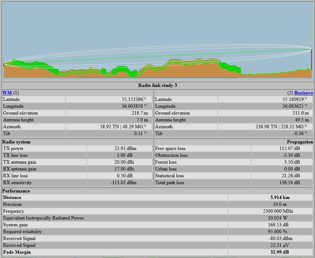

                        азимут почти 60 градусов. у тебя антенна на 30 развернута, как я понял. что то среднее...
                          это одни и те же координаты и одна и та же вышка.
                          минуты/секунды переведены в доли градусов.

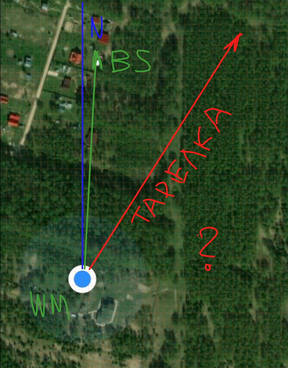

                            «Семен Семёныч!!!» Вот это я тормознул!

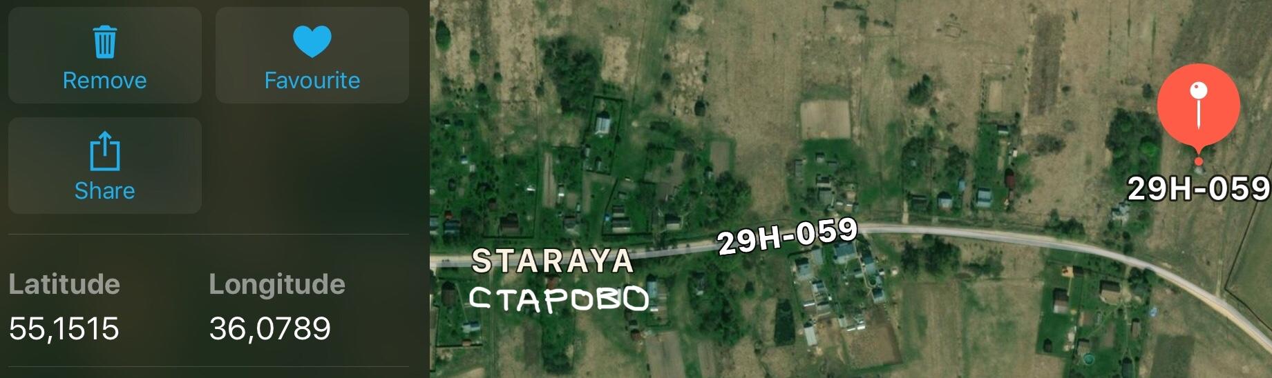

                              Есть еще одна вышка в деревне Старово. Она стоит на большой горе, и тоже очень высокая.
                                «Семен Семеныч»
                                это не важно. надо искать куда у тебя тарелка светит...
                                через час - полтора посмотрю, что там в реестре есть по этому направлению и попробую трассы построить.
                                может главный спекулянт-монтажник подтянется и поможет.
                                если инет позволяет - попробуй сам.
