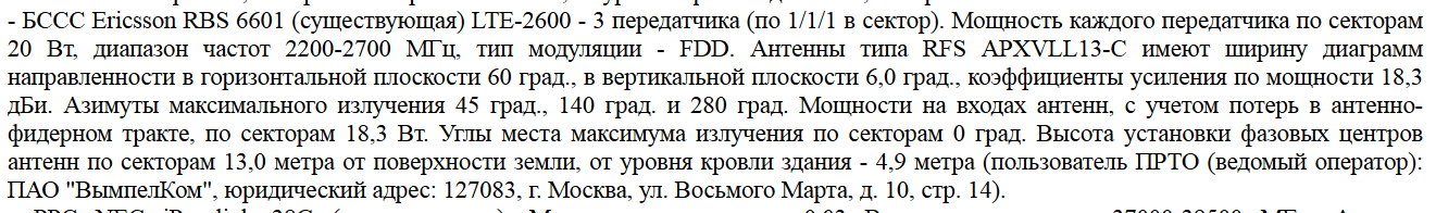

    Вот же смотри сам два документа и по тени от неё впечатляет:
    Может быть я перепутал вышки. На Кременское я давно забил. Модернизация в 15ом, надо проверить. Я лестницу еще не убрал, завтра покручу.

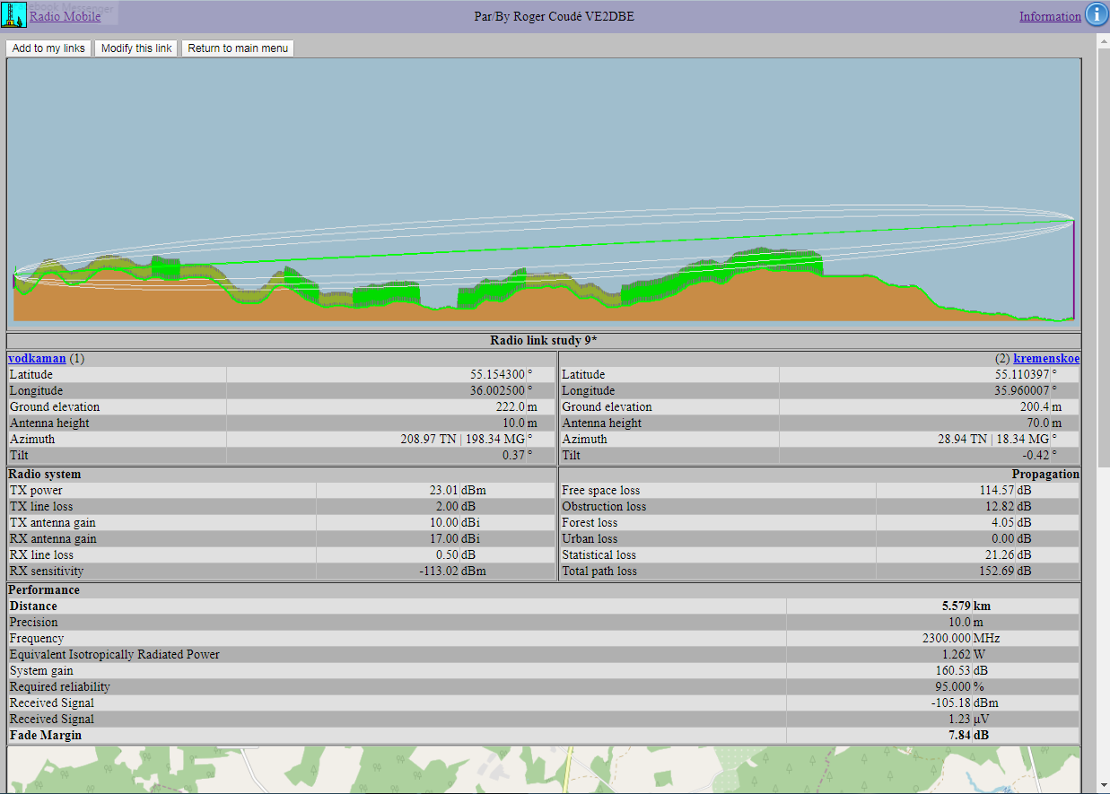

        Вот линк. Я просто не выкладываю по причине отсутствия точных данных БС. Трасса зелёная.

          я в тебе не сомневался! без высот и леса просто идеальная трасса .

            Опять ты муку поднимаешь пуками.
            terrain loss Красные места видишь? Это потери от рельефа.
              10-ти метровую вышку я себе не буду ставить не за какие Мегабиты, уверен что антенны LTE не висят на высоте 72 метра. Подставь 7 м и 50 м, получишь - Link obstructed.

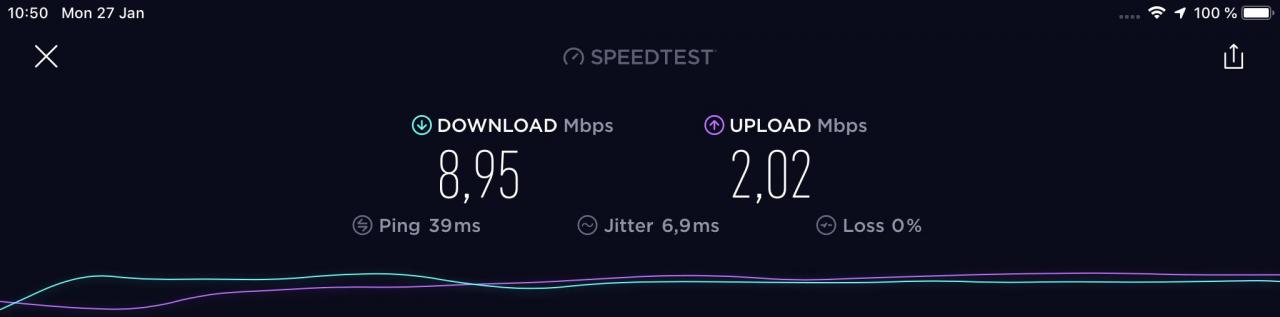

              Зато, у меня все лучше :)

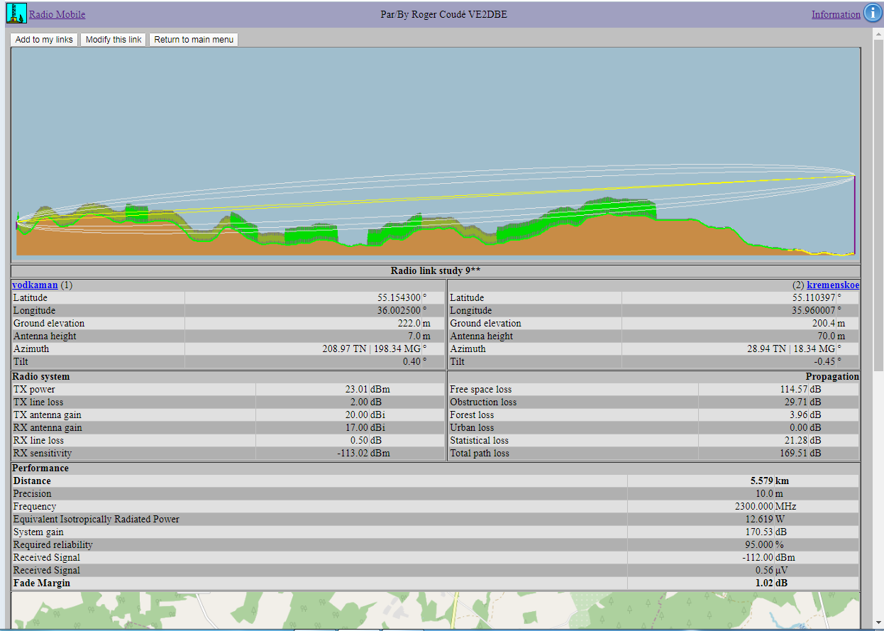

                          Усиление сигнала это не только децибелы и апертура антенн. Если выдрать из тарелки облучатель и поднять выше всего на 3 метра (сколько он там весит, 200г.?), то результат в плюсе на 6дб. Если не поднимать и продолжать упорствовать с гиперпараболиком, то на грани соединения. И это при том, что выставляю творению Водкамана 20дби! (больше чем на БС!) А кто верит, что 0,5м минипараболик это 20дби?

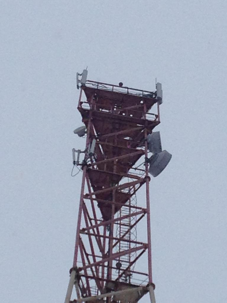

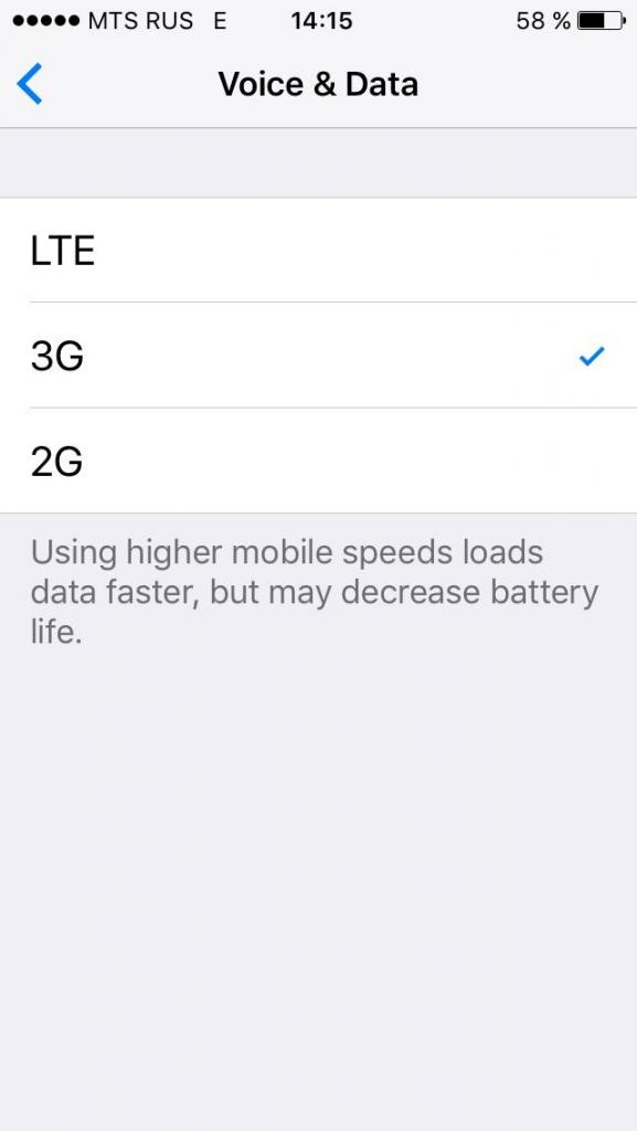

                                Сегодня был в Кременском (правда забыл симку Билайн), толи попал в сервисный день, толи интернет вырубили вояки, но ни 3G, ни LTE у МТС там нет. У продавщицы T2 и H+. Вторая вышка такая же как в Семичево (скорее всего Мегафон/Теле2), маленькая с 3-мя секторами.
                                На вышке Билайн/МТС два комплекта антенн по 6 штук, один на самом верху, второй 5-8 м ниже. Та сторона, что на фото, смотрит на север. Может на днях съезжу с симкой Билайн.
