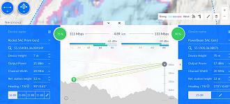

      В реестре я ее не нашел. Профиль построил, судя по направлению, это она вещала 3G в самом начале темы (на пипетку), а потом ее вырубили.

        я пока иду в направление 30 градусов...
        в Семичево вышка есть. в реестре только данные от 12 года МТС.
        но там инфы - ноль. трасса на нее с похожим азимутом.

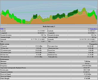

        Нажмите на изображение для увеличения.  Название:	VM-Шемечево.jpg Просмотров:	0 Размер:	113.5 Кб ID:	320144
        высоту поставил наобум.
        7 км для Субару не крюк))) можно оценить количество антенн и ухоженность территории.

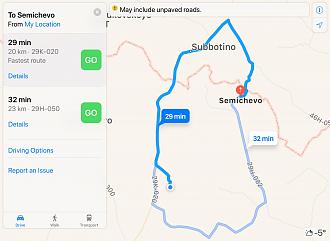

          Спасибо! По сигналу очень похоже. Высота небольшая, 30-40м.
          7 км по прямой, это 20 км по дороге.

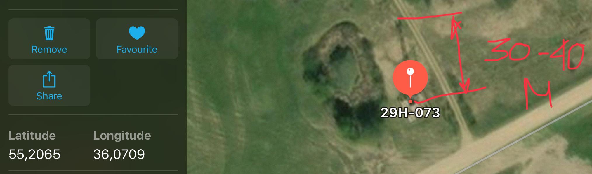

            по тени высоту определять не всегда получается. когда детализация карты хорошая сразу понятно. посмотри воочию. и са ое главное расположение и количество секторов. ну и телефоном рядом с ней сигнал посмотри и Cell ID проверь.
            даже на 40 метрах все там хорошо. если сота на тебя светит и, самое главное, это твоя вышка.

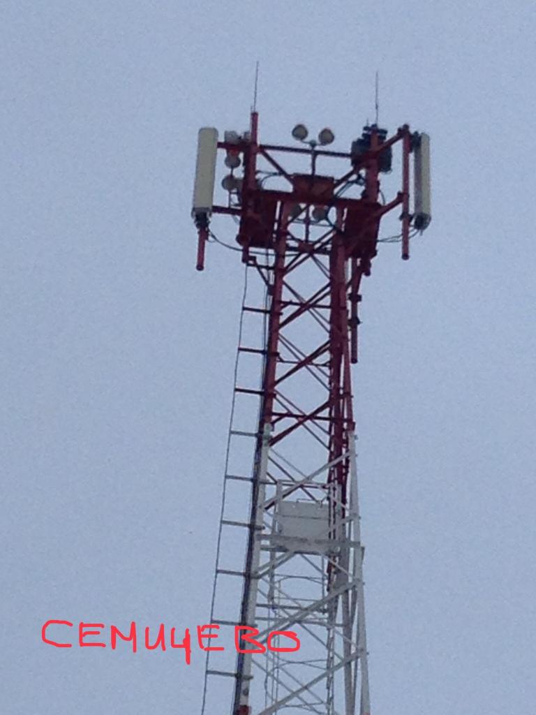

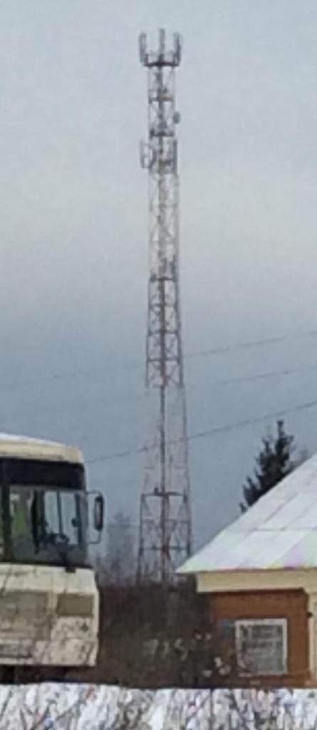

                Съездил к вышкам. Начну с Семичево. Вышка маленькая, судя по всему LTE, чья определить не смог, точно не Билайн и не МТС. Подключиться не смог. Поймал одинокого деда на улице (деревня будто вымерла), он тоже не знает чья вышка, но внуки, мол, жаловались, что нет интернета.
                Нажмите на изображение для увеличения.  Название:	CEF5F763-FFBB-4086-AA4E-8BAB2D5CFE79.jpeg Просмотров:	0 Размер:	68.1 Кб ID:	320203 Нажмите на изображение для увеличения.

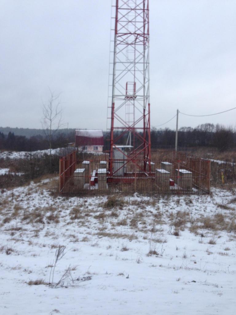

                  Вышка в Борисово совсем другое дело!
                  Нажмите на изображение для увеличения.  Название:	6E2CF534-21F2-40EE-BF31-992186C0A3EA.jpeg Просмотров:	0 Размер:	30.0 Кб ID:	320210Нажмите на изображение для увеличения.  Название:	94E58A98-B100-4512-9862-FCE0E48DD094.jpeg Просмотров:	0 Размер:	50.6 Кб ID:	320212Нажмите на изображение для увеличения.  Название:	15EFC17B-3E83-4618-86FC-17BDB9F65F52.jpeg Просмотров:	0 Размер:	38.4 Кб ID:	320213Нажмите на изображение для увеличения.  Название:	502D6761-EE6F-4FA1-8795-3612EA43A517.jpeg Просмотров:	0 Размер:	32.7 Кб ID:	320214 Нажмите на изображение для увеличения.
                    в таких случаях помогает ручной поиск операторов. все доступные варианты показываются если не пчелы и мтс - теле2 или мега. секторов 3 - оператор 1.

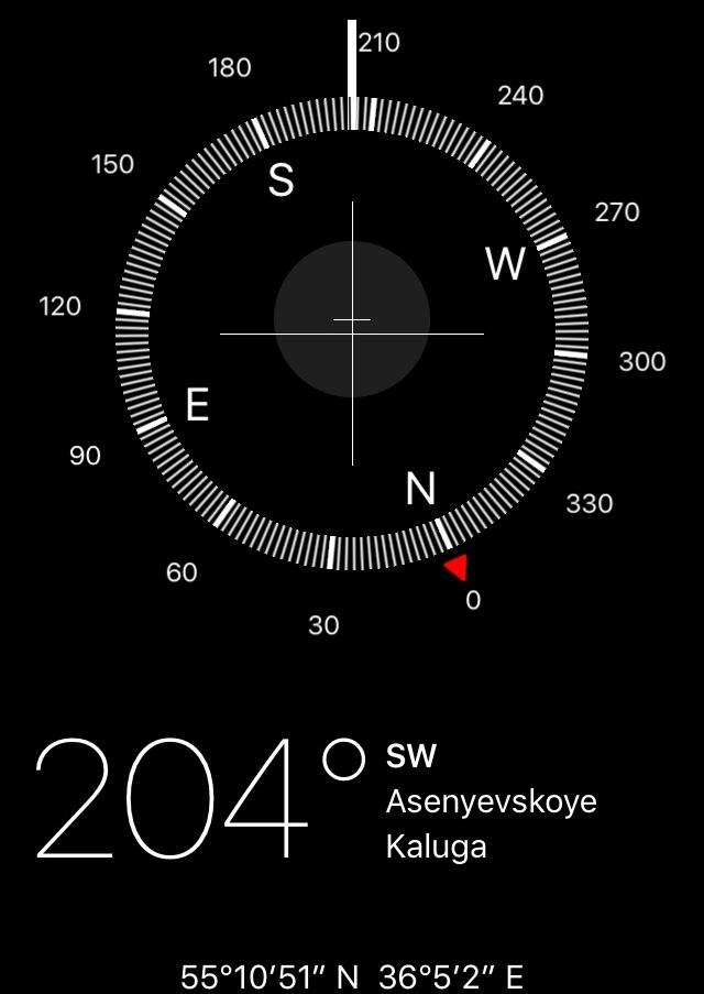

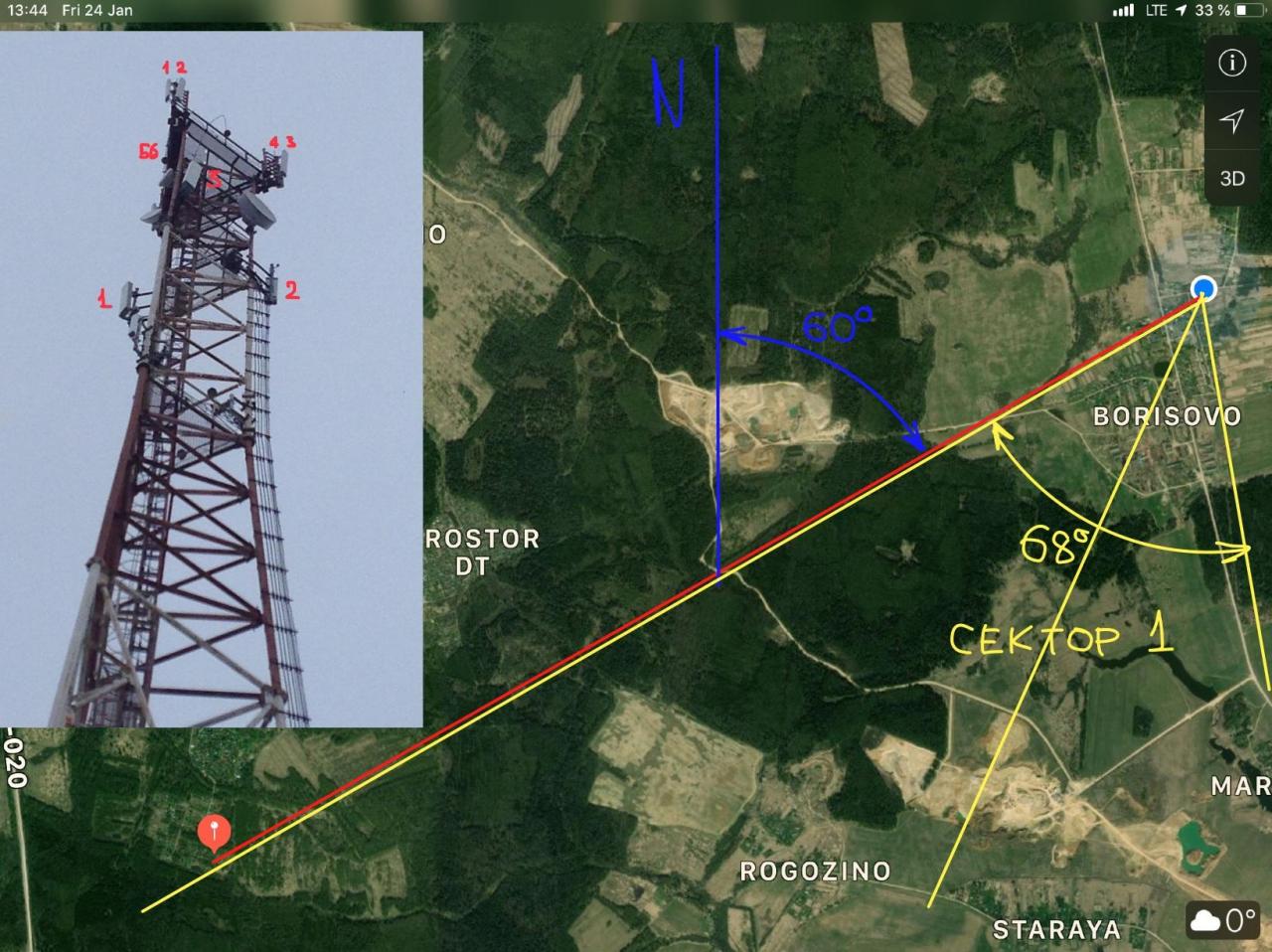

                    вверху по реестру 2G. на нижнем ярусе 3G, ярус на высоте около 50 метров, судя по фото. LTE в санпине нет, но тебе от этого только легче. азимут на сектора прикинул? если фотка с подписанными номерами секторов сделана с твоего азимута - то ты находишься в зоне действия 1 и 3 сектора. синр будет оклоло нуля((.
                      У меня такое ощущение, что в санпине данные на вышку в Старово (Staraya). А в Борисово есть все, голос 900, 3G (не посмотрел какой), и LTE B3.
                      По закону подлости (ты совершенно прав), я на границе секторов.
                        могли Борисово не обновить (или частично утаить) такое бывает.
                        в борисово по санпину сектор 3G (антенны там стоят 1700-2700) должен светить на 210 градусов. второй сектор заявлен с азимутом -0
                        азимут на тебя - 240

                          Я прикинул, тот сектор который на фотке 1, светит на 204 гр. Завтра буду тарелку крутить.

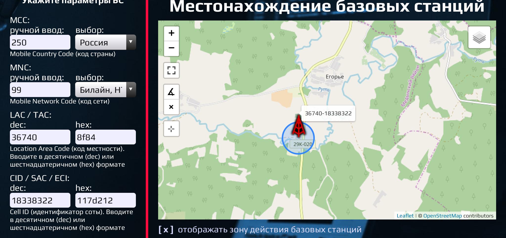

                            А сейчас, все таки вышка в Егорье Но антенну все равно крутить.

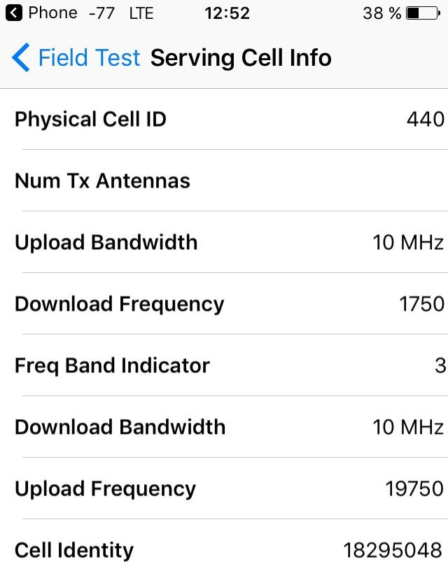

                                Привет. Появился вопрос по настройке 3G. Всегда настраивал так чтоб Rssi было с как можно меньшим минусом (ближе к 0) но недавно прочел о параметре EC/lo который якобы показывает шумность сигнала и должен быть не ниже минус 10.
                                Стандартно у меня минус 11, но заметил скачки до минус 10 или даже -9, но странно что в этот момент показатель RSSI и RSCP наоборот были хуже. собственно все на скрине. то что я подчеркнул цветом,правильно? в моем случае не на качество RSSI нужно обращать внимание а на параметр ES/lo ? И интересно почему при более чистом сигнале ухудшаются другие показатели.
