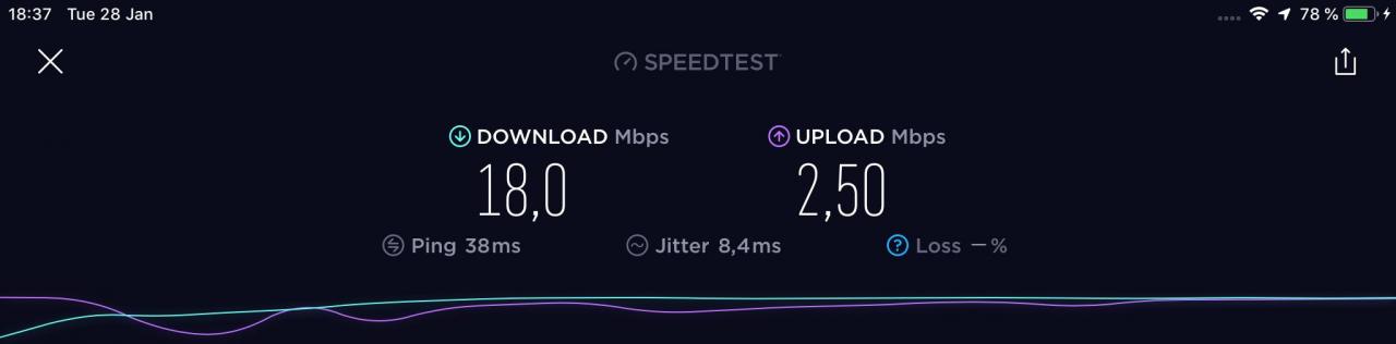

      А на деревню Борисово, все лучше и лучше, CINR 5/RSSI -85.

        18 на вход я раньше у тебя в скринах не видел, 2.5 на отдачу тоже неплохо, если не перекачиваешь большие проекты по удаленке.
        жизнь налаживается .
          Их и не было. И на выход офигенно! Сын соседа работает на удаленке, ему нужна отдача. Если не он и вы, сидел бы я на 0.7 Мбит/c вверх. Соседу поставлю офсет 90 см, он будет доволен.
                это заслуга com666. он начал качать Борисово.
