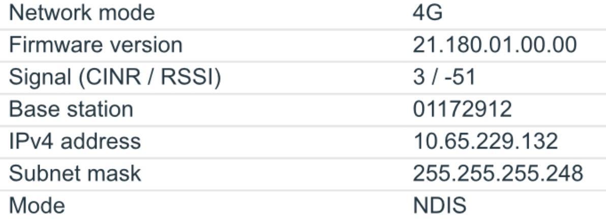

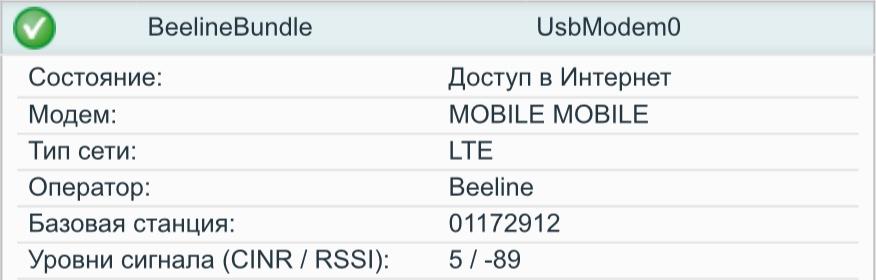

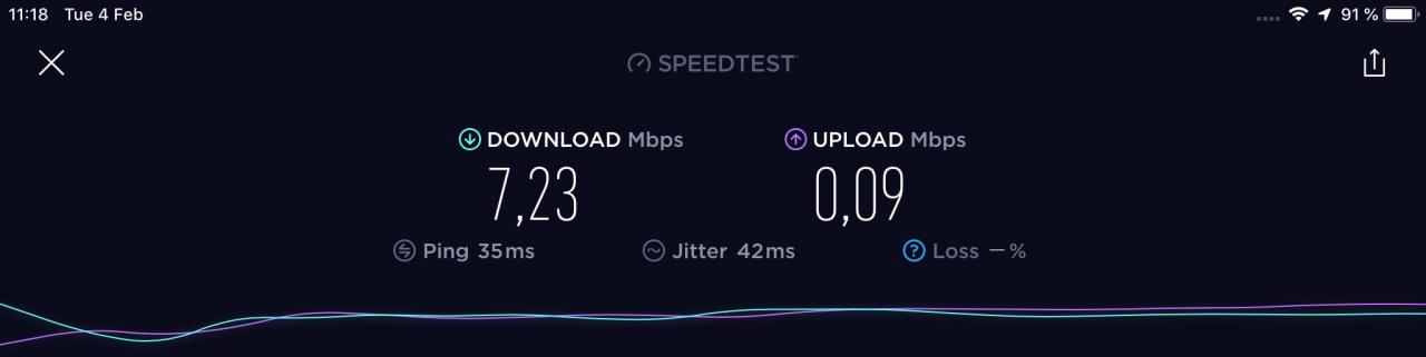

              Повернул антенну соседа. Вышка та же, показатели CINR/RSSI такие же, как у меня, а скорости на выгрузку совсем нет. У меня осталось два варианта: симка и кабель 75 Ом.
