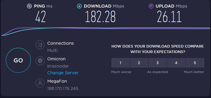

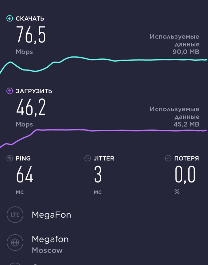

                  Нажмите на изображение для увеличения.  Название:	Screenshot_20220206-172244-075.png Просмотров:	0 Размер:	78.5 Кб ID:	342241
                  С агрегацией до 140 доходит. Из окна это лучшие показания. Посмотрим что на даче будет летом.
                    В гараже Мегафон еле "бздит", Билайн умер, МТС не варик, остался только Еле-2... На него и сменил симку недавно... Безлимит 900 рэ, а я поставил 200гигов за 360 или 380 рэ.(если память не изменяет) Для гаражных дел за глаза хватит!

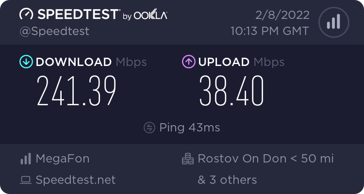

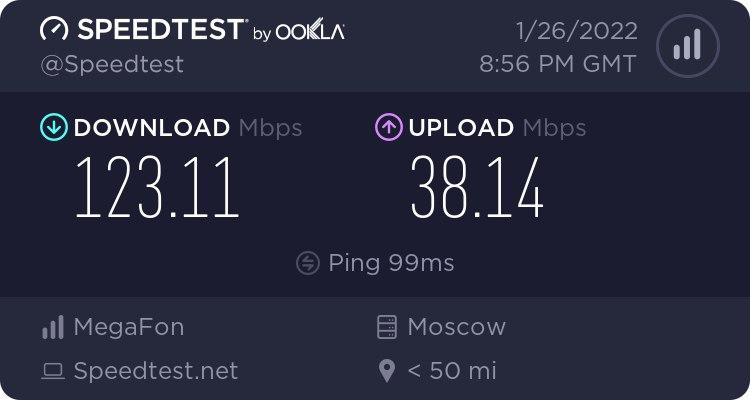

                      Агрегация b7 + b7. полосы по 20мгц, mimo 2*2
                      Нажмите на изображение для увеличения.  Название:	IMG_20220208_225816_535.jpg Просмотров:	0 Размер:	28.3 Кб ID:	342248
                      Тоже, но mimo 4*4
                      Нажмите на изображение для увеличения.  Название:	IMG_20220208_230122_320.png Просмотров:	0 Размер:	45.4 Кб ID:	342247

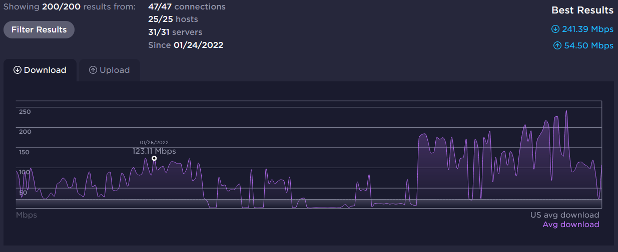

                        4*4 удвоил максимальный "тест" 2*2.
                        241 против 123.
                        да, замеры проведены в разное время на разные серверы, но общая картина все таки видна.
                        в конце видно отключение второй несущей на БС. 100+ на 4x4.
                        в начале графика(после первой "горы" и небольшого провала - тоже одна несущая, но на 2х2)

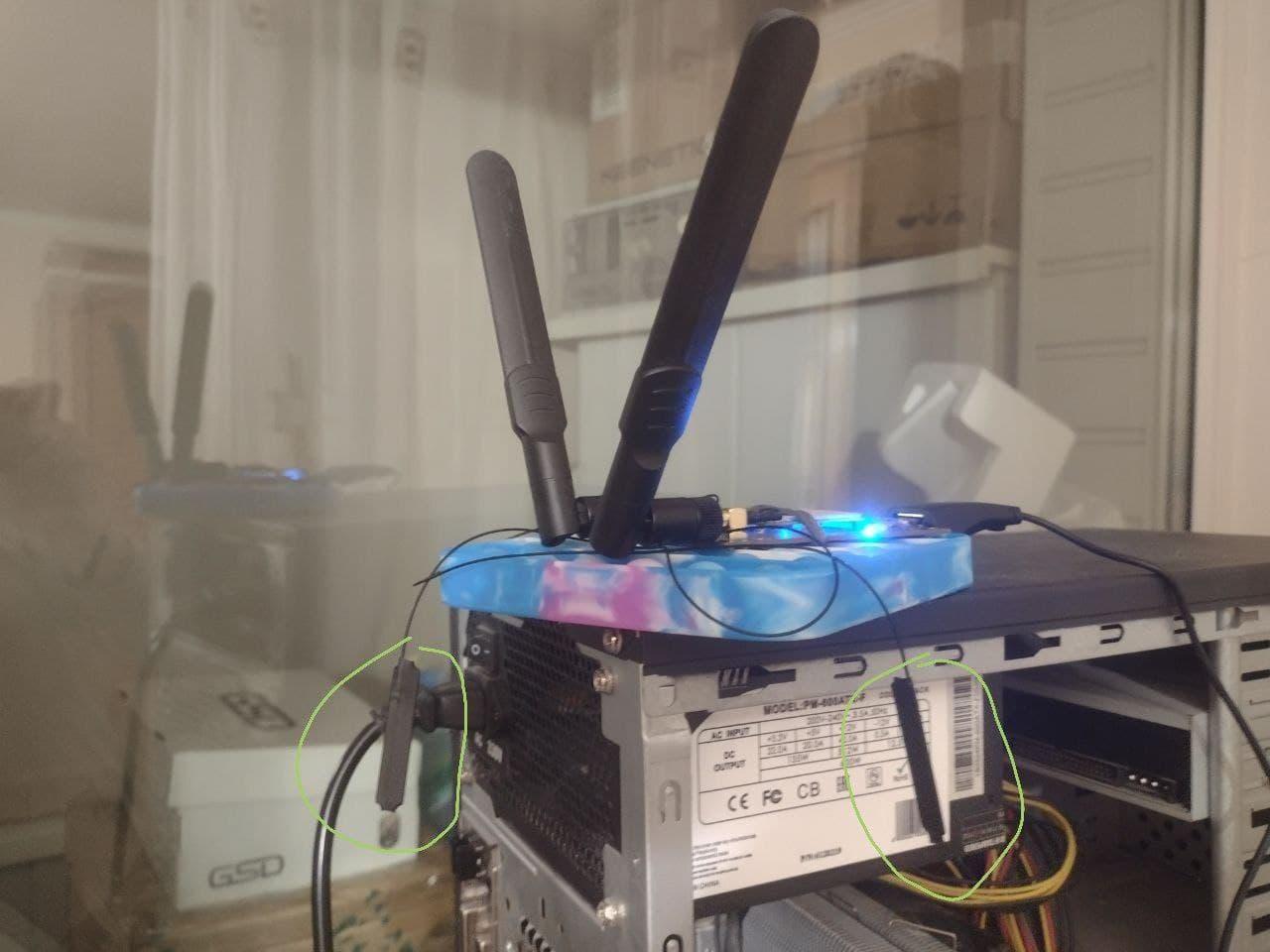

                        подопытный выглядит пока так)
                        2 уха на 2,4 wifi (в комплекте с переходником )и 2 ноутбучных антенны (в комплекте с модемом).
                        что есть - навоз и палки.
