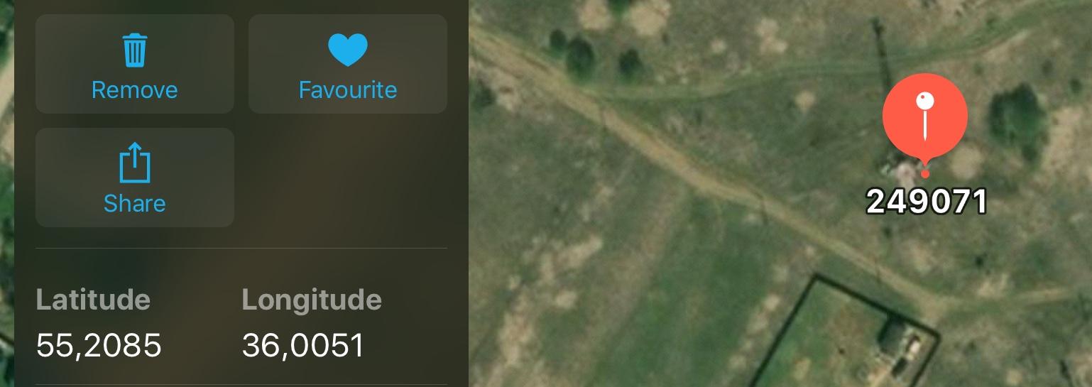

    В Озерном стандартная вышка, метров 40, точно не 70.
    На карте видна 70 метровая. В СанПиН тоже 70. В СанПиН прописан Билайн.

                      В Борисово высота подвеса 73 метра. Вышка там 75-80м не типовая какая то ..

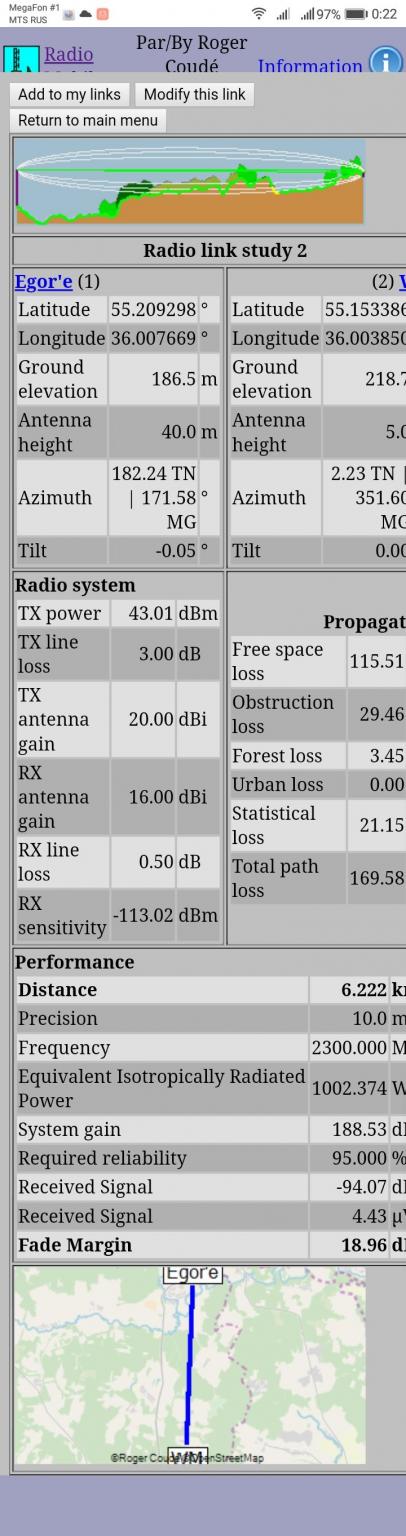

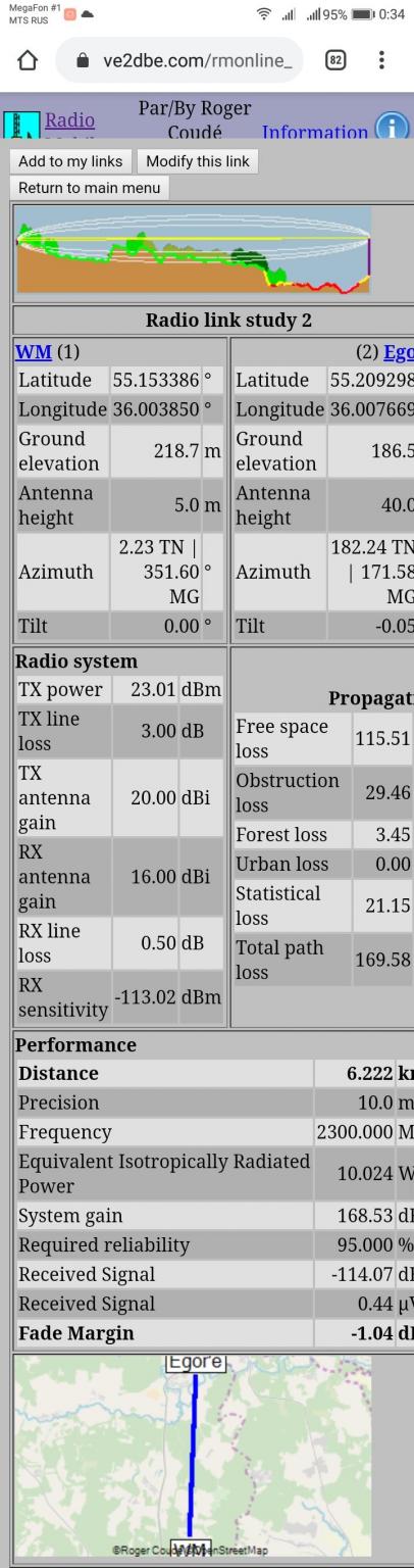

                            Ну так профиль то мне построите в Егорье?

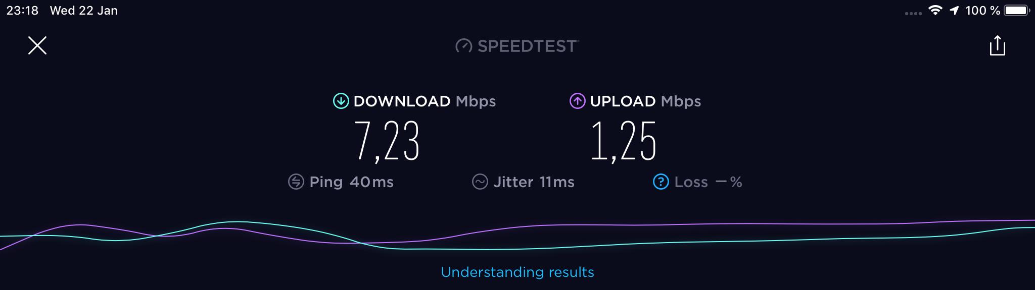

                            Померял скорость, подумал: если CINR почти одинаков, скорость загрузки почти одинаковая, почему скорость выгрузки такая разная, но никогда не больше 2Мбит/с?

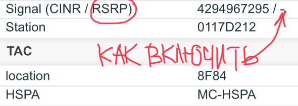

                            Как включить этот показатель, есть AT команда?

                              Sinr =0. Шум = сигналу. Соседний сектор - шум. В сторону базы не хватает сигнала. Прибавить 7 дБи на 90й тарелке будет скорость. Или усилитель на выход

                                Координаты вышки не точные, высота моей антенны 7м, частота 1800 МГц.
