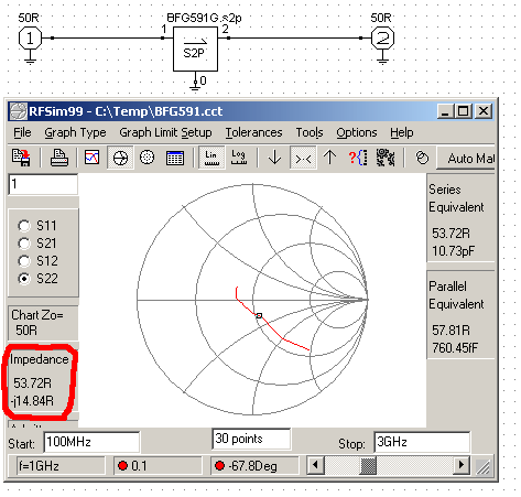

    alexRF, я определил выходной импеданс по диаграмме Вольперта, исходя из логики построения этой диаграммы и кривой S22, нанесённой на неё фирмой изготовителем. Думаю вариант предложенный Lader точнее, на досуге попытаюсь разобраться почему наши значения так расходятся.
    У меня значения получаются похожие на ваши, вот Lader поведал бы нам с подробным описанием как надо считать, я был бы очень рад
      #92
      Сообщение от alexRF Посмотреть сообщение
      поведал бы нам
      Хорошо, если интересует в первую очередь результат, а не процесс, давайте по-другому.
      Нашел, скачал, установил RFsim99, файл с сайта NXP вставил в качестве схемного элемента и.... все, получил нужное значение с графика на любой частоте(см. рис.).
      Разумеется, вручную все это уже давно никто не считает. Но знать алгоритмы расчета любой программы, считаю, необходимо. Возможно, неправ.
      Точно расставить частотные точки на кривой из pdf'ки - задача едва ли выполнимая. Думаю, отсюда и наши небольшие разногласия. Попробуйте наложить рисунки из RFsim и pdf - уверен, совпадут с точностью до толщины линий.

        Спасибо, Lader , полезная информация. Кстати я понял в чём ошибка. На д. Вольперта сложно точно определить точку, поскольку расположение точек по частоте нелинейно и указаны только начальная и конечная частота измерений.
        alexRF, учтите, что это усреднённые значения для типового транзистора некоторый разброс всё равно будет. При проектировании согласующей цепи сразу предусматривайте, какими элементами будете производить подстройку согласования.

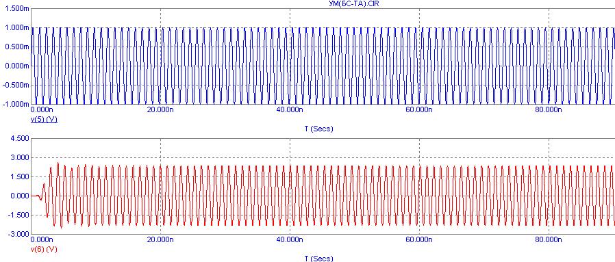

                R23 и С25 входит в согласование выхода бфг591 с 50Ом нагрузки. я же писал что сомнения по поводу этого согласования полученного, ну другой не получается, а сопротивление выхода транзистора 54.31 - j16.59. не получается по другому. щас вот сижу пытаюсь по другому согласовать. подскажите какую амплитуду задать генератору на входе что бы не вляпаться в то что перекачаю и будет возбуждение и большие искажения. телефон показывает сигнал с антенны наружной на конце кабеля дома днем -87dBm а ночью -85dBm

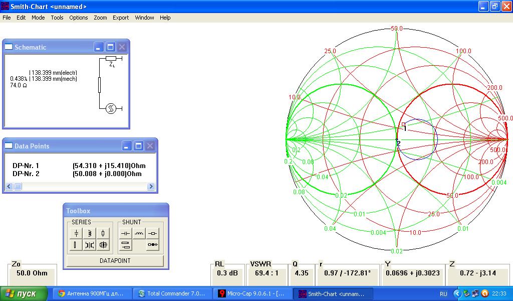

                нашел способ согласовать, просто с коллектора в нагрузку микрополосковая линия сопротивлением
                74 Ом 0,438лямбда

                  alexRF , нужно Вам ознакомиться с основами схемотехники СВЧ, очень много пробелов. Я бы без измерительной техники, за Ваш проект не брался бы. Я же Вам уже писал, воспользуйтесь сервисом ММАНы. Согласование одним отрезком линии: 50 Ом - отрезок 75 Омной линии с эл. длинной 0.064L - 54-j16. Входное сопр. замкнутого( у шины питания чип-ёмкостью на землю по ВЧ) L/4 полоска независимо от его волнового сопротивления, будет большим. Самовозбуждение не обязательно связано с уровнем входного сигнала( искажения , да). Подавайте тот уровень, который Вы получаете от внешней антенны.
                    согласовать у меня также получилось с помощью микрополоска. микрополосковая линия сопротивлением 74 Ом 0,438лямбда!
                    значит по коллектору делаю микрополосковую линию длинной четверть волны любой ширины!

                          Длина 75-омного согласующего полоска 0.064L.

                            И еще вроде что бы согласовать (например вы мне приводите пример выхода транзистора), то нужно чтобы два импеданса - это выход транзистора и вход согласующей линии были с противоположным знаком jX, и одинаковым сопротивлением, чтобы получился колебательный контур на данной частоте (конденсатор (-jX) и индуктивность(+jX) параллельно). и в результате получится не 0.064L, а 0,436L
                            Поправьте если не прав
