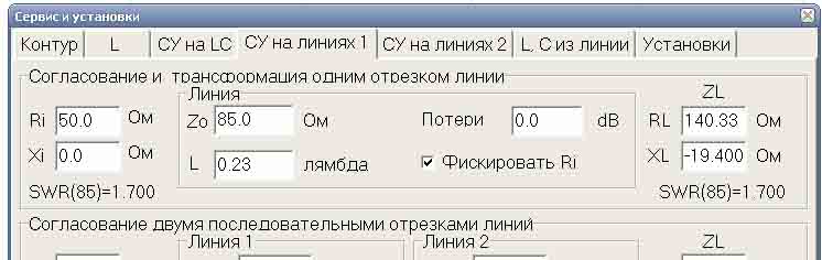

              RFSim изучать не нужно, это просто хороший калькулятор радиочастотных цепей. Вам нужно изучать теорию этих цепей, чтобы знать, что в этот калькулятор заложить для расчёта. Аттеньюатор это не согласующая схема. Чтобы знать импеданс транзистора, нужно его измерить или рассчитать, зная режим работы транзистора. Самый простой способ погуглить инет, найти PDF транзистора, там приличные фирмы дают значения S-параметров для типового режима работы транзистора на диаграмме Вольперта. Я не поленился и посмотрел для BFG591 S22 на 947 МГц для режима 12В, 70мА, нагрузки 50 Ом - 140-j20 Ом. Теперь и Вы не поленитесь, посмотрите, может я и ошибся, давно я с Вольпертом не общался.
              P.S. Воспользуйтесь кнопкой "сервис" ММАНы, вот на фото он (сервис) посчитал вам СУ на линии 0.23L 85 Ом, которое и согласует 140-j20 с кабелем 50 Ом.

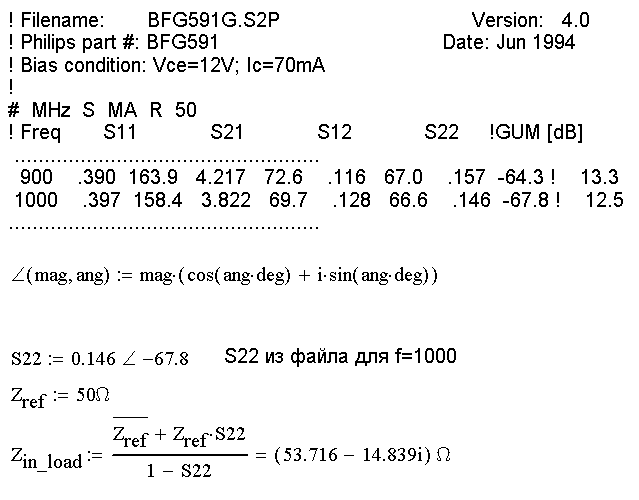

                    Ни один разработчик никогда не будет выковыривать матрицу рассеяния из смита в пэдээфке. Любезный NXP, как и подавляющее большинство добрых производителей, выложил тачстоуны для всех типовых режимов работы по диси. Окрыв оный для 70мА с удивлением взираем:
                    900МГц S22=0.157-j64.3 -> Z22=54.9-j15.9 Ом
                    1000МГц S22=0.146-j67.8 -> Z22=53.7-j14.8 Ом
                    Для 947 сами проинтерполируете?

                        Для 591 идете сюда: http://www.nxp.com/models/spicespar/BFG591.html, скачиваете файл s2p для нужного режима, дальше см. рис. Аналогично для 540.

                          вот перещитал ваш пример на прикрипленной картинке, тож чет получается отличный от вашего результат.
                          вот S22= 0.146 - 67.8
                          Zref=50
                          Z= (50+50*0.146)/(1-0.146)=57.3/0.854=67.09 у вас получилось 53.716
                          Z=(50+50*(-67.8))/(1-(-67.8))=-3340/68.8=-48.54 у вас 14.839
                          подскажите может я что то не так делаю!?

                            S22 в файле дается в формате амплитуда =0.146 и угол =-67.8град (символы "MA" в заголовке MagnitudeAngle). Если перевести в часто более удобный для расчетов формат re/im будет 0.055-j0.135. Это то же вектор, но в другом формате. Дальше считайте по правилам арифметики для комплексных чисел. Символ верхняя черта в маткаде = конъюкнция комплексного числа.
