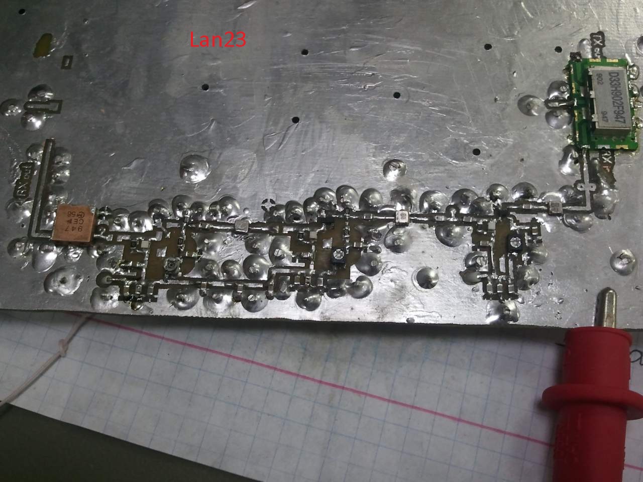

      Извиняюсь больше не повторится. Подскажите по поводу схемы.а то я уже и плату развел.жду ответа чтобы травить и собирать
        На первый взгляд вроде всё так... Единственное, я бы на смещении транзюков, вместо 10кОм (постоянный) поставил бы поменьше и добавил ещё один резюк на землю 0,6-1кОм.
          Начал собирать частями.ток микро сборки бга2003 легко выставил 10мА. А вот ток бфг540 не ставиться,плавает то вниз то вверх куда крутнеш подстроичник туда и плывет.и стабилизироваться не хочет.думаю надо стабилизацию тока колектора делать транзистором.посоветуйте как это сделать? И еще может питание бфг540 сделать 5вольт?

            надо пробовать по разному... А мож он просто "подсвистывает", потому и ток плавает? Попробуй померить, сняв питание с БГА.
              на BGA2003 я питание не подавал.
              а ведь мог сам каскад один в возбуд уходить!? проверю, подпаяю к его выходу частотомер и гляну идет само генерация или нет.
              а по поводу питания BFG540, может все таки 5 вольт ему поставить, или оставить 8 вольт? просто видел ваш усилитель для FI-WI там у вас на выходе BFG540 и качает в антенну 500мВт, при питании 5 Вольт в режиме А, так ток коллектора в таком режиме должен быть не ниже 100мА. и греться должен хорошо. просто мой при токе коллектора от 25 до 38мА гуляя или вверх или вниз, грелся немного, рука толком не чует, а вот спирт на корпусе его моментально испарялся. транзистор менял.

                Да, может и сам по себе свистеть. Мож гдето какието паразитные ёмкости, индуктивности по плате...
                С усилителем по ВиФи немного всё по другому. Там не совсем А, там же сигнал в импульсе и смещение подаётся именно в момент передачи, а у тебя на постой качает. Пробуй уменьшать ток, или напряжение...

                  Здравствуйте. Было много работы, собирал помаленьку. Настроить DownLink не получилось, то заводиться то усиление скачет, сразу скачек потом минимум.
                  UpLink настроился идеально, на время настроил в нагрузку на выходе 400мВт, максимум на выходе получается 2,7Вт при подаче на вход 0,1мВт. Почитал информацию про телефоны, схемы перебрал аппарата SE W910 и замерил у него на выходе мощу, так по замерам больше 400мВт не дает, а судя по документации к выходному усилителю в телефоне и схеме его включения он больше 0,5Вт не выдаст. а раз телефон подключаю к волновому каналу (15Эл.) на крыше(телефон тот же SE W910), коаксиальный кабель 10метров, уровень сигнала -75dBm, связь устойчивая. значит мне больше 0,5Вт на UpLink не к чему. Подключаю к комнатной антенне частотомер самодельный с предварительным УМ (на 2sc3356), начинаю с телефона звонить, частотомер фиксирует частоту передатчика телефона, даже перемещаясь по всей квартире частотомер постоянно показывает частоту передатчика.

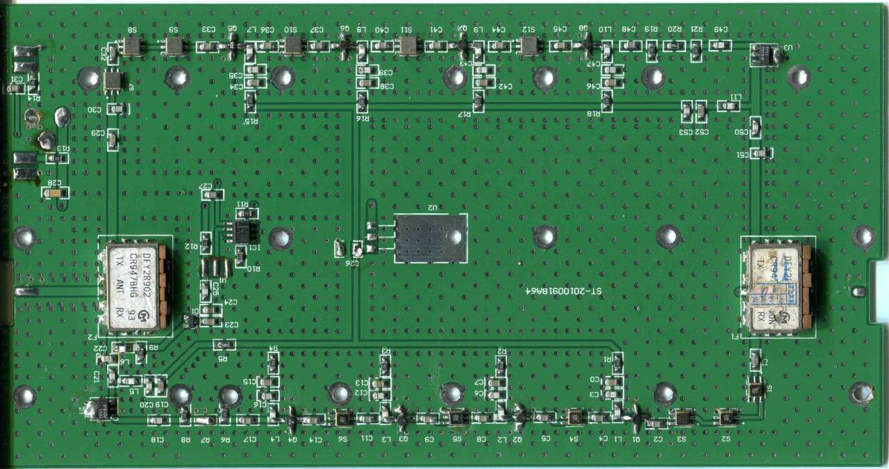

                    Из опыта общения с репитерами скажу, что основной "бич" простых схем - малое усиление (35-45 дБ) и неустойчивость (возбуд). Пример на фото такой платы.

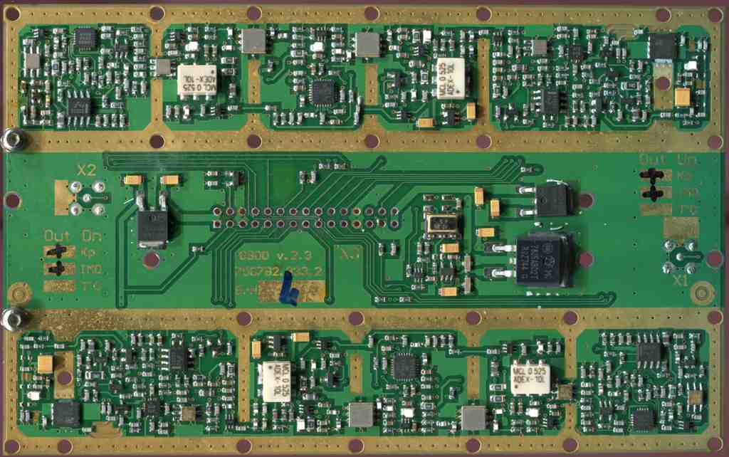

                    Для получения хорошей работы нужно иметь регулируемое усиление в канале 40-75 дБ и Pвых не менее 20 дБм. Пример на втором фото.
                    Добиваться этих параметров легче на интегральных усилителях с согласованными вход-выход в 50 Ом.
                    На рассыпухе получите сильные паразитные связи (без глухих экранов) и возбуд уже при усилениях 35-40 дБ. К тому же убьёте много времени на межкаскадное согласование и при условии, что располагаете панорамным измерителем КСВ, а без него и анализатора спектра - шаманство чистой воды.

                    Пример пары плат репитеров GSM 900
                      RFSergЗдравствуйте, по поводу первой платы, получается там каскадируется 4 транзистора (похожи на входные со спутниковых головок) меж ними фильтра, по каждому входа усилка по 3 фильтра, так понимаю разных!? затем толи мощный транзистор толи модульный усилитель!?
                      А вот в конце усилка DownLink стоит измеритель уровня сигнала?
                      Схема вроде простая, но если есть возможность схему одного из простого репитера (как на первом фото)? просто интересно как схемно реализовано замер уровня ну и каскады как построены

                        Активные каскады - интегральные усилители 50/50 по 12-15 дБ. Фильтры одинаковые, а то, что маркировка разная, так китайцы не против ставить с разборки, как и дуплексные. Измеритель уровня есть. Детектор + компаратор на ОУ, правда выполнен неправильно, но работает.
                        Схем на них нет, да и не искал - и так всё как на ладони. Работают плохо, конструкция в целом неудачная - склонен к возбуду уже при усилении в канале 35-40 дБ (а надо 50-70). Повторять не рекомендую.
