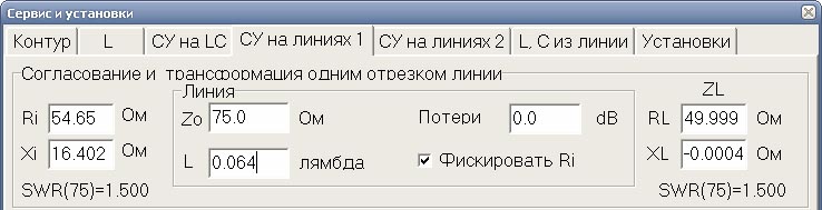

    Думаю Вы перемудрили. В моём примере Ri это кабель 50 Ом на выходе усилителя, а подключение 0.064L 75 Омного отрезка делает выходное сопротивление усилителя 50-омным. Это и есть согласование.
      вот по поводу соглосования по вашему совету прочитал не мало литературы, и там написано чтобы напрмер соглосовать 54 - J12 например с 50Ом, то к нему надо подключить согласующее устройство с одной стороны имеющее сопротивление 50Ом j0.000 а с другой 54 +J12
      Последний раз редактировалось alexRF; 24.08.2011, 00:14.
        Правильно, так и есть.
          не знаю почему, но вот две другие программы мне показывают 0,436L, а у мманы как то все примитивно, и меняя знак ничего не меняет, только поменяли место подключения с другой стороны микро полоска, а я считаю если в согласование ничего кроме микро полоска не входит то и с какой стороны к нему подключить не имеет значения, он просто трансформирует одно сопротивление в другое.
            Думаю, Вы слегка запутались в трёх соснах. Если в моём последнем фото у Xi поставить знак минус, то действительно согласующая линия должна быть длинной 0.436L, но для нашего случая нужен знак плюс.
            Ri - это входное сопротивление трансформирующего отрезка линии
            ZL - это сопртивление нагрузки, подключаемой к трансформирующему отрезку линии с другой стороны.

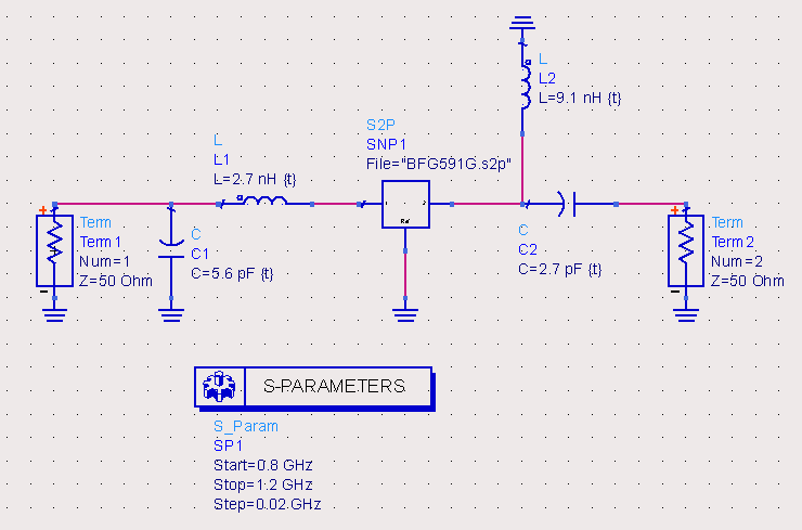

              1. По схеме питания по пост.току на примере последнего каскада на BFG591.
              Коэф.прямой передачи тока из pdf =60-250
              Ток базы в вашей схеме =(12-0.7)/14k=0.807mA
              Т.е. ток коллектора минимум =0.807*60=48mA и максимум =0.807*250=202mA (превышает макс.допустимый и ток и мощность).
              Вывод: схема питания никуда не годится - в зависимости от конкретного экземпляра транзистора при такой схеме смещения ток коллектора даже в самом грубом приближении будет гулять в пределах 50-200mA. Подстройка базовым резистором не поможет, при изменении температуры все уплывет.

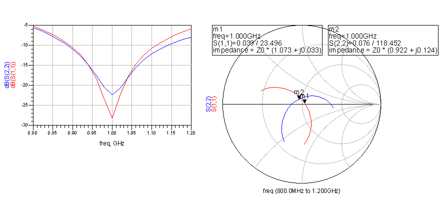

              2. По согласованию.
              Вх/вых импеданс транзистора, полученный из коэффициентов отражения S11/S22 для согласования имеет исключительно теоретический интерес.
              Т.е. в вашем примере 54-j15 - это выходное сопротивление транзистора при нагрузке транзистора по входу на чисто активное 50Ом. Для согласования и по входу и по выходу одновременно значения будут совершенно другие. Для примера каскад на BFG591 70мА согласованный на 1 гиге (рис.).
