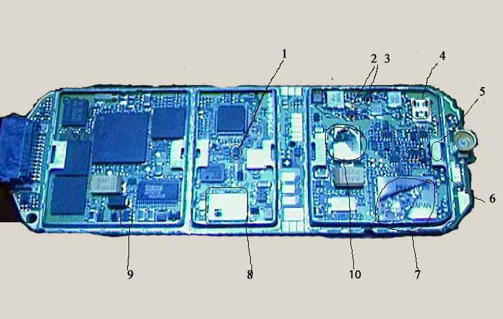

С нокии 3310 проверил гун, от 3 до 4 ГГц, подскажите как поделить частоту на четыре?
Репитер GSM
Поищи генератор со старых сименсов, например в С35 стоит один на 2150МГц (номер 8), а второй задающий на 900 и 1800 (номер 10). У второго выход один, я не изучал его толком, но походу у него вторая гармоника прёт не хуже основной. Мощность основной около 5 милливатт.
Есть и в нокии 3310 на 900... Если не забуду, завтра посмотрю, мож и сфотаю.
Написал бы чё ещё из хлама есть, мож что поинтересней будет...Вопросы технического характера в личку не задавайте! Всё-равно отправлю на форум!
Да я уже и не помню, давно это было, мож путаю с 75м или Ской 65м... Сегодня некогда было поглядеть, замотался...Сообщение от kuslik Посмотреть сообщениеа с какой в сх65 на 2.4 гига? каким боком?
Да, точно спутал с 75м сименсом, я ещё про него писал в усилителе в соседнем разделе.Вопросы технического характера в личку не задавайте! Всё-равно отправлю на форум!
