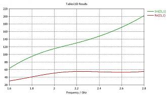

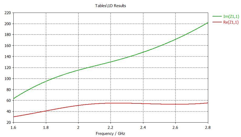

              Я эту антенну для 50-омного входа моделировал. Похожая характеристика VSWR получилась: < 1.38 в диапазоне 1700/2700 МГц

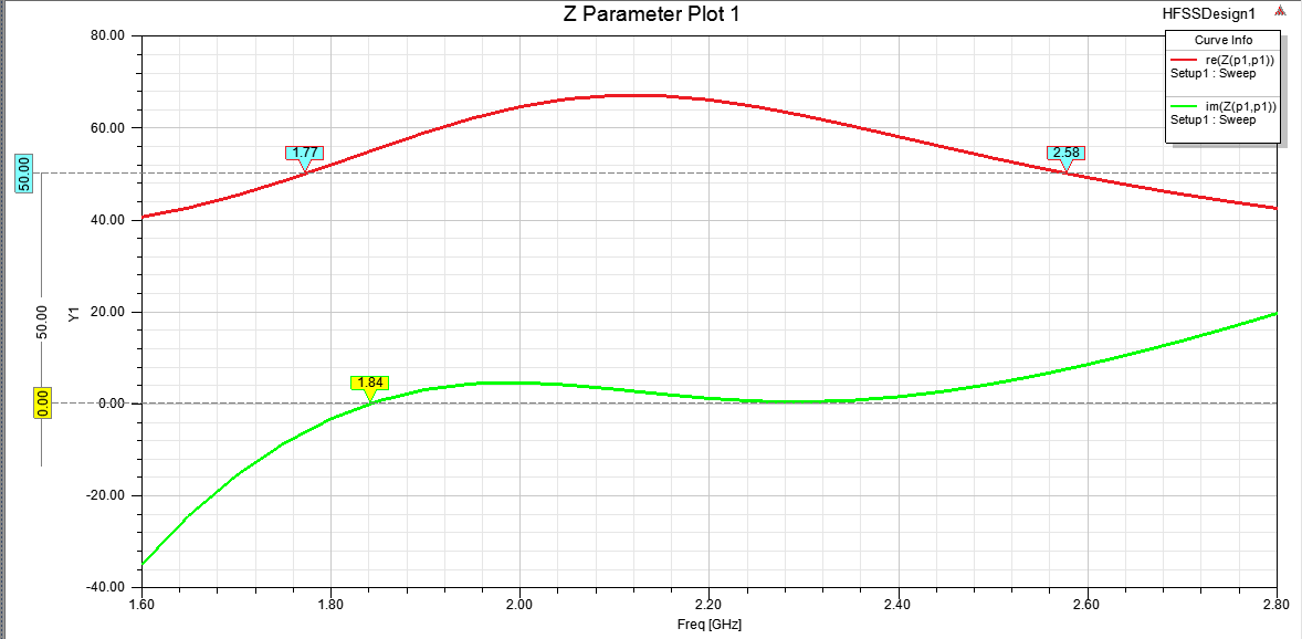

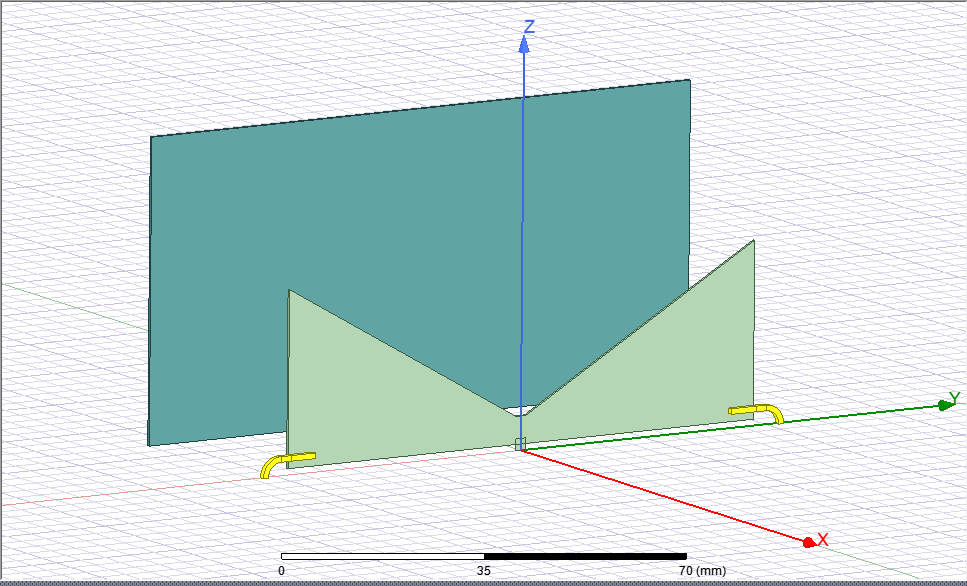

              Uve, поделитесь размерами, если это не коммерческая тайна. Что-то я попробовал смоделировать по Вашей картинке, но получил очень хороший график Re, и кошмарный Im. Пробовал двигать туда сюда, по Вашей методе, меняется только импеданс.
              Последний раз редактировалось Vodkaman; 10.02.2020, 15:50.
                Что-то многовато вышло. У меня больше 1,36 никак не выходит..

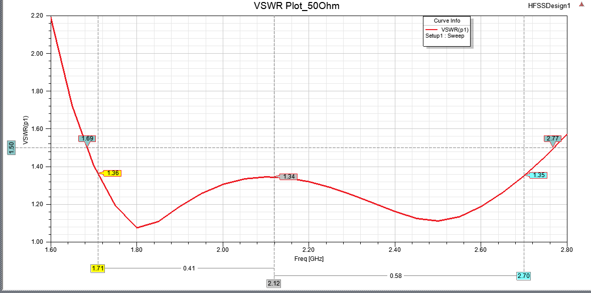

                Нажмите на изображение для увеличения.  Название:	vid.PNG Просмотров:	0 Размер:	52.6 Кб ID:	321068
                Спойлер (+/-) (промежуточные результаты)
                Где-то ошибка А, понял, у меня с 1710 начинается
                  Я понял свою ошибку, у вас в HFSS эта линейка в 70 мм ничего не значит, а я ее за масштаб принял. Ладно, это вопрос времени.
                    Добрый вечер, Vodkaman. У моего расчёта практически идентичные характеристики.

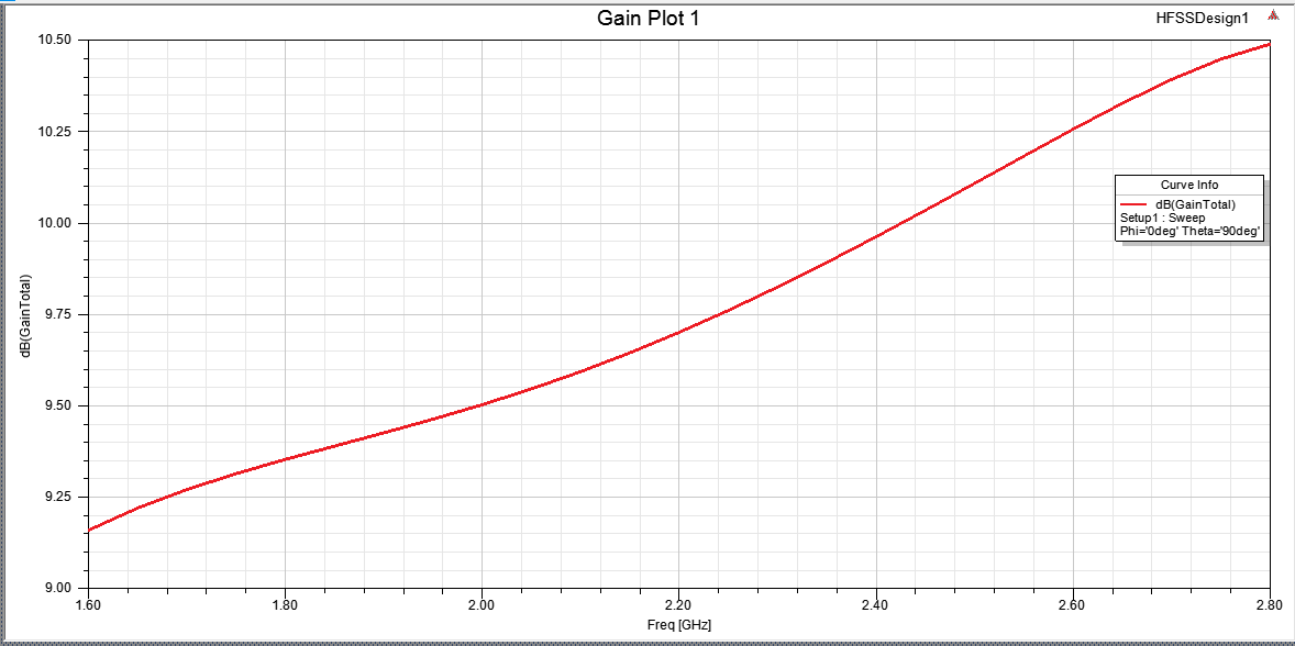

                        Отличный результат, Jomy. Какое усиление по краям диапазона (1800,2600)?
                          ,,,,,Нажмите на изображение для увеличения.

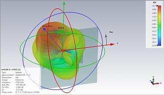

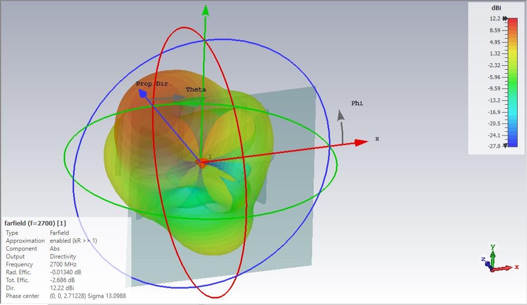

                              Нажмите на изображение для увеличения.  Название:	bat_dir.jpg Просмотров:	0 Размер:	58.2 Кб ID:	321147
                              запчасти от очков дают +1.5 dBi
                              перед батвингом стоят директоры.
