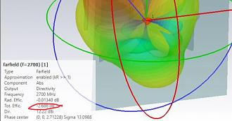

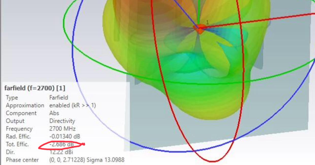

    перед батвингом стоят директоры.
    Понимаешь, если бы ты, создал тему (как я думал, мы договорились), было бы понятно от чего директоры, и причем тут очки. А так выглядит, как продолжение скрытой темы.
    В любом случае, нужны графики КСВ, Im/Re и Gain.
    Последний раз редактировалось Vodkaman; 18.02.2020, 08:25.
      Кстати, то что обведено показывает, что антенна на этой частоте не согласована.

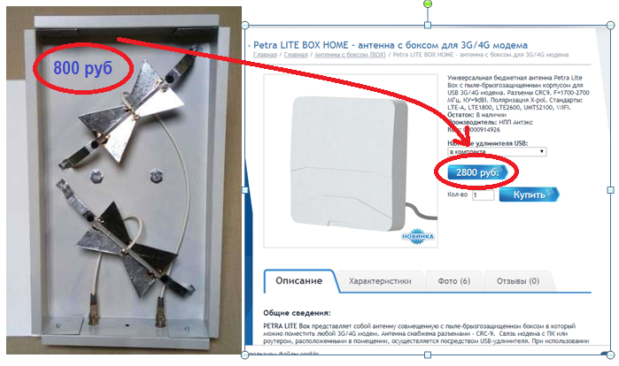

        Господа, прошу прощения, что вмешиваюсь, но интересно ваше мнение, а это произведение всем известного производителя тоже batwing ?
        Если да, то Антексу удалось серьёзно его минимизировать, без особых потерь в Ку.

          И где этот "КУ"? И где эти "минимизированные" размеры?
          Это неудачная разновидность Антексовской "Бритвы". Пользуйтесь поиском.
          Последний раз редактировалось com0666; 24.02.2020, 11:36.
            Коэффициент усиления, dBi 8,5÷9,5
            https://antex-e.ru/store/39023/?pos=914926
            размеры судя по всему где то 72-73мм, внешний диаметр.
            И по всей видимости, это дальнейшая модификация "бритвы", и судя по графикам я бы не сказал что неудачная.

              Нет конечно, модификация удачная. В смысле достижения поставленной цели- изменить внешний вид до неузнаваемости и сделать изделие недоступным для повторения. Характеристики не главное, просто чтобы не уронить их. В ассортименте выпускаемой продукции известных брендов не должно быть легко повторимых изделий, иначе платить перестанут . Батвинг не нуждается в модернизации, он в классическом варианте лучше и возмутительно прост для изготовления.
