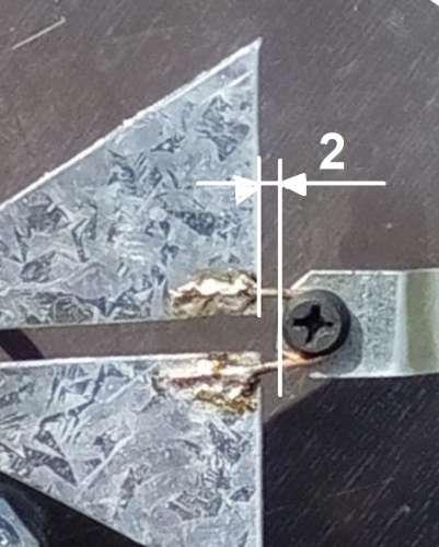

        под пушкой я подразумеваю BDM-2, ютубер сделал пушкой нарицательное имя, ничего с этим не поделать. Com666 сам и способствует распространению такого названия, называя ее" пушечкой" и сравнивая со своим батвингом. Мне батвинг не зашел, как бы я с ним не мучился, я уже писал об этом. Щель настроить можно только с прибором, без прибора от всей широкополосности останется только кусок, неизвестно с какой стороны, а вся простота изготовления ножницами - лукавство. Даже если лазером вырезать эту щель, как я однажды сделал, все равно шпонкой не удержать ровно 4 мм., в отличии от BDM-2, где гайками прекрасно все зазоры подгоняются, я уже не говорю про трубочки.
        ну зачем резать щель ножницами если можно вырезать по чертежу 2 сегмента, чтоб образующая щели получалась из наружних заводских краев,они обычно ровные. вставить в щель пару болтиков м3 с шайбами, выставить зазор по штангенциркулю и зажать, прикрепить полотно антенны к стойкам,припаять скобки, открутить болтики.
          #79
          Какая-то надуманная проблема. Я "щель не режу". Если, например мне нужен Батвинг с типовыми размерами 90х68, щель 4, то беру заготовку на 4мм уже 90х64, разрезаю, припаиваю медные перемычки и раздвигаю половинки на 4мм. И, таки-да, в Батвинге нет критичных до трудностей выполнения размеров. Листок оцинковки и ножницы вам в помощь.

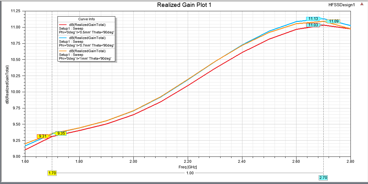

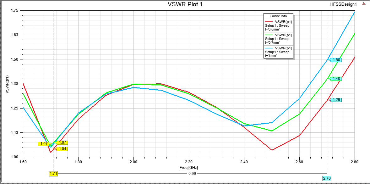

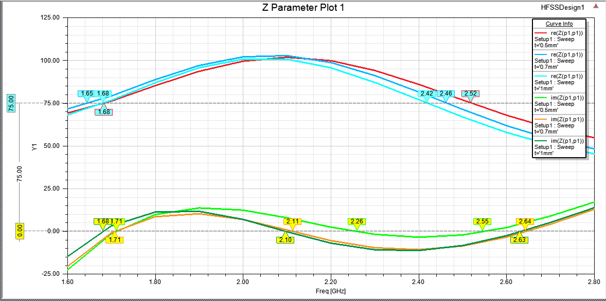

              Вот для толщин 0,5 0,7 и 1мм:
              Спойлер (+/-) (толщины материала 0,5 0,7 и 1мм)
              Спойлер (+/-) (щели 3, 4 и 5мм)
              Последний раз редактировалось com0666; 06.02.2020, 12:37. Причина: добавил по щели

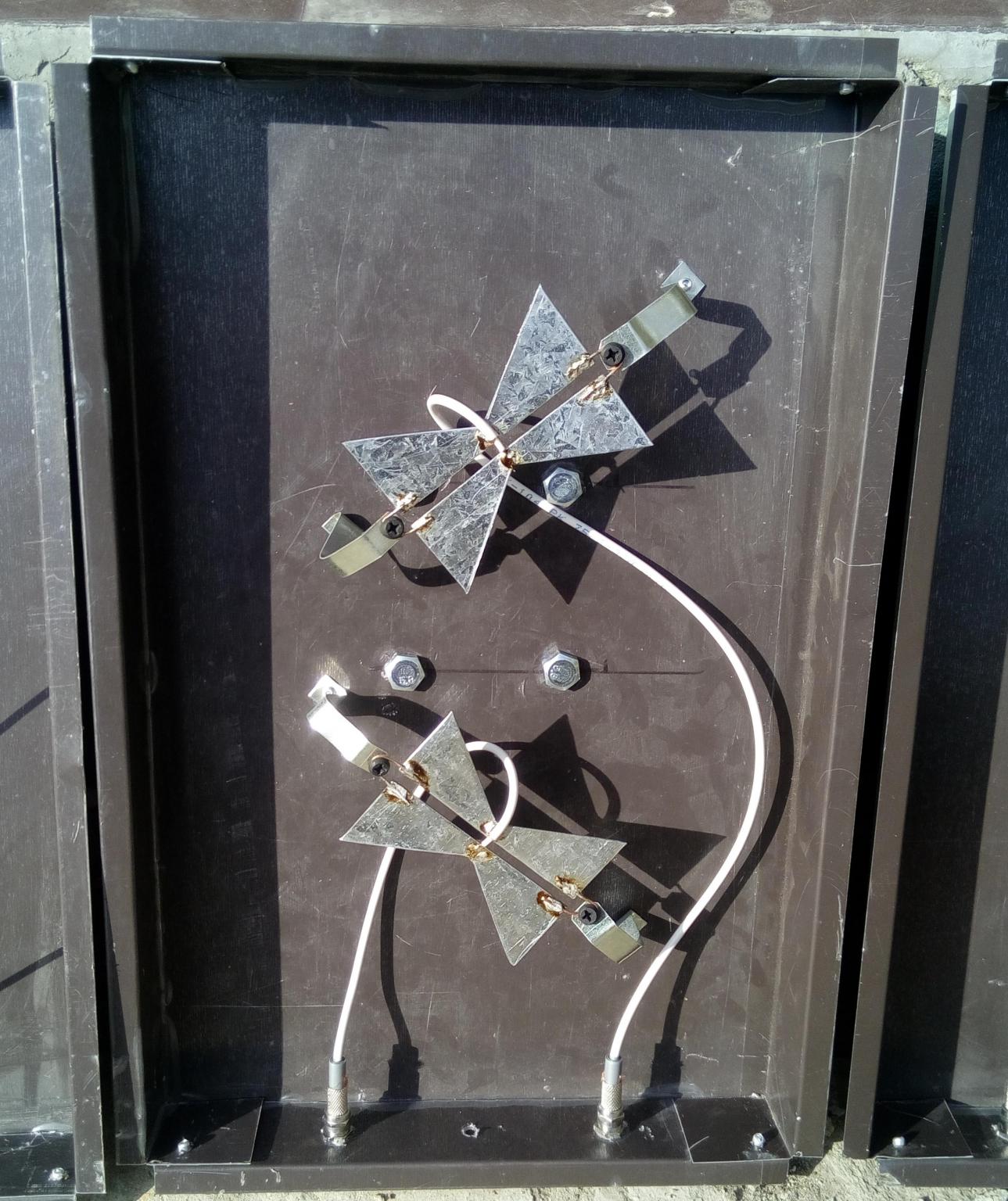

                Если кабель отводить вот так, то ДН почти не искажается.
                Улучшить характеристики помехозащиты этой антенны можно, отводя кабель питания через точку нулевого потенциала, как и у антенны К.П. Харченко. Опорная стойка из металла. См. скрин:

                        Интересно, что то зацепила эта антенна.
                        Но стойки диэлектрик это не удобно, не надёжно.
                        UVE посчитал со стойками металическими но там тоже как паять к проволочкам,н надёжно.
                        А если на 4 стойки по углам, можно как то довести антенну с 4-мя стойками до рабочего состояния . Чтоб не паять эти стойки а на болт и втулку .

                              Стойки должны быть там, где скобы, но скобы в этой конструкции участвуют в настройке. Если резать лазером, то надо доводить геометрию с интегрированными скобами, и металическими стойками. Для единичного образца, лучше решение com0666, так как можно припаять проволочку, а потом выставить зазор очень точно.
