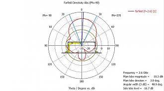

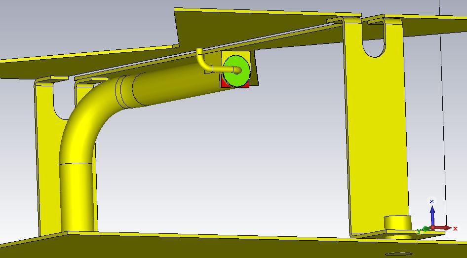

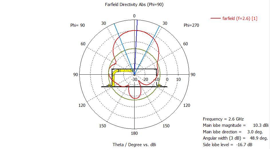

    Если я выведу кабель вбок, но не буду его опускать до рефлектора, это решит проблему? Или обязательно надо опустить?
    После точки нулевого потенциала кабель вблизи антенны должен проходить ортогонально вектору эл. поля антенны, чтобы максимально ослабить электромагнитную связь кабеля с антенной. Так что уход кабеля "вбок" сколь угодно далеко не противоречит этому требованию.
      Спасибо, что не даете свернуть с пути истинного . Вот такой вариант получился: ДН в плоскости поляризации отклоняется на 3-5 гр., можно скомпенсировать рефлектором, или забить. Импеданс немного подрос, надо будет зазором поиграться.
      Спойлер (+/-) (вариант)
        Неплохие характеристики. На мой взгляд, кабель лучше проводить сверху полотна антенны и делать в точке нулевого потенциала гальваническое замыкание с антенной. Характеристика помехозащиты будет лучше, правда на практике этот параметр антенны нужен только в условиях сложной электромагнитной обстановки.
          Я разные варианты пробую. Про контакт с антенной, уже догнал опытным путем. Лучший результат у меня, когда кабель без оболочки прилегает к полотну антенны и стойке.

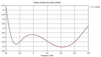

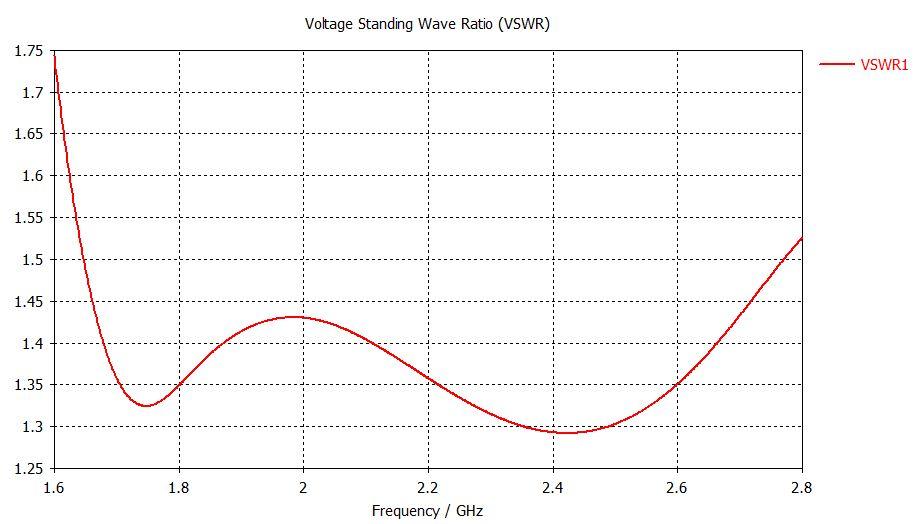

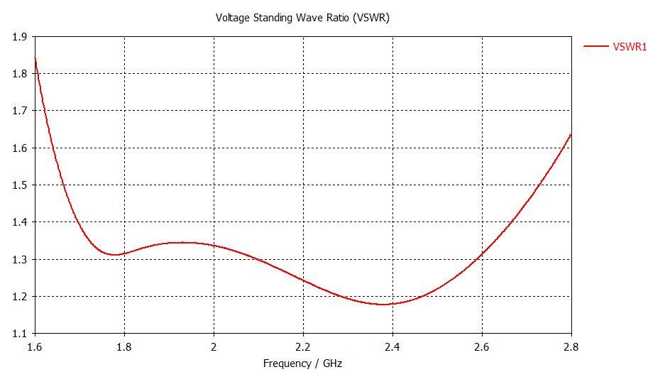

            Я эту антенну для 50-омного входа моделировал. Похожая характеристика VSWR получилась: < 1.38 в диапазоне 1700/2700 МГц

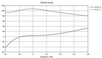

                  У зига Re в рабочем диапазоне частот плавно нарастает от 50 до почти 300 Ом. Директором я понижал Re до 50 Ом на верхних частотах. У Batwing-а максимум Re в средней части полосы рабочих частот, директор тут бесполезен.

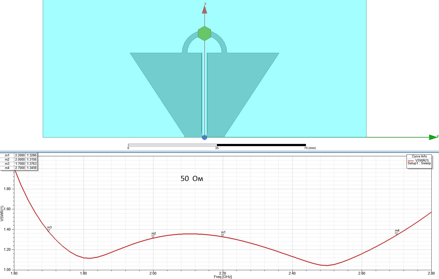

                      Я обратил внимание на то, что зазор между крыльями влияет на импеданс, но при его уменьшении, у меня сужается полоса. Возможно это из-за конструкции стоек, которую я использую. Надо попробовать Ваш вариант.
                      Для себя, я бы сделал Батвинг на 50 Ом, но не всем доступен такой кабель.
                        Подумайте над физикой процесса настройки: зазор определяет ёмкость между половинками антенны, которая влияет на добротность антенны. Я зазором ничего не настраивал, габаритом полотна антенны в плоскости Н я двигал характеристику антенны вдоль оси частот, а габаритом в плоскости Е величину Re.

                            Подумайте над физикой процесса настройки: зазор определяет ёмкость между половинками антенны, которая влияет на добротность антенны. Я зазором ничего не настраивал, габаритом полотна антенны в плоскости Н я двигал характеристику антенны вдоль оси частот, а габаритом в плоскости Е величиной Re.
                            Я почему-то старался сохранить исходные пропорции и пытался влиять на емкостную составляющую высотой над рефлектором и глубиной петель по краям.
                            Лучше сделай на 100. Чтобы потом сделать в параллель "полпанели Водкамана" на Батвингах
                            Это проще даже. Она сама прямо так и просится на 100 Ом.
                              Может лучше даже на 150 Ом, раз дефицит кабеля 50 Ом. Основные пропорции можно сохранять у оптимальной антенны. Вы уверены, что она была спроектирована оптимально по широкополосности? Я нет.
