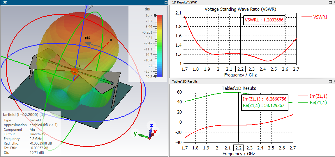

    И еще один вариант...Нажмите на изображение для увеличения.

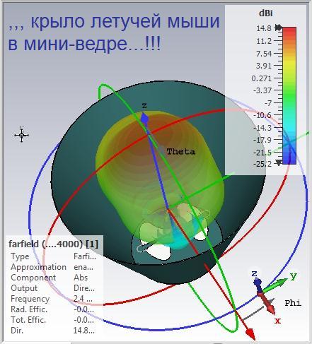

    ,,,еще одна форма антенны Batwing с хорошими результатами...!!!

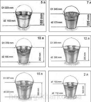

    Ведро в расчёте 15л по размерам 223/327/268 с этой картинки
    Спойлер (+/-) (VEDRO_15L)

    Разница в целый децибел на Аплинк частотах. Царь-Урну собрать можно за час
    Выложи размеры ведра, «посмотрим какой ты товарищ Сухов» .
