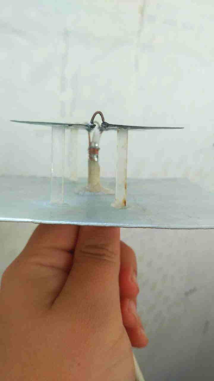

    Спасибо всем.
    Можно делать ))
    вместо пластин можно поставить стойки и также на болтики привернуть за скобы .
    Но, диаметр стоек важен ? или 6-8 мм стойки пойдут шестигранные.
      #92
      Лучше делать полоски оцинковки и разводить их в стороны. Чтобы лишнее железо не попало в ближнее поле (под Батвинг) и не искажало характеристики.
      Этими полосками легко установить расстояние до рефлектора, они гнутся.
        #93
        В моём расчёте стойки диаметром 6 мм не исказили характеристики. Думаю, это связано с тем, что стойки ортогональны вектору эл. поля антенны.

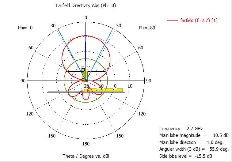

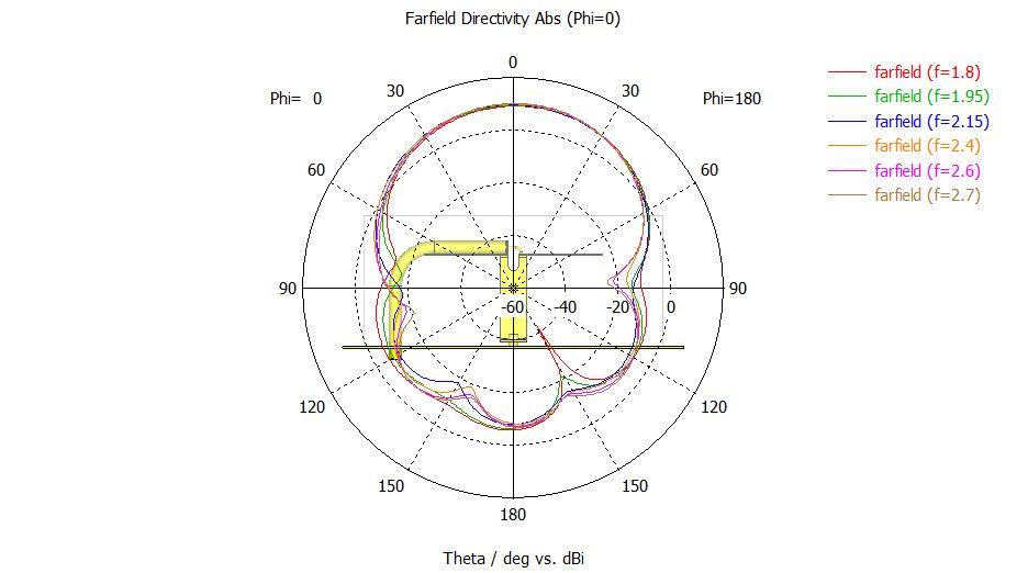

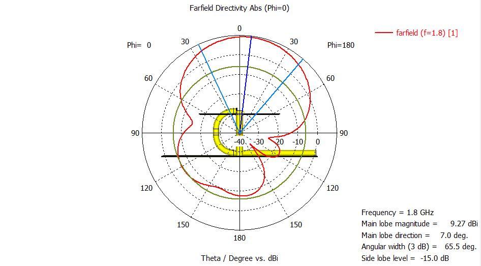

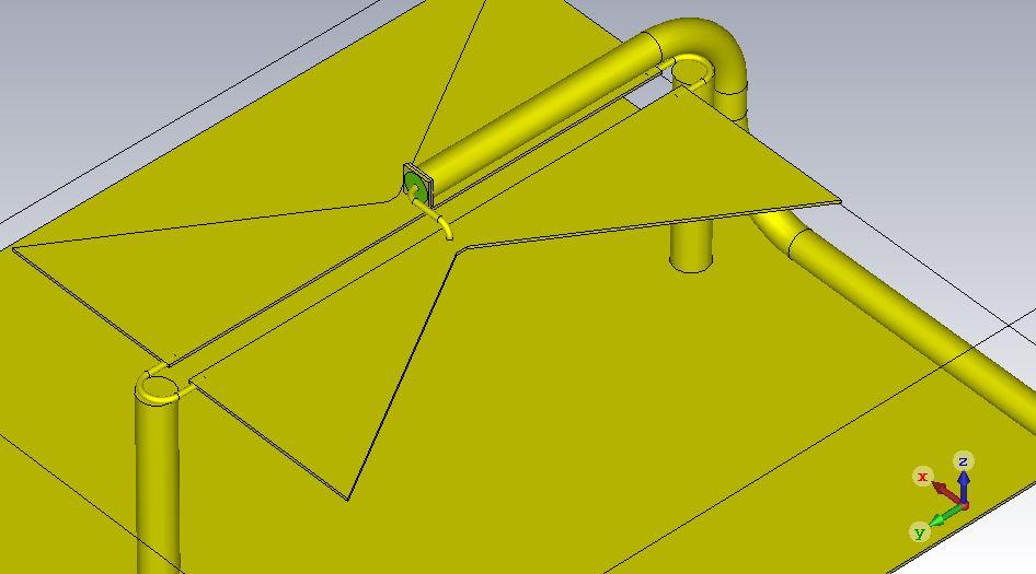

          У меня в CST стойки тоже практически не влияют. А кабель очень влияет. Иван, какой диаметр кабеля у тебя в расчете? Я попробовал типа RG6, у меня все уехало.
          Такая укладка как у com0666, но толстого кабеля, сильно искажает ДН.

            придется щель шевелить. гы. еще так попрубуй
              Думаю, тут дело не в толщине кабеля, а в том, что такое его подключение нарушает симметрию антенны. Я моделил кабель под RG316, диаметр по металлу оплётки около 2 мм( в моём варианте проводки кабеля диаметр не критичен для расчёта).
                #97
                RG6 так не проложишь, там радиус скругления слишком большой. Я в своей деревне не смог найти тонкий кабель на 75 Ом.
                  #98
                  Надуманная проблема, проложите кабель RG6 ровно, вдоль щели до точки нулевого потенциала, а изгиб сделайте центральной жилой. Учтите такую конфигурацию в расчёте. После точки нулевого потенциала изгиб кабеля сделайте ортогонально вектору эл. поля за рефлектор с допустимым радиусом изгиба.

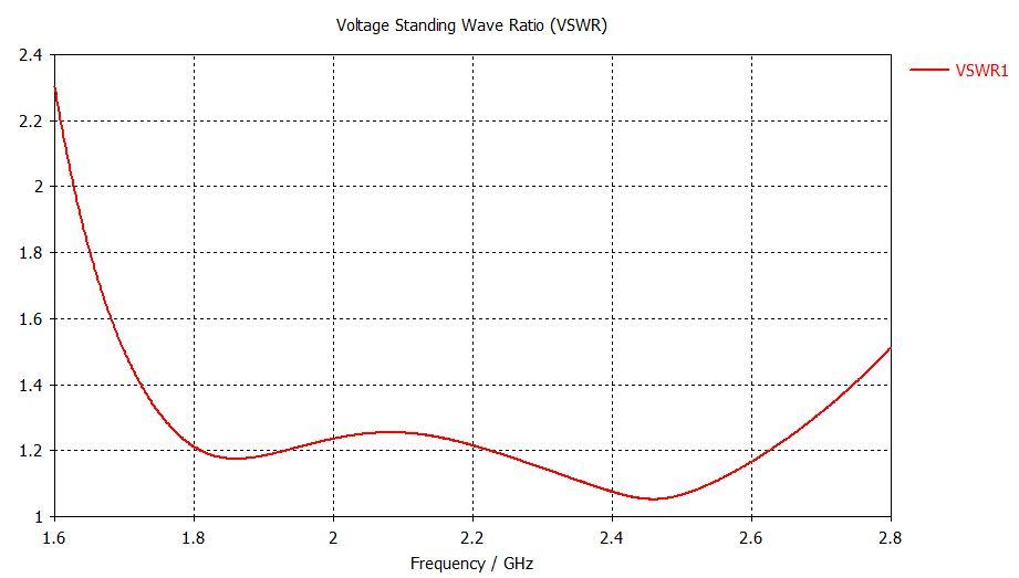

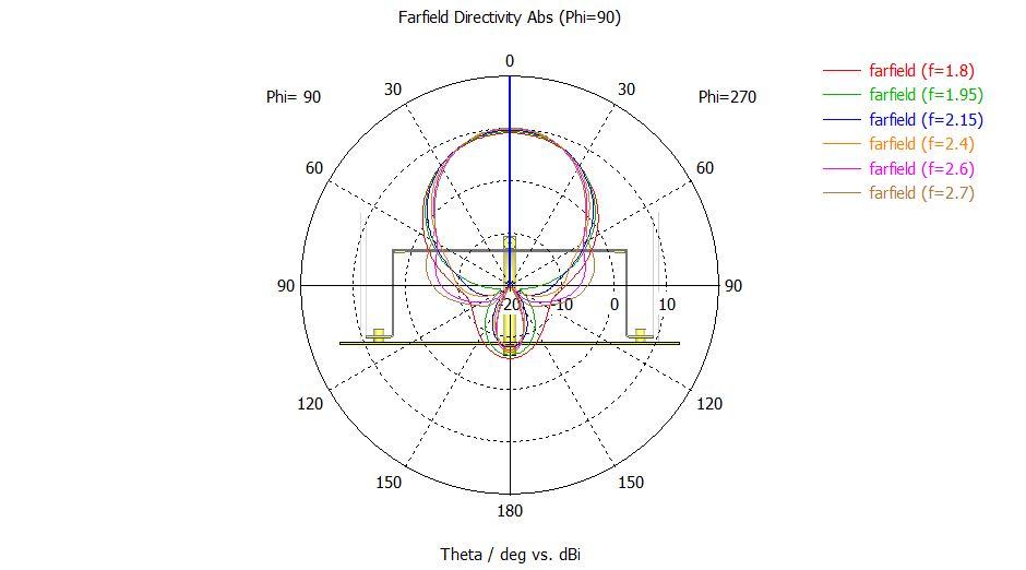

                    #99

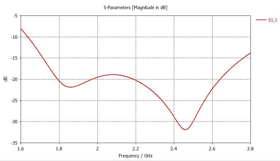

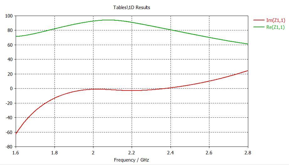

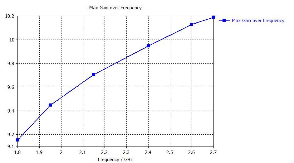

                    Да так работает. Спасибо, UVE.

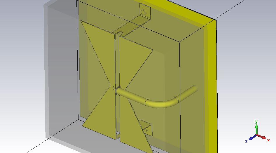

                      Вариант с коробочкой 110х110х50. Рефлектор сзади коробочки, батвинг внутри. Размеры от com0666, кроме h(4 mm). Стойки из оцинковки 0,5 мм. Все-таки, я остановился на таком отводе кабеля. Влияние на ДН есть, но только в одной плоскости.
                      Спойлер (+/-) (картинки)
                        Зря, дело не столько в искажении ДН, сколько в затекании помеховых сигналов с поверхности оплётки кабеля внутрь кабеля.
                          Этот момент я не учел. Если я поставлю разъем на рефлектор?
                            Я эту тему когда то давно моделировал с зигом Харченко. С точки зрения помехозащитных характеристик антенны лучше всего отводить кабель через точку нулевого потенциала. Установка разъёма на рефлектор возникшую асимметрию антенны не устранит.
                              Если я выведу кабель вбок, но не буду его опускать до рефлектора, это решит проблему? Или обязательно надо опустить?
