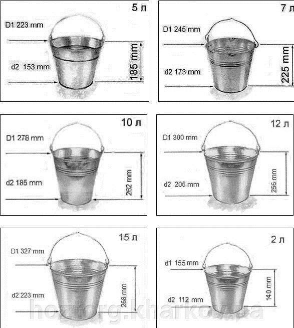

          Выложи размеры ведра, «посмотрим какой ты товарищ Сухов» .
            Чёт ссылка на "урну" не работает...
              4PDA в настоящий момент жутко глючит. То работает, то нет. 5мин назад работал. Уже опять нет.
              Ведро в расчёте 15л по размерам 223/327/268 с этой картинки

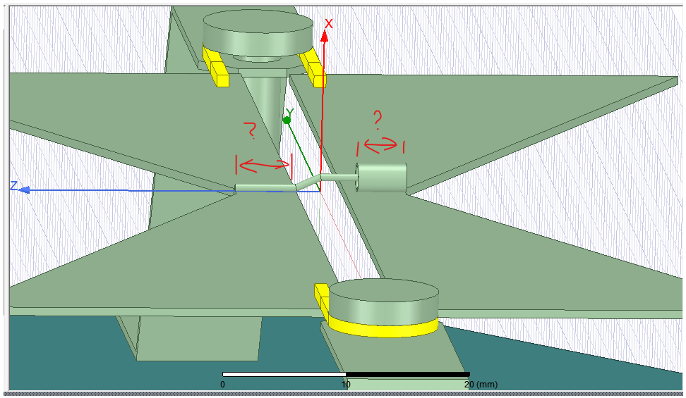

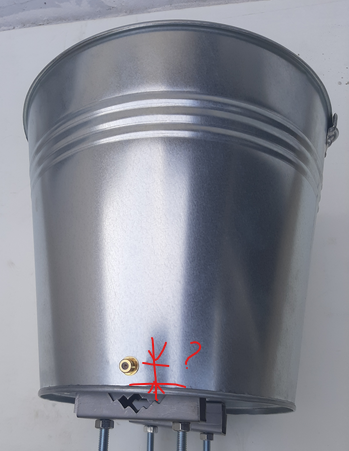

                          Добрый день, Com0666.
                          Подскажите, пожалуйста:
                          1. Центральная жила провода паяется на всю длину до выреза или нет (первая картинка).
                          2. Расстояние от дна до писунка как рассчитывается (вторая картинка).
                          3. Тут вы пишите, что "размеры коробка 320х180х40", в то же время на 4пда "380х240х45", как правильно?
                          4. Так же вопрос про переменную kontact (отступ от края), на рисунках вы указваете ее величу 1 мм, но в то же время пишите, что нужно паять в край без отступа.
                          5. По фото вы соеденяете антенну с разъемом проводом РК-75, но написано, что "лучше подходит дешёвый SAT703", как правильно.
                          6. Все соеденятеся проводом на 75 ом к концу которого монтируется нужный разъем, sma, к примеру?
                          Если, что-то повторил, из того, что уже было, то на 4пда более 1500 страниц и найти нужную информацию просто нереально.

                            1. Как то специальным способом запаивать центральную жилу не надо стремиться. Паяйте как получится- каплей припоя на заранее облуженное место. Отступ от краёв некритичен, примерно по 1мм.
                            2.Расстояние до писунка никак не расчитывается, но ближе к дну.
                            3. Там всё обсуждалось в постах ниже. Первоначально собрал в том коробке, который был из под Гнутиков, потом стал заказывать поменьше. Как правильно? По любому правильно. Может быть "как правильнее?" Однозначного ответа нет. Достаточно корпуса поменьше. Минимальные расстояния между элементами соблюдены.
                            4. Рисунок который вы приводите и переменная Kontact в разных постах. Там же ниже в обсуждениях было что по переменной Kontact существенных изменений в результатах не было в пределах 0-3мм. Так что прикладывайте кабель к краю и паяйте как получится.
                            5. К Батвингу и до гнезда кабель 2-3мм в диаметре. После гнезда SAT703.
                            6. Можно и так. Если смущает что разъём 50-омный, можете выбрать и Батвинг 50-омный и все провести кабелем 50 Ом. Но я так не делаю.

                              1. На вышем фото оплетка запаяна на всю высоту от края до выреза, а центральная жила как бы в одной точке, а на рисунке-модели - по всей длине. Поэтому я прошу уточнить.
