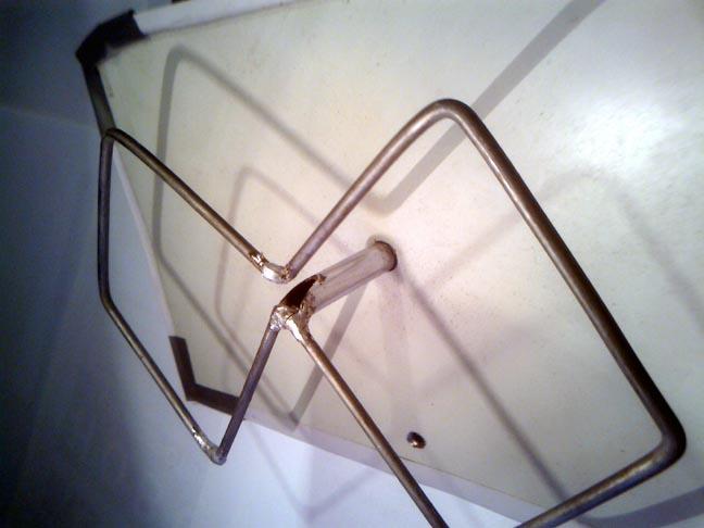

        "преимущество в простоте изготовления,против харченко" сказал сом0666,забыв о пигтейле которого у меня нет. а харченко у меня работает через трубочку типа такой (фото не мое)
          #64
          Это не лучшее решение. Кабель должен идти вдоль одной из сторон до точки нулевого потенциала.
          Батвинг 75 Ом, никакого пигтейла, кроме того, который у тебя уже есть.

            нет никакого. трубочка потому что оплетка алюминиевая не припаяешь. правда есть кусочки советского кабеля с радиостанции. он чуть тоньше ,около 4мм. я ним модем раньше подпаивал как пигтейл. и есть соединительная муфточка для кабеля спутниковой тарелки.
              #66
              Пигтейл, это не разъем, пигтейл вставляется в модем. Из твоей «муфточки» можно сделать разъем. Можно вообще кабель припаять и тянуть до модема. Это дело десятое. Ты лучше коробку поищи подходящую, а под нее можно Батвинг посчитать.

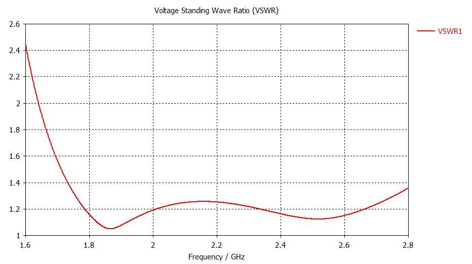

                    Если сделать 90х68, щель 4, ксв не превысит 1,5, но усиление подрастёт. За психологическую отметку.
                    Вырежи такой, закрой в эту коробочку и приподнеми на удочку выше параболика на 3-4м. Очень удивишься

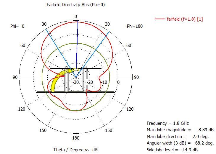

                              Если кабель отводить вот так, то ДН почти не искажается.

                                #75

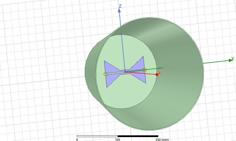

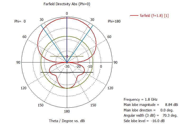

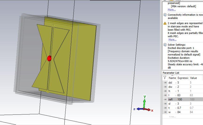

                                Vodkaman, ты умеешь ведра рисовать?
                                А потом можно чебурашку из них сделать .
                                Оказывается я сам умею ведра рисовать. Не знал о себе такого.

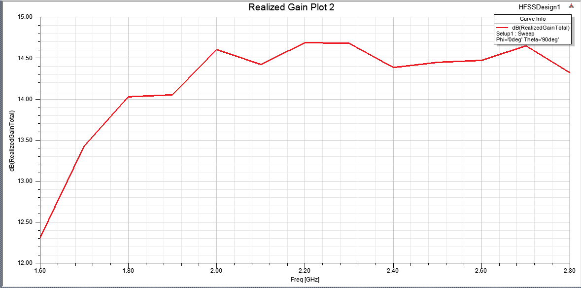

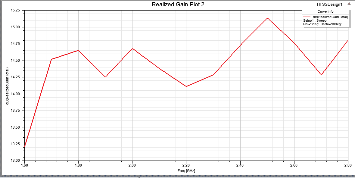

                                Оказывается в программе для студентов для этого предусмотрели специальный инструмент "ведро" (Draw cone). По совету Водкамана взял неэмалированное. Засунул значит я в него модифицированный Батвинг, так как у него усиление побольше и стал ждать, ну, когда посчитается. Волшебную кнопку "расчет" я нажал заранее.

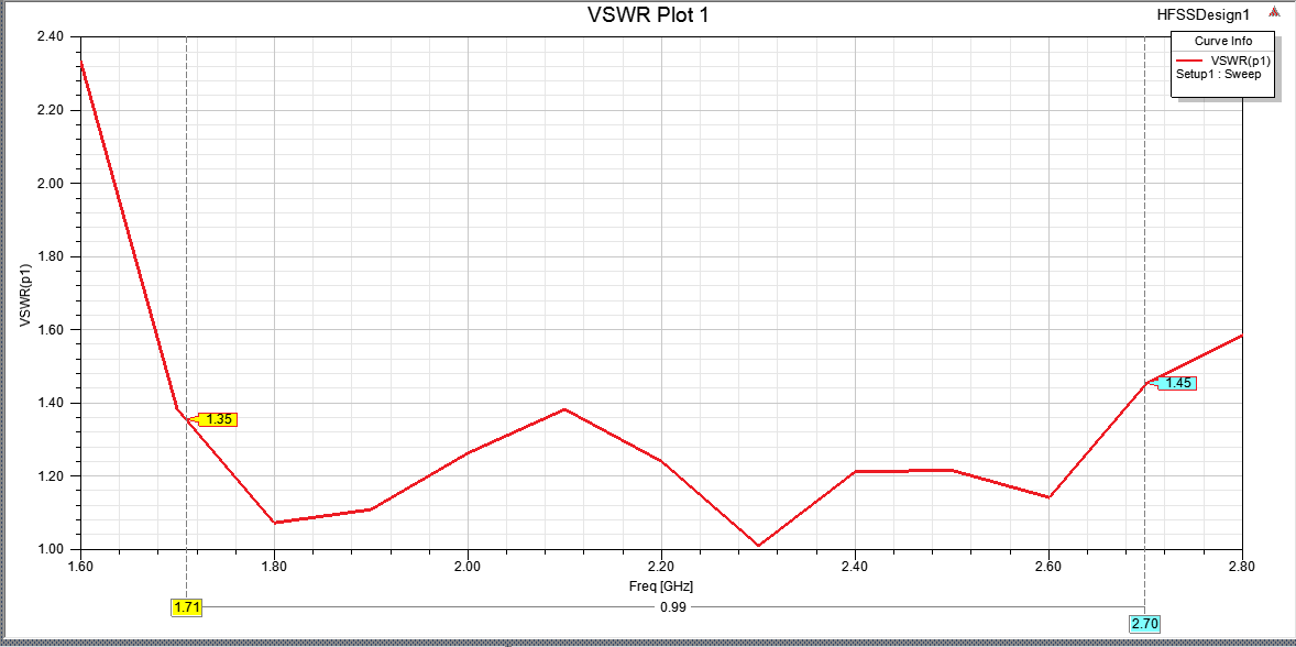

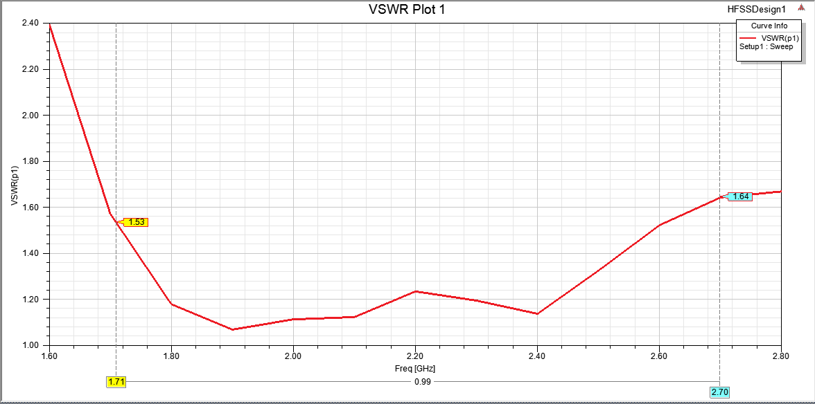

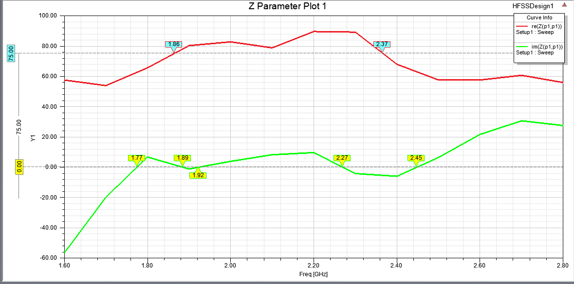

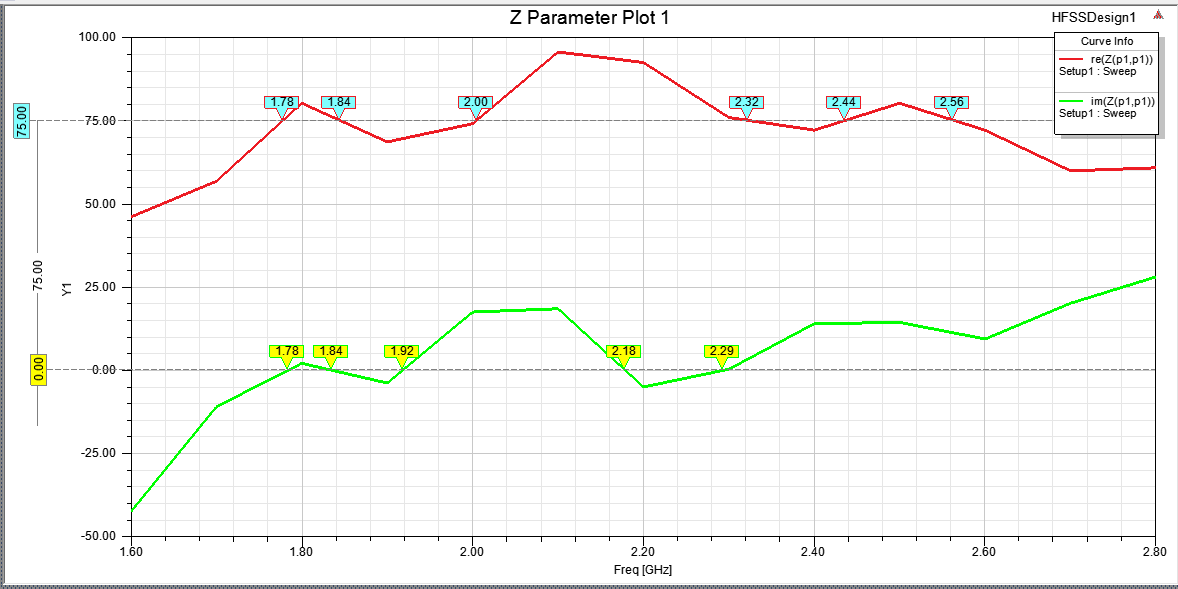

                                Надо сказать, что это как раз тот случай, когда размер имеет значение. Ксв подпортилось чуть, но в допустимых пределах. Чем меньше ведро, тем хуже КСВ и меньше усиление. С ведром 10Л на нижних частотах (около 1700Мгц) начинается завал.
                                Спойлер (+/-) (ведро 10Л)
                                Спойлер (+/-) (ведро 15Л)
                                Усиление 15-ти литрового ВедроБата 14-15дб. Реальный конкурент Гнутику!
                                Хм.. Думаю теперь открыть фирму "Антрокс" и делать из них чебурашки. Красить в жёлтый цвет (или в оранжевый?) и реализовывать как супер-мимо ВедроБат! Мимо такой не пройдут! Каждый сосед спросит что это и захочет такую тоже.
                                Думаю, это реальный конкурент настенному гиперпараболику. Потому что полегче поднять и навести..
