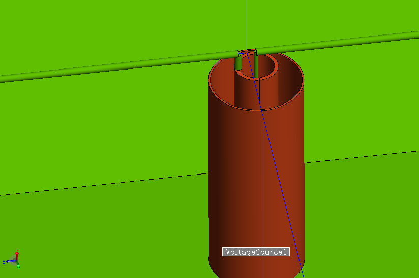

      Взял геометрию из поста 161 и составил по ней модель этой антенны в FEKO. Значение усиления совпало с ММАНой, а вот входной импеданс несколько отличается.:nea::nea:
      Очень интересно. Возможно ПРО версия посчитает импеданс точнее при увеличении сегментации.

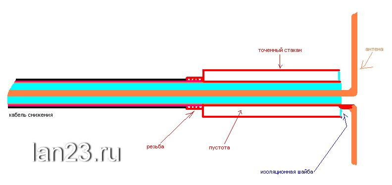

        AllexR, правильная запитка подразумевает согласование антенны с кабелем и отсутствие асимметричных токов. Первую часть в этой антенне можно реализовать L/4 трансформатором. Величина волнового сопротивления которого определяется, как корень квадр. произведения сопротивлений антенны и кабеля. Ослабить влияние на ДН асимметричных токов помогает запорный стакан (см фото). Для нашего случая диаметр стакана должен быть 12/14 мм и высота 26 мм. Поскольку мои расчёты показывают входной импеданс антенны около 75 Ом, используйте 75 Омный кабель без трансформатора( оплётка кабеля должна иметь гальванический контакт с донышком запорного стакана. Если не хотите потерять 5% сигнала, L/4 трансформатор установите на кабель у точки доступа.

            1 Обязательно к кабелю, к рефлектору можете припаять для жёсткости конструкции, но не обязательно.
            2 Любой металл, хоть лужёную жесть от сгущёнки.
            3 Можете и 25 сделать ,он широкополосный, либо дно установите ниже рефлектора
            4,5 Расплести оплётку RG6 вспененный на длине 25 мм и лезвием обрезать наполнитель до диаметра 3.55 мм. Оплётку восстановить, наложить бандаж голой проволокой 0.2/0.3 мм диаметром. Это и есть L/4 трансформатор 75/50 Ом, его волновое сопротивление около 62 Ом.

                      Там не нужно никаких кусочков кабеля, только цельный. Стакан соединяют как и возле полотна антенны с оплёткой кабеля, так и с противоположной, оголив оплётку, припаяв, или намотав наверх соединительный провод к стакану, но только с одной из сторон!. В том и другом случае токи не будут течь по наружной оболочке кабеля. Без симметрирования мы теряем хотя и немного мощности, но всё же больше по качеству сигнала из-за присутствия переотраженки (провёл ещё раз эксперимент).
                        Вы не совсем поняли. Выкидываю оплетку 50-ом кабеля, по внешнему диаметру его наполнителя вытачиваю внутренность и сам стакан, в котором вместо оплетки кабеля исользуется внутренняя часть пипетки в стакане (см. предыдущее фото), и суну в него остатки 50-омного кабеля с центральной жилой (опять же рассмотрите предыдущее фото - там это проделано с отмеренным согласующим огрызком 75-ом кабеля). С той только разницей, что для 50-ом огрызка не придется расчитывать и подбирать длину. А взад стакану впаиваю РП-СМА. Вот такие мысли. Если я не прав - киньте камнем
                          Теперь ясно, Nikodim, спасибо за ответ! Правда разъём я паял бы в случае перехода на кабель снижения другого (большего) диаметра, в другом случае только во вред из-за возможного со временем окисления (ухудшение качеств соединения). Если кабель одинаковой толщины, лучше пусть будет целым к самой точке (адаптеру и пр.). Или активное устройство ставить напрямую на антенне, тогда всё ОК. Выточенный стакан - это здорово, можно применять к любой подходящей антенне, запаял и забыл. Вот бы не заводе делали готовые бы насадки на кабель в виде стакана, накрутил, выход припаял и всё в ажуре. Если есть фольга на кабеле, то и на неё нужно надевать плотно, или выточить резьбу на конце, что бы накрутить, как обычную гайку на оплётку кабеля, так даже и лучше, паять не нужно и кабель не сползёт.
