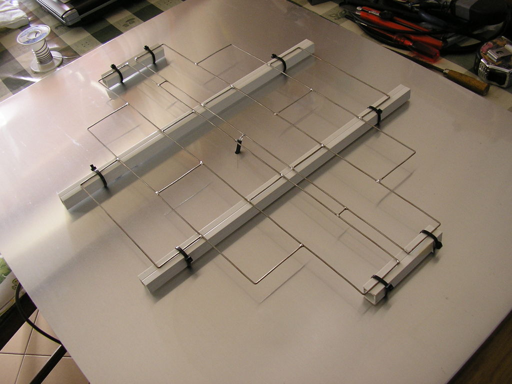

    Пошел сегодня в сарай, посмотреть железяку для своей антеннки. закрыли как неперспективную. 18,2Дби при размерах 340х360 . да бог с ним... Рылся. рылся, нашел алюминиевый противень 300х400 с бортиками, совковый в общепите применялся.Для моей антеннки большой, думал выбросить. потом, стоп где то я такое видел... Точно Квад) Пришел быстренько пересчитал под размеры,- 18,5 Дби. Размеры прилагаю...Уже начал делать, стакан спаял. начал проволоку резать. но не могу. гложет моя антеннка. Ведь с нее можно выжать 22Дби. в голове прикинул. начал считать. но зараза больше 19,3 Дби никак не хочет.видно действительно масла в голове не хватает...

          Ещё одне замечание - что-бы точно попасть в размер, провода лучше все закрепить как-то перед пайкой, например с помощью гипса на ровной поверхности, а потом после пайки сняв, можно её подправить не опасаясь сдвинуть элементы, что и делаю. Так следует делать все сложные в настройке антенны. Сгибать проволоку надо не повреждая поверхность, или придётся отшлифовать. Удачи!

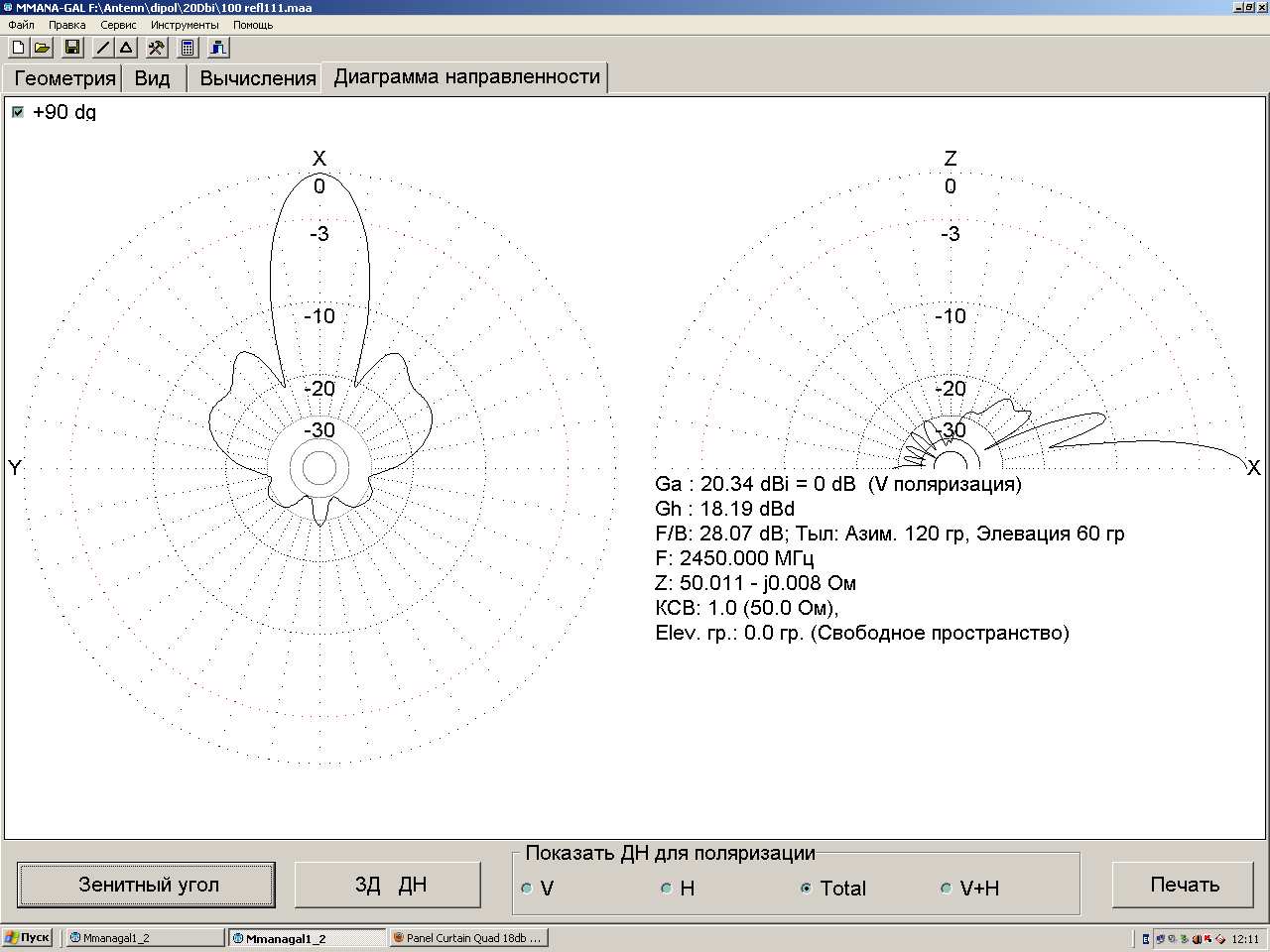

            Усиление Кваду в том виде в котором он есть можно добавить за счет рефлектора. Борты под 45 град и увеличить площадь, я думаю 20 Дби можно выжать без проблем.Но антенна сама по себе габаритная, а с большим рефлектором будет очень большая и парусная. Я считаю антенны "вручную" приблизительно прикидываю, какие должны быть размеры и в ММАНЕ вручную меняю размеры по миллиметру, больше 4 элементов считать очень трудно.Можно считать отдельно активный элемент без рефлектора, но только как проработку идеи, когда добавить рефлектор уплывут и размеры, и сопротивление антенны Я все же довел свою антенну до 20 Дби при размерах 320х540,- это рефлектор, само полотно значительно меньше,- 56х434 мм.Но усиления можно добавить еще, есть 2 больших боковых лепестка, можно попробовать поменять угол раскрыва рупора.
              Serglev, пересчитал антенну, поставив на вкладке "геометрия", где окошко DM2, вместо 7 поставил 20, DM1 - 400. При вычислениях сопротивление антенны упало до 36.6 ом, КСВ стало 1.81), усиление 18.34 (файл поста №121). Окончательный вариант всё же придётся всегда пересчитывать по полной. В настройках программы на вкладке "сервис" - "сервис и установки" справа внизу можно выбрать большее предельное количество сегментов для рассчёта 8192 при необходимости. Главное - чтобы хватало мощности компа для расчётов. Быстро поправить выходное сопротивление можно изменив размер центрального проводника. Четыре примыкающих провода - это и есть фактически линия согласования сопротивления и этим можно воспользоваться для окончательной настройки антенны как в проге, так и в железе. Похоже на то, что сначала надо добиться максимум усиления при расчётах, а потом пытаться подогнать сопротивление, изменяя длину центрального провода и толщину примыкающих (вряд ли нужно паять паралельные провода). P.S. Я не считаю антенну габаритной. Я использую экран в виде сетки, писал об этом выше, и ничего - работает и будет работать. Никакой парусности вообще нет. Сильный ветер не оказал негативного воздействия. Зачем городить короба, если работает хорошо.

                  Я особо не заморачивался с расчетом Квада. Я считаю сначала с малым количеством сегментов, для скорости, а потом, если выходит чего то путное пересчитываю с большим. Скорость... Можно просчитать больше вариантов. Но на мой взгляд количество сегментов нет смысла делать больше 400х20х2х2. На сайте опубликовано много антенн опробованных на практике расчитанных в ММАНЕ и в ХФСС. С таким количеством сегментов все укладывается в рамки. Как показывает практика(я работаю в таксопарке) ксв до 2 антенна работает нормально, больше уже проблемно.Нужно в расчете сделать ксв 1, а там если погрешность в изготовлении, все равно бльше 2 не уйдет, опять же из практики, если антенна сделана точно в размер ксв метр не нужен. Мне кажется, что с Квада можно выжать 20 Дби с меньшим количеством элементов, достаточно добавить еще 4. Я попробую посчитать, если будет время, идею покажу на вашем файле. Просто Квад на мой взгляд как я и говорил не перспективен в плане размеров, к нему не добавишь рефлектор рупор, а за счет него можно добавить усиления и значительно, тем более "уши" можно так же делать из проволоки или сетки, а центральную часть из оцинковки или подобного для жесткости. Тут антенна вытянутая по вертикали имеет преимущество. Меньше парусность, и удобнее крепить на мачте. По поводу наращивания количества элементов, каждый следующий дает усиления меньше, чем предыдущий. В принципе в моей антенне заложен тот же принцип, что и в кваде, только элементы расположены по вертикали, плюс добавлены директоры.
                  3 ММАНА глючит, разрывает соединения при оптимизации. В ней лучше править элементы за счет авто изменения масштаба сетки, а оптимизировать лучше во 2.

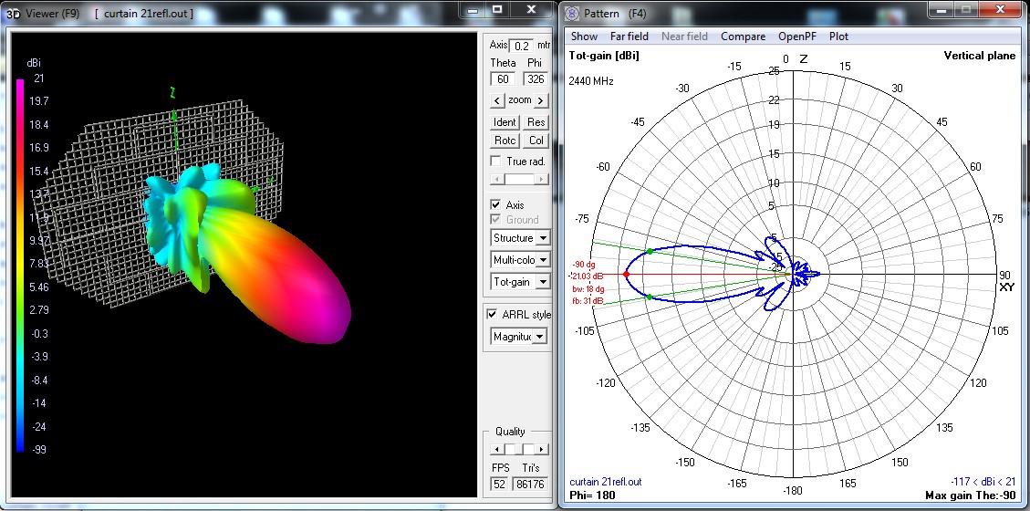

                    Говорят работает.21 Дби.

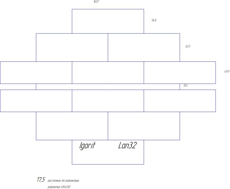

                        Размерчики бы...

                        Да выкинуть их и поставить стоечки... Тем более похоже панелька вообще без рефлектора, тогда не понятно откуда там 21Дби.......
                          Ну как это без рефлектора?! А большой белый лист?!
                            Упс, стормозил, показалось, что это просто пластик или картон, что бы лучше сфотать. Сейчас рассмотрел запитку - точно рефлектор. Тогда все на стойки посадить, как в начале темы...
                              Все для Вас уважаемые.
                                Спасибо за размеры. Но самое главное - решена кажется проблема увеличения усиления антенны. И вот почему: будем исходить от того, что мы смотрим на антенну так, как нарисовано. Тогда увеличение количества элементов вверх и вниз - трудная задача, выходит всё же лучше в стороны параллельно питанию. Тогда по идее не слишком и сузится полоса пропускания антенны и должно снизится сопротивление (если не ошибся). Ну что ж, будем пробовать просчитывать и такой вариант. Хорошо бы превзойти ранее сделанные панельные антенны как по усилению. так и по относительно менее сложном изготовлении и настройки. Времени летом немного. но потихоньку будем работать, искать. Остаётся пожелать удачи всем нам!

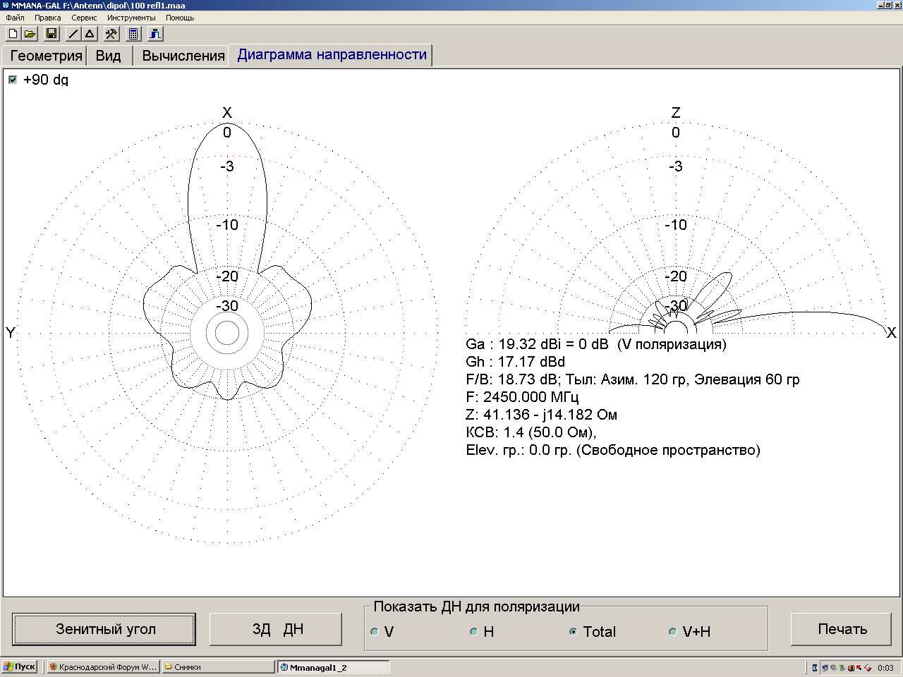

                                Сделал проект для расчётов вариант в ММАНе, но что-то подозрительные результаты (или ошибка пере установленной проги), буду разбираться.
                                Ещё раз проверил раннее рассчитанные антенны и эту - наблюдается расчленение главного лепестка диаграммы направленности. В таком виде пока рано делать в железе, нужно заново пересчитать и устранить недостатки (или я ошибся). Подозрение вызывает центральная часть антенны. Да и почему получились слишком разные результаты в разных прогах. Удачи!
