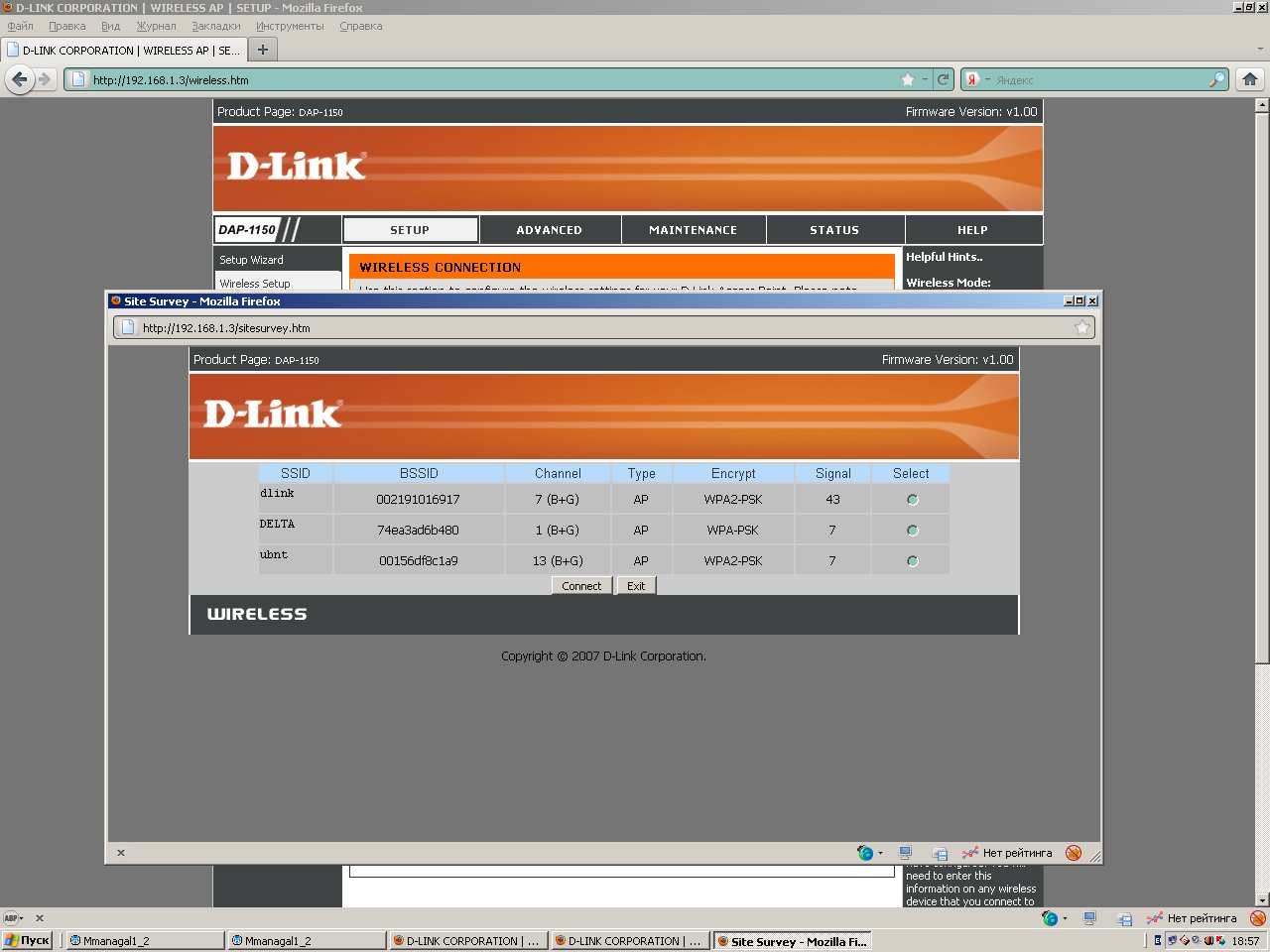

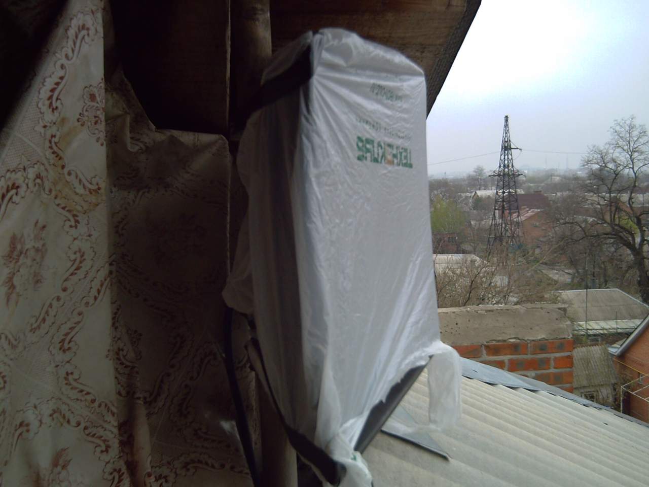

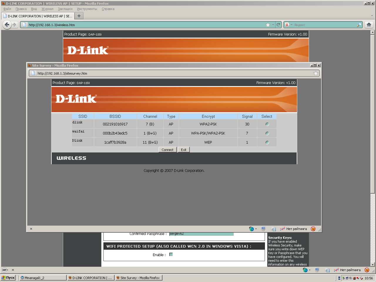

    В принципе, собранный вариант у меня уже готов и опробован. К сожалению, в текущих условиях измерить результаты воплощения (кроме попугаев) мне нечем, да и КСВ-метр в наличии отсутствует.
    Могу только сказать, что результат превосходит имеющуюся у меня панельную Длинк 24-1800, и 18дби варианты квада, как первого так и второго типа.
    Фото собранной антенны смогу выложить через 3-4 дня.

        Да антенна получилась монстр.И при этом с нулевым результатом. Тут явно какая то ошибка в размерах.ММАНА довольно хорошо считает такие антенны. Я кстати собрал квад по своим расчетам в ММАНЕ, которые были очень приблизительны, да и антенну собирал очень приблизительно , на скорую руку.Работает и причем хорошо, сигнал в 1,43 раза больше, чем с 15 витковым хеликсом.

              PS: Даже при появлении проводного и-нета интерес к вай-фай остаётся из-за возможности организовывать локальную сеть между собой для обмена информацией. Так, что не стоит забрасывать интерес к антеннам, пригодится опыт и для других нужд. Кстати, моя Panel Curtain Quad 18db (2-й вариант) работает стабильно, я доволен. Сделано 6 копий для друзей, без настройки усиление не падало ниже 2 дб, так что есть некоторый запас для КСВ. Программу MMANA рекомендую скачать и мануал к ней (есть на сайте ссылки), и Вы сможете под свой материал для изготовления антенны подогнать её параметры, а так же просматривать параметры антенн представленных на сайте. Удачи!

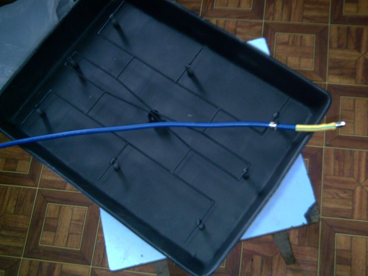

                                Так Panel Curtain Quad 18db и её доработки значительно лучший дали результат. Я отказался от использования трансформатора сопротивлений, а подпаял 50-омный кабель напрямую, сблизив проводники антенны до 3 мм (примерно). Результат очень обрадовал. Поскольку такой хороший результат, то когда найду проволоку необходимого диаметра, то обязательно сделаю вариант описанный выше. Проволока вообще есть, но я её держу для изготовления ещё 3-х антенн для использования в решётке, или уже 4-х, но последней 20 дби версии (но проволоки пока не хватает). Не спрашивайте зачем такой монстр - буду ворон жарить :)
