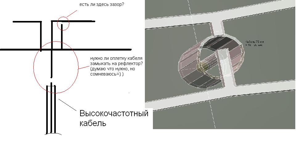

            #20
            извините, моделированием антенн только недавно заинтересовался, попал на эту сборку, очень понравилась, решил собрать, но возникли вопросы
            прикреплю аттач, там рисунок в Paint'e, и вопросы там же
            и из чего сделан этот цилиндр?
              #21
              Надыбал в и-нете первоисточник в PDF формате, думаю пригодится, там видно как реализован балун
                #22
                Boo.
                Цилиндр сделан из медной трубки (длина 18 мм для первого варианта и 23.5 мм для второго) и совместно с проходящим внутри него проводником образует коаксиальную линию передачи с волновым сопротивлением 75 ом. В качестве диэлектрика выступает воздух. Конец трубки скошен под 45 гр для того, что бы беспрепятственно соединить рамку с центральным проводником коаксиальной линии (да, есть зазор как на рисунке). Другая сторона рамки электрически соединена с трубкой.
                В модели предполагается следующая схема подключения 50 ом кабеля к антенне: В рефлекторе вырезаете отверстие равное внутреннему диаметру трубки 8 мм. Снизу рефлектора устанавливаете разъем и электрически соединяете его корпус с рефлектором. К центральному проводнику разъема припаиваете проводник диаметром 2.3 мм необходимой длины (19.5 мм для первого варианта или 25 мм для второго). Затем устанавливаете трубку так, чтобы центральный проводник оказался строго по центру, и припаиваете трубку к рефлектору. Далее трубку и центральный проводник соединяете с рамкой. Трубку можно заменить кусочком коаксиального кабеля 75 ом с учетом коэф. укорочения его (т.е. между разъемом и рамкой устанавливаете этот кусочек кабеля).

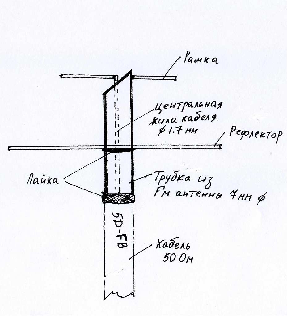

                      #25
                      Пытаюсь делать эту антенну. Можно ли подпаять кабель 50 Ом как на картинке, также как Билупы у Скарта? Для согласования использовать трубку от антенны и вывести её за обратную сторону рефлектора, чтобы подпаять кабель. Вместо кусочка проволоки 2.3 мм просто использовать жилу 50 Омного кабеля.
                      Или так лучше не делать?
                        #26
                        думаю это хороший вариант, и, наверное, единственно правильный из приведеных здесь, длинна трубки должна быть равна нечетному числу четвертьлямбды. только при толщине жилы 1,7 мм внутренний диаметр трубки должен быть равен 6 мм.
                          #27
                          А длину всё таки какую брать? Или та длина что позади рефлектора без разницы? А спереди 25 мм рамку от рефлектора припаивать, к кончику трубки...:mda:
                            #28
                              #29
                              Вы лучше скажите размер в мм, я в этих лямбдах вообще не соображаю:sorry:
                              Ну допустим у кабеля коэф. укорочения равен 0.79 (5D-FB)
                              300/2400=0.125 м
                              (0.125/4)*0.79*100=2.47 см, тоесть длину трубки можно использовать 2.47 или 4.94 см
                              Или я ошибаюсь?
                              Диэлектрик кабеля по всей длине кабеля удалить, чтобы диэлектриком был воздух, так?
                              Последний раз редактировалось Lancepok; 19.06.2009, 21:59.
                                #30
                                Сообщение от Lancepok Посмотреть сообщение
                                Нет, 50 ом нельзя. То, что до рефлектора - должно быть 75 ом, то что за рефлектором – 50 ом произвольной длины. Хотите, воплощайте в железе на воздухе или кабелем с учетом укорочения. Без разницы.
