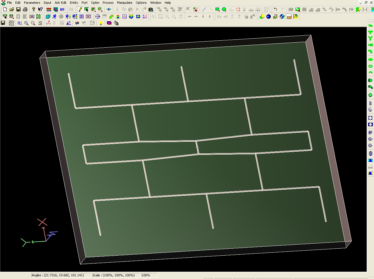

    Сообщение от Teimuraz Посмотреть сообщение
    Всем привет!можно ли делать рефлектор из алюминиевого листа?или обязательно применение фольги или текстолита?
    конечно можно! на самом деле, пофигу из чего делать, хоть из доски обклеенной пищевой фольгой, хоть из чугунной плиты, лишь бы поверхность была как можно более гладкая.
      И так после ознакомления темы возник вопрос.Можно ли 1-вый вариант девайса проволочной части вырезать из листа метала (оцинковка 0.5мм).Снизится потери в местах пайки и погрешность размеров составит 0.01мм..Даст ли это ощутимое улучшение параметров антенны?:sorry:
        Вырезать будете лобзиком или фрезеровать ?
        " Ощутимого " улучшения не будет, но процесс изготовления обещает быть интересным.
          Вырезать на CNC станке.Размеры в дюймах.Единственная проблема углы где площадь проводников увеличивается на радиус фрезы но думаю это не повлияет на параметры антенны или я ошибаюсь.
            Можно углы сделать округлыми, только нужно знать минимальный радиус, на который способен Ваш станок CNC и составить в ЭМСимуляторе модель такой антенны для плоского оцинкованного листа вместо проводов.
              При пайке тоже углы получаются округлые, да и диаметр провода увеличивается! Это кто то моделировал?!
                При изготовлении можно и наверное нужно учесть сделать более шире 4 центральных проводника, или переменного сечения, что-бы как можно лучше согласовать с сопротивлением подключаемого кабеля для исключения необходимости изготовления согласующих устройств. Возможно и попробовать учесть и другие изменения, что может привести к лучшему согласованию и даже роста усиления антенны. Главное, что-бы все поверхности полотна антенны получились ровные (щлифованные). Но всё-же усиление упадёт примерно на 1 дб из-за худшего выбора материала. Нужна всё-же медь. Я моделировал для железа, что-бы сварить, но отказался из-за этого самого падения усиления. Возможно на других типах антенн это не так актуально, но на довольно тонких соединительных проводниках этой сигнал теряется. Возможно для спроэктированой под 200 Ом антенне падение усиления уменшится до 3-4 раз, не просчитывал. Со временем и коррозия вообще расстроит антенну, нужно чем-то защитить.
                  Сообщение от VFin Посмотреть сообщение
                  Обещанный второй вариант. Размеры рефлектора 330 х 330 мм. Провод диаметром 2.8 мм. Расстояние от рефлектора до рамки 25 мм. Согласование выполнено 75-омной коаксиальной линией с воздушным диэлектриком длиной 30 мм или кабелем 75 ом с учетом коэффициента укорочения его. Все размеры по центру проводов. Усиление 18 dBi.
