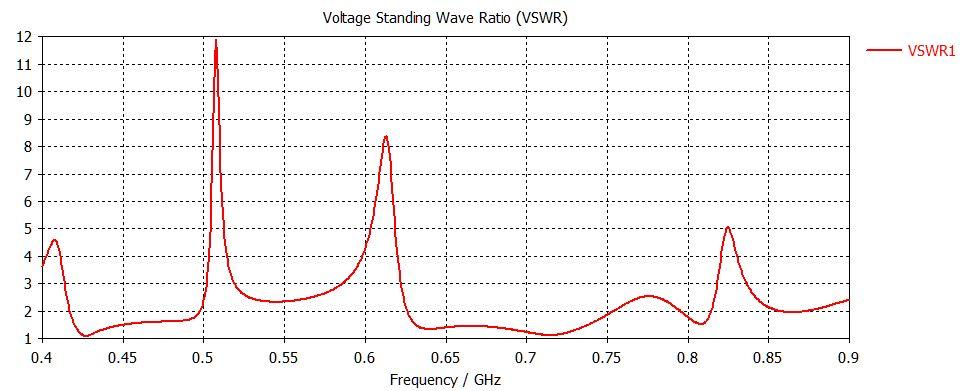

    привет. не пробовал. к компу подхожу сейчас очень редко. если не ты, то Джоми испоганит модель))) размеры директоров в скобках - максимальный по закруглению сплющевания. первый - по минимуму скраю.
      Непонятно зачем огород было городить, импеданс 200 Ом, усиление 8-9 дБи. Бессмысленный перевод материала.
      Нажмите на изображение для увеличения.  Название:	3d.JPG Просмотров:	0 Размер:	50.8 Кб ID:	322761 Нажмите на изображение для увеличения.
        Вау, Жень, быстро ты ее))
        у нас 560/725. Так что тут реактивность около нуля, волновое около 300. В этом отношение криминала не вижу. Куча горбов и низкий Кус это жесть, конечно. Надо будет ему коротышку сделать)))
          Если ее считать на 75 Ом, там вообще кошмар, а я так понял что усилителя или трансформатора не предусмотрено.
                в модели порт на 200. но и на 300 не легче.
