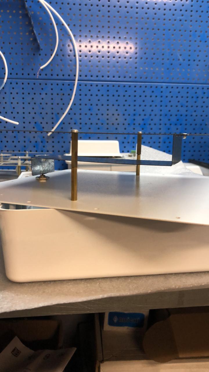

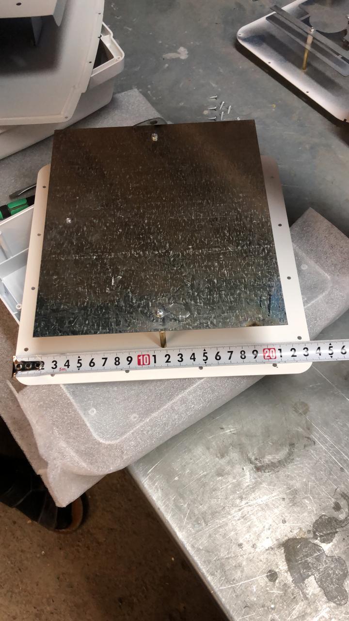

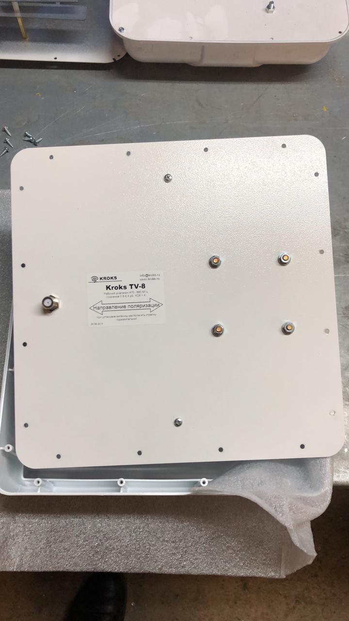

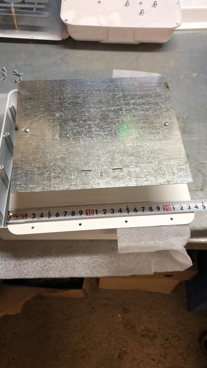

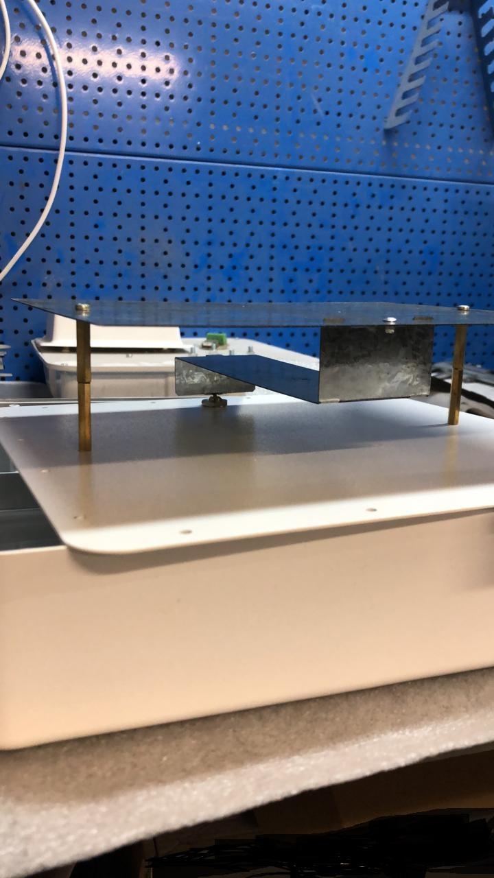

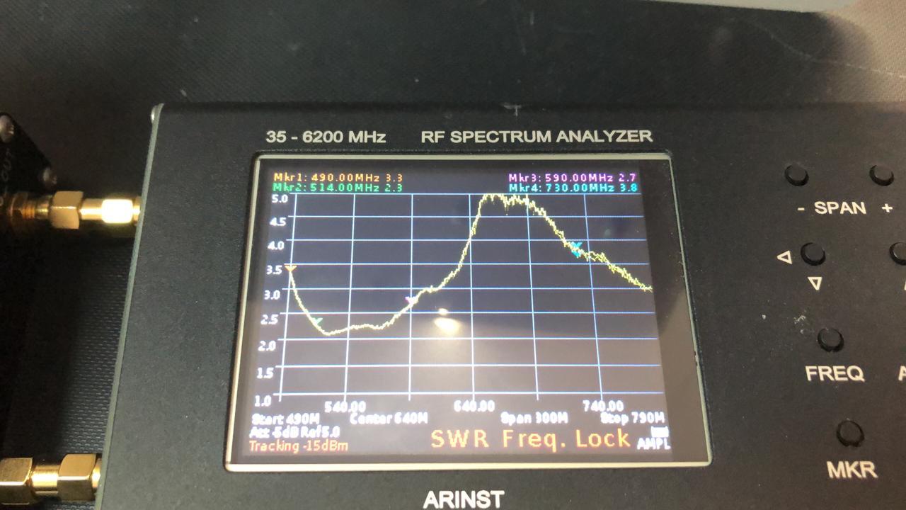

              Для объективносьти сейчас цифру9 померяем
              это как бы эталон антенн
              я без сарказма
                Такого ксв в этой антенне Крокс не может быть!
                Там просто накосячить негде!:)
                P.S. Патент насколько я в курсе принадлежит китайцам.
                  Возможно конечно и я где то накосячил
                  вот с оф сайта
                  https://kroks.ru/upload/shop_1/1/7/5...1757_18426.pdf
                    Но график на сайте и с прибора похож
                      Сообщение от Satov Посмотреть сообщение
                      Опасно это конечно показывать внутренности антенны крокс
                      А вдруг она запатентована
                      Опасно копировать, если есть международный патент! А показывать, да сколько угодно!
                        Не вижу схожести! В модели два минимума по 1, а в железе где?
                          Странно, все это!
                          Объяснение только одно! Нарезали, не пошло по каким-то причинам (может при нарезке напортачили), может второй этаж должен быть, да в корпус не влез, что бы в утиль не сдавать, указали ксв 4 в характеристиках и в путь!
                          Пипл схавает!
                          Если на электрониксе третью страницу типа спецы спорят, что такое ксв у антенны!
                          А обычный обыватель? Ну что с него взять!?
                          Схавпет!
                            Ничего странного
                            дмв антенна совершенно не профиль крокса
                            Есть корпус в который весь дипазано дмв трудно запихнуть
                            просто заполнили линейку антенн
                            ни крокс ни антекс не продаст таких антенн много
                            поэтому и так сойдет
